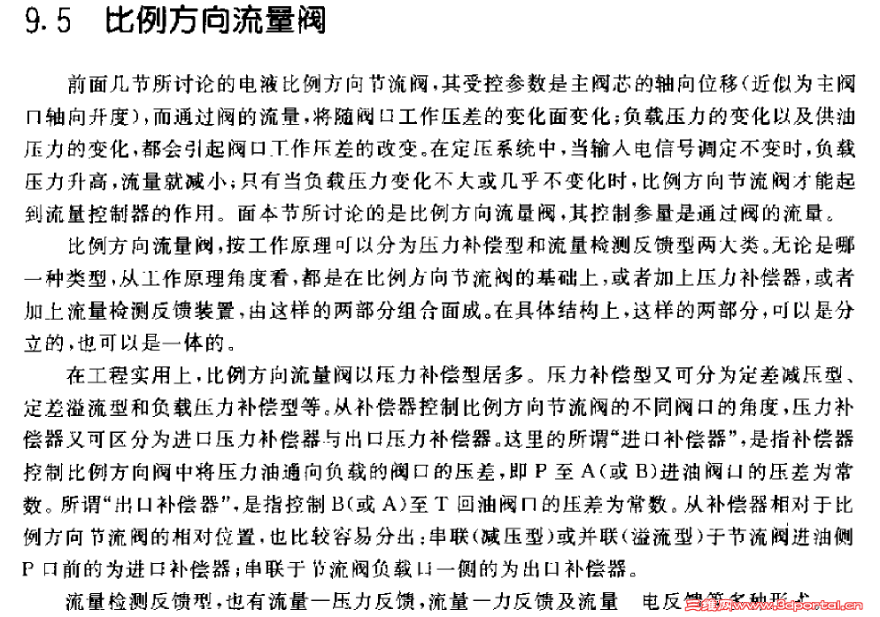

在张绍九著《液压同步系统》一书中(P141)看到比例阀的选型要求上提到”电液比例方向流量阀和电液比例方向节流阀“,不知道有什么区别?请各位解答,越详细越好。

) w, D7 P* B+ `, w5 Z+ W应该也就是“流量阀”和“节流阀”的区别。1 [$ @& U9 q  J3 p, h, j
没看过张老师的书,借用吴老师的《新编实用电液比例技术》回答下:
+ P6 `% e9 E2 ]8 J0 _! K 比例方向流量阀.png " q0 x% I0 k  o) y+ }+ w
0 b3 T1 g7 R5 H6 r9 p, m/ L没看过张老师的书,借用吴老师的《新编实用电液比例技术》回答 ...
; g  \' }5 s% Y) }9 W8 k2 C讲的很详细,有空来看看这本书

流量阀应该是调速阀吧.( I/ B0 F( _* c# V* x" F
调速阀有精度要求的.
