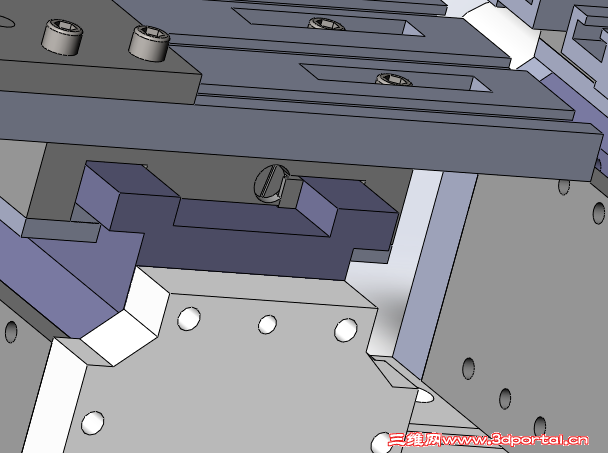

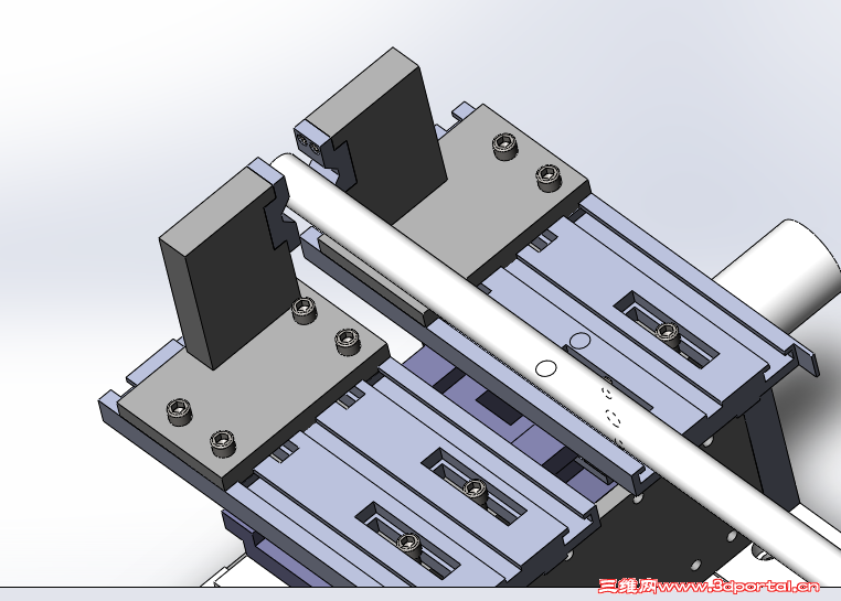

0 r' m4 c; E) _+ T( w目前公司需要做一套定心加紧机构,本来想用液压卡盘,但考虑到液压卡盘上下工件不如v型的方便,于是就想到了齿轮、齿条,看看能不能用
- a5 I6 Z2 X* B2 s; z% ^) h% P- _它来做定心加紧(要求精度在正负10丝左右)。
: l) K; j2 c, g. g0 w* \) ^2 Y1 T& U$ p: I' Q# Y2 T% E/ w
希望大师指点一下,如果可行的话有没有需要改进的地方,敬请指正,小弟不胜感激!/ Q$ Y! w( ^4 u: F% u9 i1 W  M+ [; Z

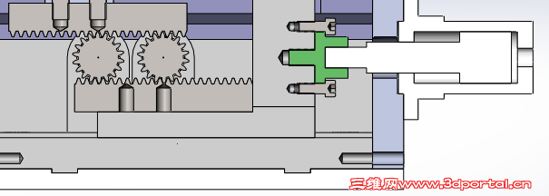

上下齿条之间用两个齿轮,是为了调整齿条间隙的。两个齿轮之间的距离可微调。

像你的这种结构,原理是可以的,但精度无法保证,因为齿轮间隙、导轨间隙。。。,最后误差就超过10丝。除非选用精度较高的齿轮齿条,但成本会增加很大。我建议:采用传动精度较好的正反螺旋丝杠(两边的螺旋方向相反),结构也简单,精度有保证。

4 z% f* p/ S5 K" Q- {齿轮间隙通过调节中间连个齿轮的中心距,可以减小或消除。导轨间隙也能随时调整。
 楼主| 发表于 2015-12-17 08:45:58 | 显示全部楼层 来自: 中国山东烟台
如果用左右旋梯形螺纹的话,也是有间隙的

你这个结构一般是用在双面铣床上夹紧轴类的机构。
