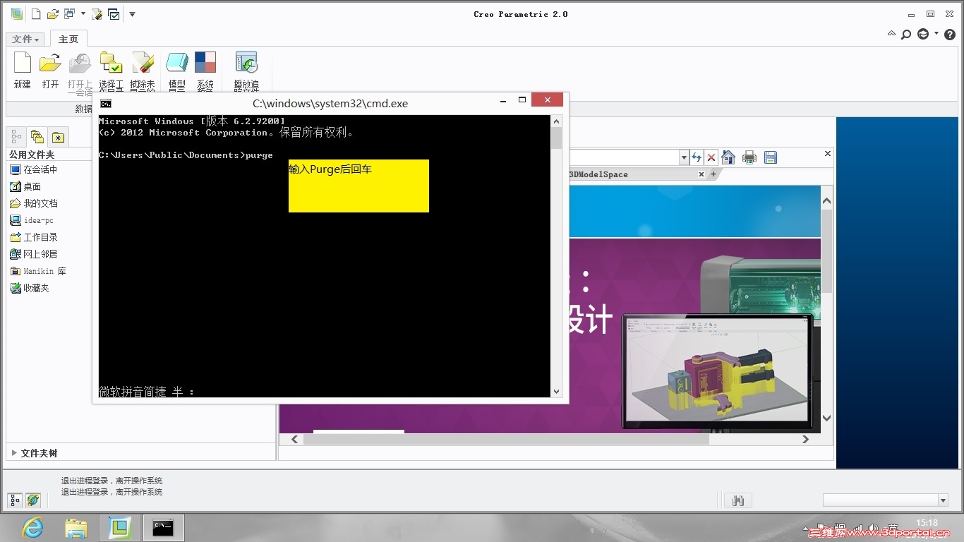

PRO/E旧版本删除2 z1 e# D" J4 W1 p' I' T
设置方法:以creo 2.0为例. a) n) [$ v: k  v! M
1、复制purge文件到C:\Windows\System32目录下
6 O. b2 i& w# D0 M) G3 k: ?8 \2、修改系统环境变量,把你的 purge.bat 所在的文件夹路径添加到环境变量里,原有的变量不要动,后面输入“;D:\Ptc\Creo 2.0\Parametric\bin”,确定即可,2 i$ E/ |) W  y, y1 F1 D
请注意路径修改为你自己的,不要照搬。(这里以win7为例,XP等系统方法一样)+ g/ I+ s9 X/ S7 X9 M1 e+ r. H1 l
1和2任选一种( k" k( h5 Z# D  h  I: `- {
# k8 r# R5 N2 r* H: ?+ }$ G
( X# ~& x; A! ~4 N  \; E! T临时设置方法:
& {. h4 |1 ~/ D/ d7 q1、设置工作目录到目前文件夹
0 `" c. v7 |  u2、复制Purge文件到工作目录下
: Z, q0 R4 e/ l! }' L4 j3、运行Purge文件,工作目录下全部旧版本删除。5 c$ W: @; w( d( V# b3 l
9 P0 D) ~/ z0 }1 B; |; g8 h* `
purge命令位置.jpg purge命令使用.jpg . r& x/ O  o; c3 e

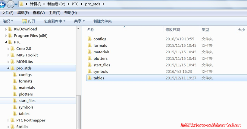

croe配置说明
本帖最后由 梅潇雨 于 2016-4-9 08:10 编辑 ' v$ S/ P6 L: O/ ]7 P
; `' p2 G5 z+ u2 D+ iCroe程序安装完成,破解以后就可以开始使用了吗?
/ I3 D5 P/ ?; R* g, h' ]" H答案是否定的。接下来要开始配置CONFIG文件,以及安装零件库等。
" T+ r4 [# X. x1 T% GCONFIG文件包含哪些内容,如何正确配置?; ~, d0 M+ i. R8 B
Config文件应该包含以下基本内容:4 F8 @3 L. e$ I2 y# V
Proe_Stds
; t" p, S5 c( L——Configs包含3D模型 config;2D绘图
config;图形窗口命令 布局文件;系统颜色文件;模型树配置文件等。
% y7 b! Q( H: u7 }; R) Z. R( L4 @2 {) L3 z
——Formats图框格式文件A1;A2; A3; A4 ;
& c; a# g5 f0 H  b) p0 j——Materials材料
- ~* w3 ]6 g; A* `——Plotters打印设置
$ L0 h- X1 k" B. u  ?# v0 p——Start_files模板文件  prt  asm   drw
: c; G! r# N$ u0 j* Z8 {# @- {模板文件配置方法参见下帖
1 Y# Z+ F9 {3 p) O! q9 i& u( mhttp://www.3dportal.cn/discuz/home.php?mod=space&uid=1886406&do=thread&view=me&from=space;
5 `% W9 ^/ s6 x) T3 P) Shttp://www.3dportal.cn/discuz/forum.php?mod=viewthread&tid=1469579
! v# \! w- `, k; @  W; L% {, c; G——Symbols常用符号
) t4 x/ L' `! r2 N& |) m, y* c+ p; Q——Tables 常用表
. Q8 a( q& f6 L/ P7 P

使用PURGE可以删除工作目录里的所有旧版本,很方便

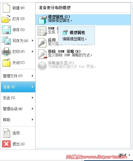

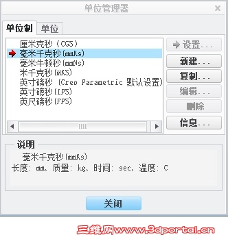

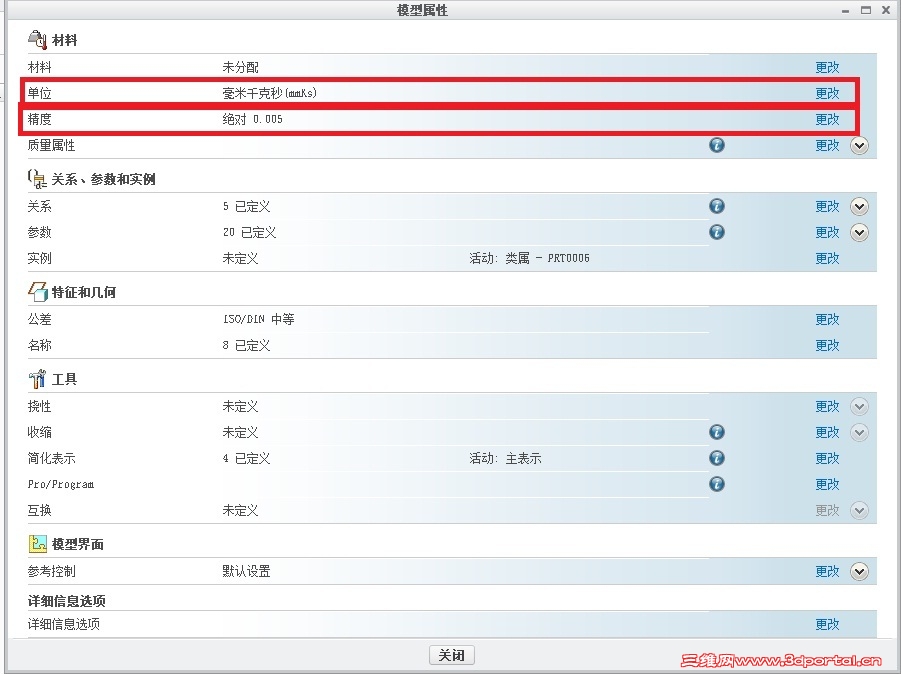

模板文件配置

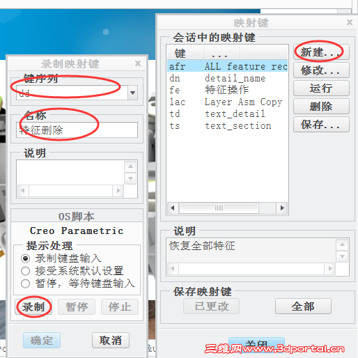

楼主,我想添加快捷键DD作为默认删除最后一个特征,但同时如果点击某个特征时也能用DD来删除,如何实现?谢谢!
 楼主| 发表于 2016-3-22 20:49:59 | 显示全部楼层 来自: 中国浙江宁波
my30929 发表于 2016-3-20 23:58+ v6 g" D9 V. ?$ k* g
楼主,我想添加快捷键DD作为默认删除最后一个特征,但同时如果点击某个特征时也能用DD来删除,如何实现? ...
# u0 e2 C$ n7 X( s: H
你好,添加快捷键  点击某个特征用快捷键删除是可以的。
 楼主| 发表于 2016-3-22 20:51:02 | 显示全部楼层 来自: 中国浙江温州
回复 :my30929 发表于 2016-3-20 23:58& E' `7 O/ }. O  U' a2 S0 a( e
发表于 2016-3-22 23:03:22 | 显示全部楼层 来自: 中国广东深圳
让楼主误解了,不好意思。我是想把最后一个特征,删除,还有选择删除三者关联起来建立快捷键,但是不知道怎么操作这三个过程才能记录。
 楼主| 发表于 2016-3-23 05:38:04 | 显示全部楼层 来自: 中国浙江温州
你好,三者关联起来比较困难,目前我做不到
