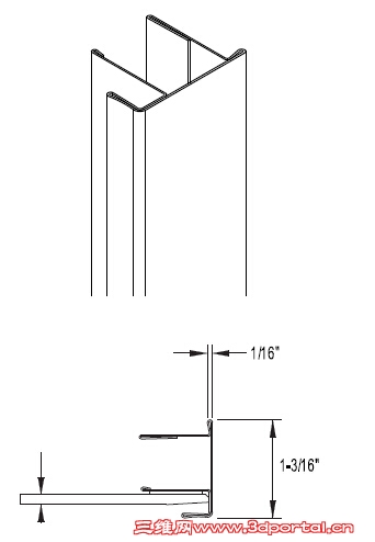

[求助] 有谁知道这个是什么设备加工的,有加工此类型材的工厂也可以推荐给我
发表于 2015-12-16 22:17:06 | 显示全部楼层 |阅读模式 来自: 中国上海
8 T+ a; I/ F' x9 I0 @, A. s& |. [+ ]6 L9 h0 m3 Z6 W
有谁知道这个怎么加工的,什么设备加工,有此类工厂推荐给我也可以,不是铝合金,也不是塑钢,是不锈钢或者铁,求加工方法,和厂家

钣金件数控折弯的吧

发表于 2016-3-13 13:35:48 | 显示全部楼层 来自: 中国山东烟台
应该是滚压成型----供需比较复杂。

发表于 2016-3-15 12:00:30 | 显示全部楼层 来自: 中国广东惠州
如果长度短的话可以用五金模具冲压出来,如果很长建议用几台折板机联合作业,形成流水线作业。

发表于 2016-3-15 16:54:27 | 显示全部楼层 来自: 中国黑龙江哈尔滨
龙游渤海 发表于 2016-3-13 13:35/ L3 x2 X6 w5 V/ E/ u* t6 p2 M
应该是滚压成型----供需比较复杂。
' {! |, W2 I: Y% a+ h+ M: ]6 O+ l# }前面说的不对,这个是正解。国内不知道哪有做的,我看过意大利的一种钢木门,是这种工艺。0.5的皮纹钢板饰面。

发表于 2016-3-15 17:27:41 | 显示全部楼层 来自: 中国上海
可以设计流水线,采用滚压成型方式,这样对零件长度就没有要求了。

发表于 2016-3-15 17:32:58 | 显示全部楼层 来自: 中国江苏苏州
赵元 发表于 2016-3-15 17:27/ A( l" ?; m2 x
- i+ s  c# V+ e  x. ?9 h1 K! O+ Q就是开模冷拉成型,关键是楼主说了不是金属材料,不是铝合金,不确定材料这么定工艺啊

发表于 2016-3-16 08:43:40 | 显示全部楼层 来自: 中国上海
楼主已经明确是不锈钢或铁,按计算设计应该是使用的1.5mm厚的不锈钢板或铁板。
' s3 ?8 j* W, m7 t本人以前设计过类似的钢板成型机构,当时成功的最薄厚度是0.5mm铝板,当使用0.3mm的薄板时产生了失稳现象,结构不一致,但难度接近。5 r) Y% K$ H  B2 H6 e' h/ Z
这类结构,如果长度不是很长,可以采用模具折弯成型,只是有长度限制。: O7 ]( m; e. C6 G
成型机构需要单独设计,没有现成的可以购买。
