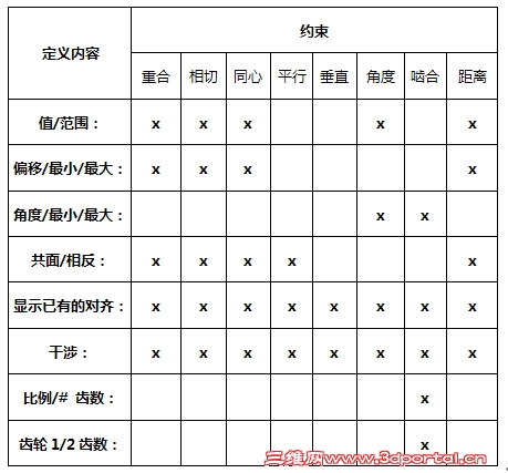

首先明确一点,中望3D的装配和其它三维软件的装配基本一致,但具体操作方面,中望3D和其它软件一样,都具有一些自身差异化的东西。关于零部件配合关系的调整,中望3D也是通过“对齐组件”来调整的,其主要功能是为现有的装配组件添加约束关系,中望3D共提供了8种配对模式,如下表所示:
关于每个装配关系中,所要设置的参数笔者在这里就不再赘述了,但是复选框中有一个“干涉”的命令,这个对于检查装配件是否正确可行具有一定的指导意义,这里笔者跟大家简单说下,下拉菜单有四个选项:

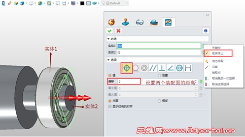

重合装配
如图2所示,这里选择的是两个零件产生配合关系的装配面,而不是实体,和大家所知道的两个装配面重合/偏移的应用是一样的操作。必选项中的,是两个装配面或者基准面。
图2 重合装配

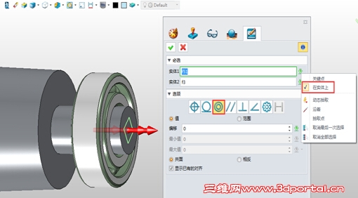

●  同心装配
如图4所示,这里的同心不再是一般意义上的选择中心线的操作模式了,取而代之的是只需要选中两个圆柱零件,定义为同心装配即可,省去选择中心线的步骤。再强调一次必选项中选中的是两个圆柱零件(中望3D会自动捕捉该圆柱的中心轴)。
图4 同心装配

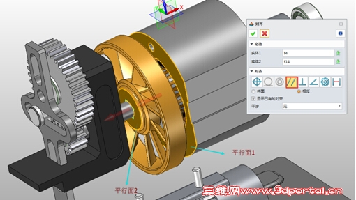

平行装配
如图5所示,这个和重合装配应用是一样的操作方法,必选项中选择的是两个装配面或者基准面。
图5 平行装配

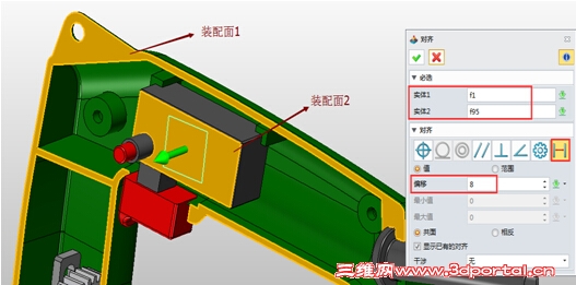

距离装配
如图8所示,定义两个装配面之间的距离关系,这个和重合装配应用是一样的操作方法。必选项中选择的是两个装配面或者基准面。
图8 距离装配

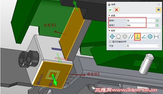

垂直装配
如图9所示,定义两个装配面之间的垂直关系,这个和角度装配应用是一样的操作方式,必选项中选择的是两个装配面或者基准面,从而确定两个零件的垂直关系。通过角度装配也可以达到同样的效果。
图9 垂直装配
