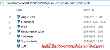

首先,我们要先找到焊件模块型材类型的放置目录,具体的位置大家可以跟据实际安装路径来查找,图2是笔者电脑中的目录位置。
图2 焊件模块型材类型的放置位置
此路径下的文件就是我们所看到的,在操作界面中显示的型材类型。

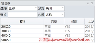

先打开Angle iron文档,打开后我们可以看到对象管理器,如图3所示,我们在操作界面看到的尺寸都一一对应地显示在对象管理器中。
图3 对象管理器
第一步:选中其中一个尺寸,复制粘贴一个新的对象,并按要求更改名称(点两下尺寸就能进行更改操作,注意不是双击)。

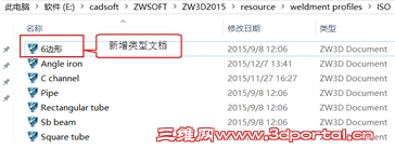

第一步:在目录下的文件复制一个文档。
图7 目录
