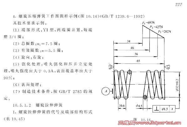

发表于 2016-1-17 22:11:06 | 显示全部楼层 来自: 中国湖北黄冈
详细参见国标《GB/T1239.6》(网上有下载)。见附图。
