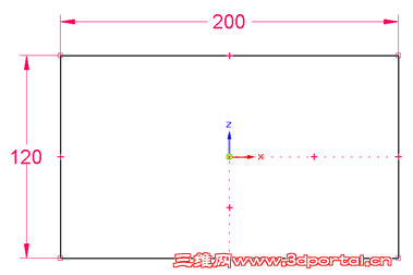

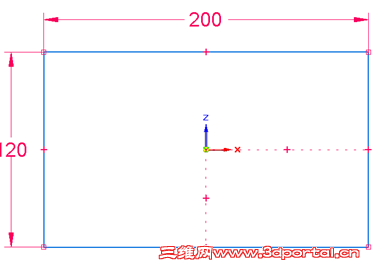

草图作为一个基础特征,是设计师最常打交道的一个对象。如何高效的进行草图设计,也是存在一定的使用技巧。今天,我们就为大家来介绍关于草图的两个技巧。

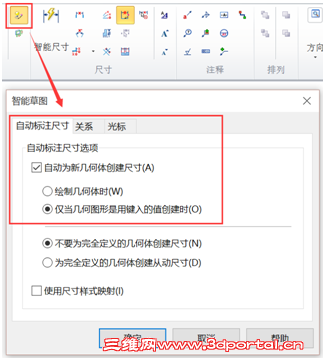

草图绘制时,我们有时候是已经确定了草图的尺寸,所以在绘制时就可以输入尺寸,以确定草图的大小,但是在绘制好草图后,我们还是需要手动再去标注一遍,这样就显得有点重复劳动,所以Solid Edge提供了这么一个选项,可以自动帮助设计师标注已输入的尺寸。
2.png # I9 p' c  J/ d: H& I

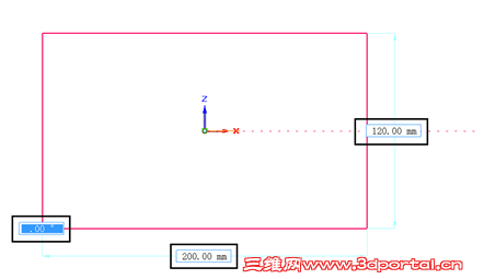

勾选上如图的选项以后,我们在绘制草图时,可以直接在参数框内输入草图参数,完成草图之后,系统将自动把参数标注到草图。
3 v3 {: A8 k2 r
6.png 8 J# }! o. J+ O4 X# W8 S
这样一来,我们可以节省一半的时间,提高了工作效率。
3 R  {; L" E6 N6 Y# ]# I
众所周知,三维软件的草图都有“完全约束”这么一个概念,所谓“完全约束”,就是指草图处于一个被“尺寸”或者“约束”完全固定了的一种状态。是一个理想的建模基础特征。那么我们除了靠“尺寸”和“约束”挨个去判断草图是否完全约束之外,还可以靠系统的自身检查工具,Solid Edge专门设定了一个按钮选项,帮助设计师一眼就能判断草图是否完全约束。
. t) R2 z+ U; n; S  i

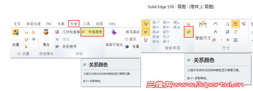

只要按下“建模环境-检查-评估-关系颜色”或“草图环境-智能草图-关系颜色”按钮,系统就会自动判断设计所绘制的草图是否完全约束,默认情况下,显示黑色表示该图素已经“完全约束”。
) Z& M, f+ e7 M3 L

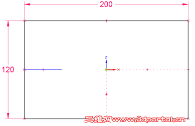

如果草图中有一个图素未“完全约束”,那么这个图素会单独显示蓝色,和“完全约束”的图素形成对比,方便设计师一目了然的看到。
6 J! [# r# H' Z/ A$ l+ }6 y
希望今天的两个小技巧可以帮助大家在日常设计中提供设计效率。
