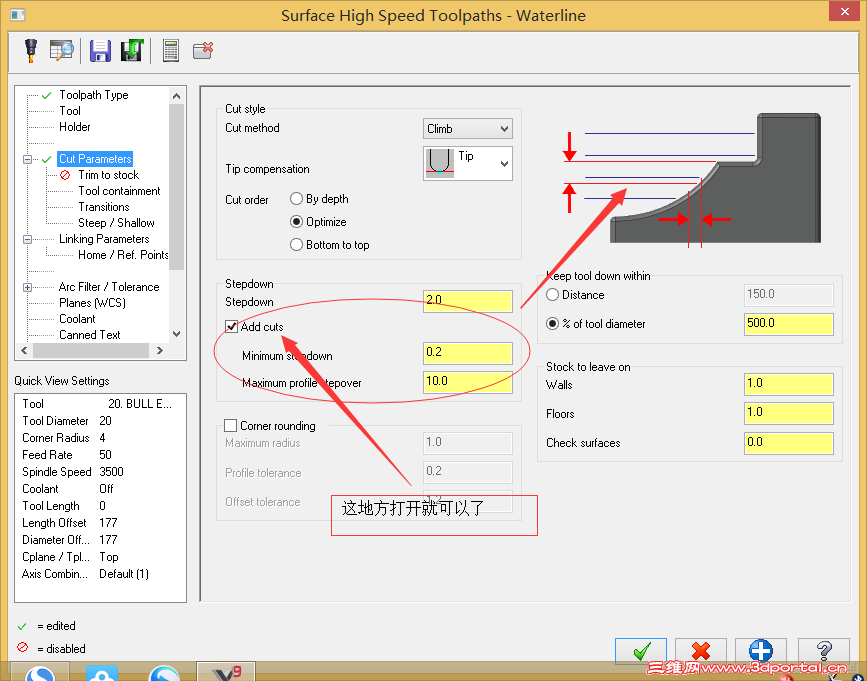

mastecam高速曲面等高能不能做出像PM最佳等高的效果来?其实就是等步距。
0 ~: ^* R6 O# X: h( K传统等高能做出来,这我知道!现在只讨论高速等高。请高手不吝赐教!

发表于 2015-12-22 17:17:40 | 显示全部楼层 来自: 中国福建泉州
那个选项打开就OK& |7 t. @! N. v" ]  ]
 楼主| 发表于 2015-12-23 14:19:23 | 显示全部楼层 来自: 中国辽宁铁岭
threestone 发表于 2015-12-22 17:176 |- m& Z' u% r3 t3 I, b, p) w- T
那个选项打开就OK
; J+ V. m5 l$ q2 F' k& Q
谢谢热心回复!
  j3 X# B' S4 g* V$ Q4 s这个地方我设置过,确实可以使刀路加密,但是能不能像流线加工那样匀称呢?
+ g/ t4 e. d% f0 w  _

发表于 2015-12-24 09:25:39 | 显示全部楼层 来自: 中国福建泉州
xinlj0601 发表于 2015-12-23 14:19
7 n" q+ a+ o1 O: I0 _谢谢热心回复!
4 j) m0 P" {4 K# o2 c这个地方我设置过,确实可以使刀路加密,但是能不能像流线加工那样匀称呢?
1 \  E0 F! p5 c$ n. h流线加工是个特别的加工方式,不能和它一样。你可以用熔接和混合加工也不错
