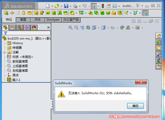

SolidWorks中点击文件--打包,为什么会显示如图片所示的情况,求高手指教,万分感激!!  s# X1 D3 e8 }, V( E5 t9 p

$ H% J& w: H  h8 V# G2 }) b& \& d很感谢你的回复,可是这种办法我也试过,还是不行,是哪里出了问题吗

可能是你安装了微软的KB3072630补丁,这个补丁会让SW出现各种莫名其妙的问题。/ u' q8 p9 h( i: c
把这个补丁卸载掉,再修复安装一边SW应该就好了

" z# {% T- C; B. o$ h! z7 {很感谢你的办法,可是在哪里可以卸载微软的KB3072630补丁,求教,谢谢!
发表于 2015-12-31 16:49:59 | 显示全部楼层 来自: 中国广东中山
控制面板——程序——程序和功能——已安装更新,这里都是你更新安装的补丁找到微软的KB3072630点击卸载就可以了,我的系统win7 64位,希望能帮到你。

非常感谢!

0 G, g% H5 d) X& F0 m& @5 ]再次感谢你提供的办法,我的问题已经解决了,万分感激!
