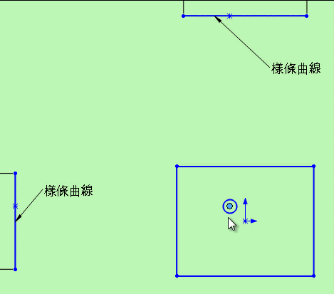

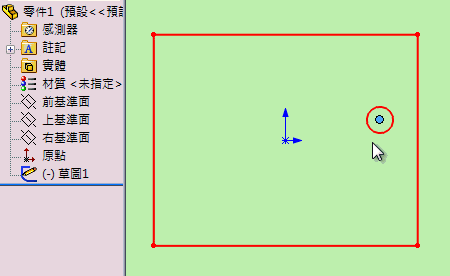

2 k- Z7 k4 ~( Y8 K' t5 I+ e拖動在方框草圖里的圓,不會跑出界線.
( w) C& G9 P  B; h3 X* R% {是不老叔的密笈...

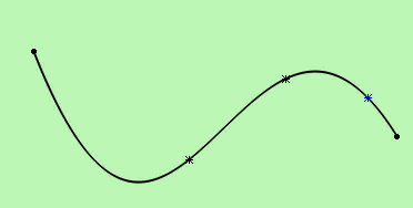

提示,一般會疏忽 " 點 "" 樣條曲線 " 的特性如下,. W# ^% R/ n! N' {

猜一下楼主的草图:(右边也该也有一条样条曲线) QQ截图20151229133817.png

 楼主| 发表于 2015-12-29 14:01:00 | 显示全部楼层 来自: 中国浙江嘉兴
: W: P% B. ~1 q9 E! H
抒怀新 发表于 2015-12-29 13:46  t) @* w) A9 P+ N
# @7 R9 y9 Q2 N/ E- B這就是正解

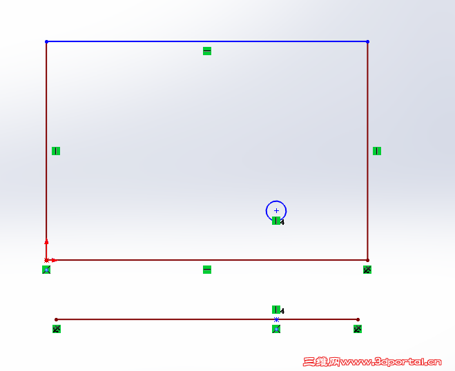

学做一个,没用样条线约束,但有些些缺陷:6 W6 o6 I1 k9 M6 r1 b- f  _
