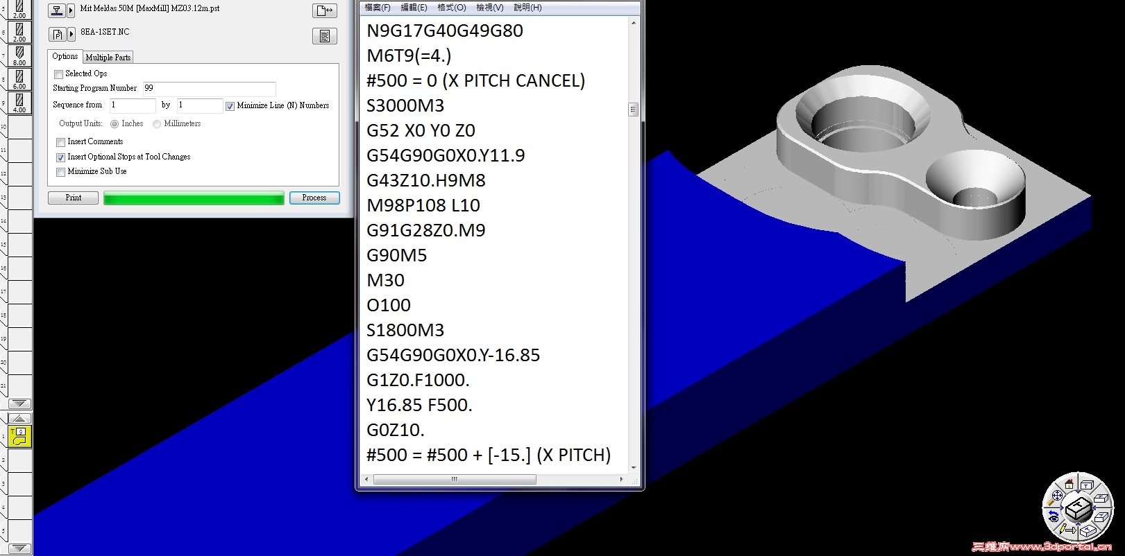

一起分享

老大,G52是什么功能?
 楼主| 发表于 2016-1-5 20:46:41 | 显示全部楼层 来自: 中国台湾
座標移動    一次可做很多個   0 g, l/ E- e! x4 r$ G
跟G92功能依樣
发表于 2016-10-12 09:59:39 | 显示全部楼层 来自: 中国江苏苏州
经常使用,在调机过程中需要修改局部程序时,又不想改程序参数就在要修改的地方加个G52功能就可以起到局部更改坐标了
