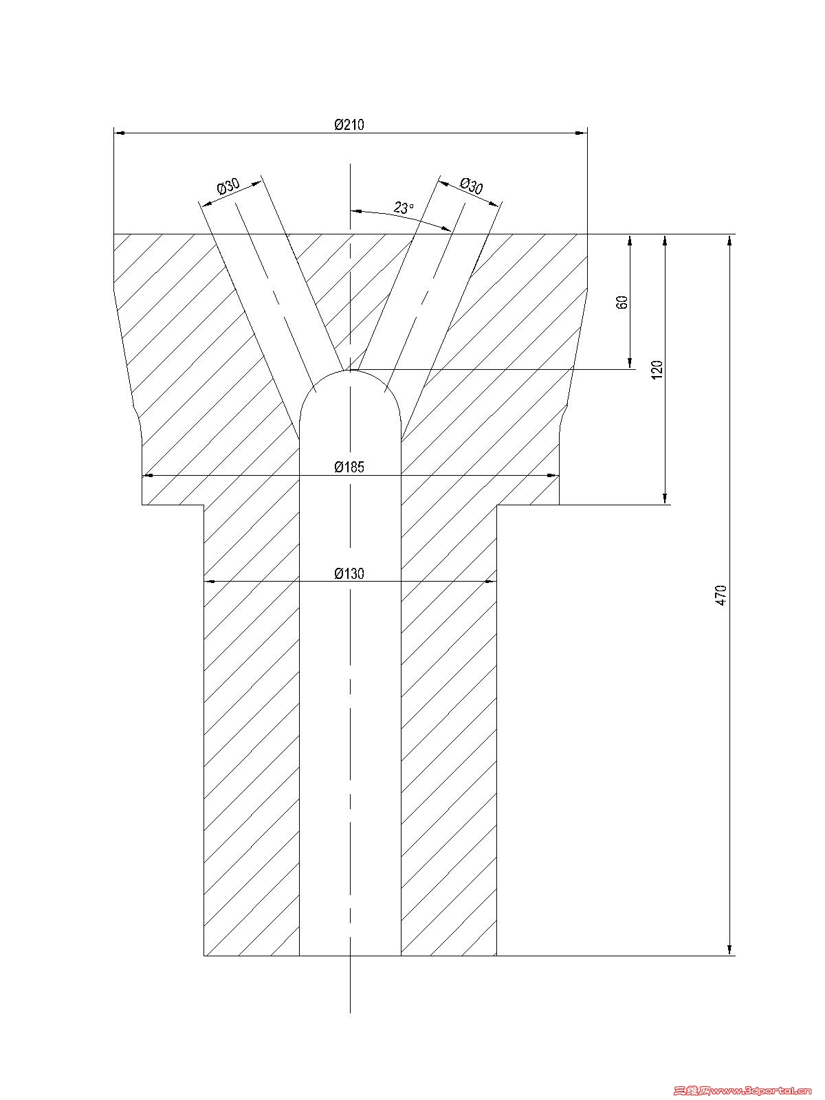

) A6 [  P" i: t; g, B下图是我的工件,重量较大,50kg以上,
" B. j: }1 A1 o2 F4 v4 g想要利用两个斜孔来竖直着吊起工件,移动,看看各位有什么好的吊装方法。+ h# l# `2 s( ]
目的:. G' @2 R% W/ f$ ^3 w
1吊起时工件呈竖直状态,尽量少的偏斜2吊具的安装和拆卸都能够快捷方便

同时用两个类似膨胀螺栓的结构插进去,中间卸扣连起来穿吊带( {! a' R, c: j. w! S

- @$ u, n5 H0 e; S2 K. `- H: G同时用两个类似膨胀螺栓的结构插进去,中间卸扣连起来穿吊带
9 V7 L( Y/ P8 }* D1 @. G* f吊具的安装和拆卸还要再方便些

原理是用两个圆柱体塞进孔里,其实这样是可以吊起来的,为夹紧,可把圆柱掏空,里面加一个螺旋的斜面,不需大力,手可以拧紧,即把圆管一头,做的像膨胀螺丝一样,炸开时可以压紧,不知说清楚没

$ o$ {' R% r  A" c4 v三孔交叉的位置较深,不方便看啊,工件比较重倒来倒去不方便

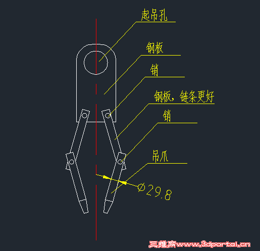

利用自重夹紧

稍显麻烦了,利用自重和斜孔夹角最好。

1 H- Z. _* {, M2 @9 V4 X貌似安全性不太高唉,光溜溜的吊爪,歪斜的话会不会滑出来! Q+ d  R7 S" L& L
这个思路还是值得一试的

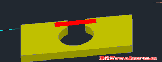

吊装安全方便比较好,附图,工件卡入槽中后,用红色的档块挡住防止滑落才行。档块的重量最好与缺口处的少掉的重量相同,吊具的重心就在中间了。

采用倒三角形原理,底角46度,上部活动支撑杆(能够保证两侧杆的摆动并限制上下移动);然后再在上部添加一根平行杆,限制两侧杆的摆动并可以随时取出,中间连接一个吊环。这样结构简单,操作方便。
