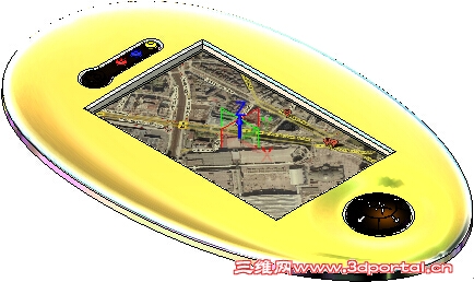

       下图1是我们在上篇中设计的最终效果图,但还未对其美观度进行处理。
图1 未处理美观度的效果图

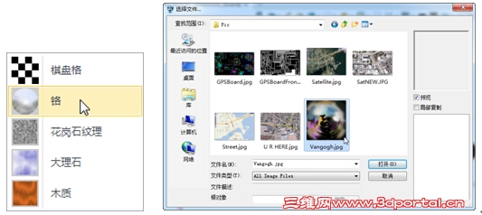

       第一步:使用“视觉样式”模式下的“铬”命令,点击后进入文件选择窗口,如图2所示。
图2 选择文件“Vangogh.jpg”

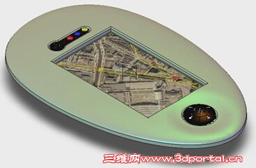

       点击确认后,你所选择的贴图样式便上到了上盖中,效果如图3所示。
图3 贴图样式处理后的上盖效果

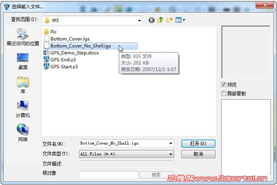

       在“数据交换”模块下使用“输入”命令,输入文件“Bottom_Cover_No._Shell.igs”(图5)。
图5 输入文件

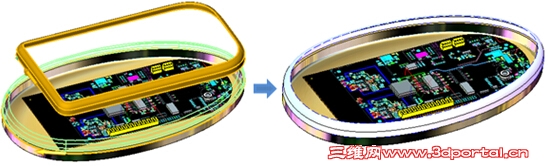

       第六步:使用造型模块下的“变形为另一曲线”命令,导入对象的边缘为“原始曲线”,上盖的外边缘为“目标曲线”。
       然后在“设置”的“移动”页面,把“刚性”调整到“60”(见图8)。
图8 刚性调整为60
       变形后的效果如图9所示。
图9 变形后的效果
