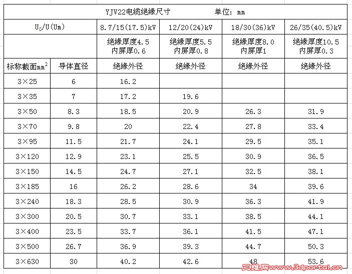

. t+ N" G( k. p5 o$ T, a) v/ B' o, A3 H楼主是小小技术员,对着手头的一些尺寸,粗略的设计些小东西。- G/ y) C* I- X8 {' i$ _/ R
有时候,设计的产品的参照尺寸,来源无从考证,精度无从考证,设计出来的东西呢,由于没有可检查的条件,也无从考证使用效果。
6 s' f5 Y2 y) }于是乎,客户投诉啦!5 @& o+ M7 N$ M& O
. ?' U% p7 {. K" s5 B2 |: C2 {; f+ @% ]9 r% A; s
这个是10kV电缆的尺寸,楼主对照之前的尺寸做的都没有问题,现在客户投诉500mm2的产品小了,可是楼主没有500mm2的电缆可以用来试验是不是小了!对着表格的尺寸缩放是一点问题都没有的。
! ?* o. v9 Z' B1 O于是乎,楼主想去买一本电缆尺寸方面的书,可是找遍京东,也没找着,然后去各个常去的论坛,都没有发现适合的版块。
( w8 ]4 W  |. P5 R6 |* S转了一圈,回到了起点,毕竟还是咱这前辈多,高手多。% O6 R6 D0 K2 ]: U( j. `
楼主就想要一本专业的电缆结构尺寸的书,有没有前辈可以告诉我在哪里可以找到!书城周末才能去。9 J7 s/ I- M' Q! p1 A

发表于 2015-12-31 07:45:05 | 显示全部楼层 来自: 中国山东济宁
这个需要按标准,国标,行业标准或企业标准

GB/T3956 <电线电缆用导体>: d' ]% a: m& w6 O/ g- d
电缆线径要求在GB/T5023-2008.3# O0 c3 h3 q0 G1 \5 ?7 M: S
电缆的国家标准GB/T12706-2008* u4 Y- D. J! X, U

发表于 2016-1-1 13:05:54 | 显示全部楼层 来自: 中国山东济宁
回帖奖励 +2 点三维币
按标准中的要求去做,除客户要求外。
1 B/ {# {* L6 l# }. _3 S# @GB/T3956 <电线电缆用导体>
- M  D4 A# L  U9 ~$ z电缆线径要求在GB/T5023-2008.3
: y' a* k' U& r$ H& i* T电缆的国家标准GB/T12706-2008

发表于 2016-1-2 10:18:59 | 显示全部楼层 来自: 中国陕西西安
小刘-到 发表于 2015-12-31 10:415 b2 ~. L6 b1 o0 }* n5 o! z
主要问题就是,没有买电缆,找厂家要人家不会给。
  j( y3 w4 I" }" Z9 x  ~; Z! n/ r9 S去电子市场,各个代理商是很愿意给这种型录类资料的。

发表于 2016-1-6 17:43:38 | 显示全部楼层 来自: 中国山东济宁
如果国标,行标中没有,可以做企业标准到技术监督局备案即可。
