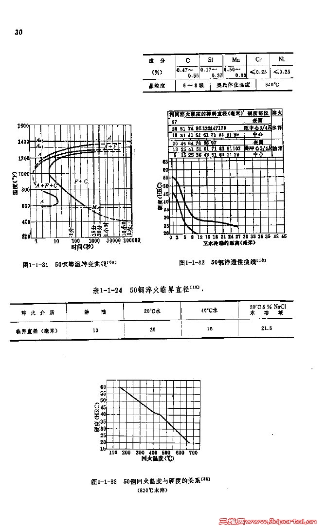

[求助] 中碳鋼 Fe-0.5C 鹽浴 Ms 溫度
发表于 2015-12-31 10:28:00 | 显示全部楼层 |阅读模式 来自: 中国台湾
各位先進,
" c: i: X0 o- x小弟近期在進行中碳鋼 (Fe-0.5C) 的熱處理實驗, 需要使用鹽浴熱處理, 來使金相結構中產生變韌鐵(貝氏體,
Bainite
2 n- a9 ~* F  Y! ]* K: ~需要了解 Ms 點, 以方便調整金相結構.: c: w# \* ?1 G# U0 p7 Q

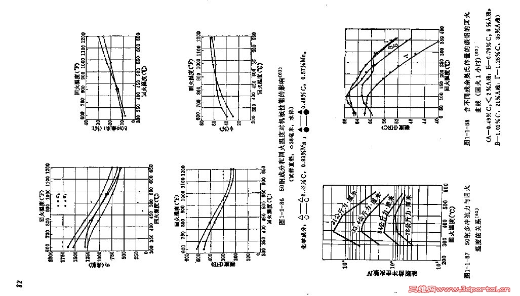

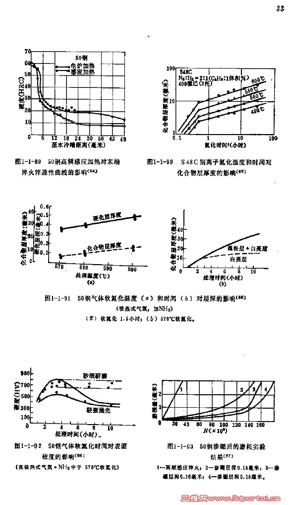

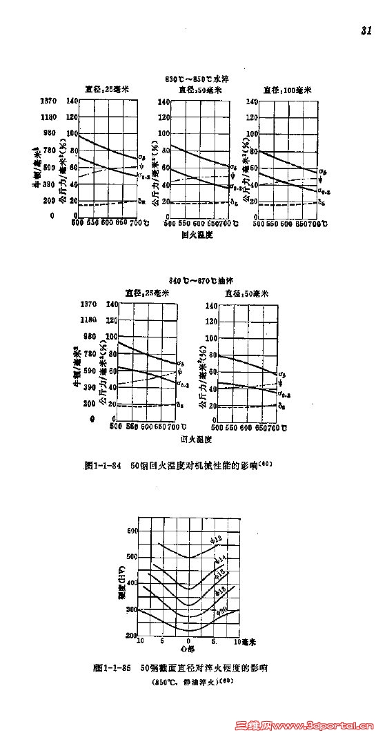

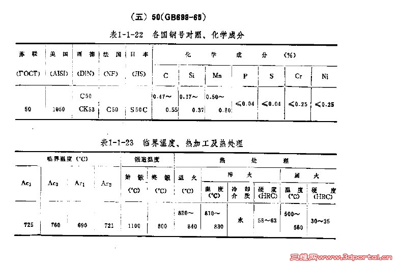

( Q, g; g! `- c- a
do0811 发表于 2015-12-31 12:299 D. w+ E* {# }1 `; v' U$ ^
感謝提供訊息, 我找一下.
) @( i: x+ B& U7 _大概是560~570度。
* ~% _6 |7 r8 @( }2 ^以下是从《钢及其热处理曲线手册》中截图的。
    0 U7 G( a9 }- L2 l& s3 N% C" x  d! U% n
    7 s3 h* {3 Y- }/ W: u
