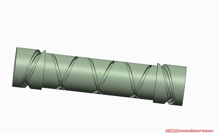

( l: l8 W5 R" L0 J" t; b  Z求大神指导!/ D7 E! g6 j6 v: J9 M; S

丁宁 发表于 2015-12-31 14:54
) O3 A3 K2 m; G( C+ G替换轴大法
- n  g& X: Q8 h6 m0 H- ^6 o
师傅好厉害

替换轴大法

貌似这类产品 还真能 用替换轴做
发表于 2015-12-31 21:24:37 | 显示全部楼层 来自: 中国山东青岛
回帖奖励 +1 点三维币
2个月前我做过类似的产品   不好说比这个复杂点 只能说差不多

为什么都这么喜欢用替换轴呢,我刚学四轴觉得替换轴跟真四五轴应该有区别且难吧。

取代Y轴”,加工时Y轴一直在坐标零点不动,而A轴旋转运动

画一条引导线,用线编程路径

替换轴在本版有例子

的確貌似用替換軸 比較簡便

这个必须要顶 用替换轴吧' t' o3 D6 t7 ]- @

用公式画3个长方形在画对角线,用替换轴做
发表于 2016-1-6 11:14:07 | 显示全部楼层 来自: 中国江苏扬州
展开线,替换轴做

展开线 作曲面 替换Y轴
