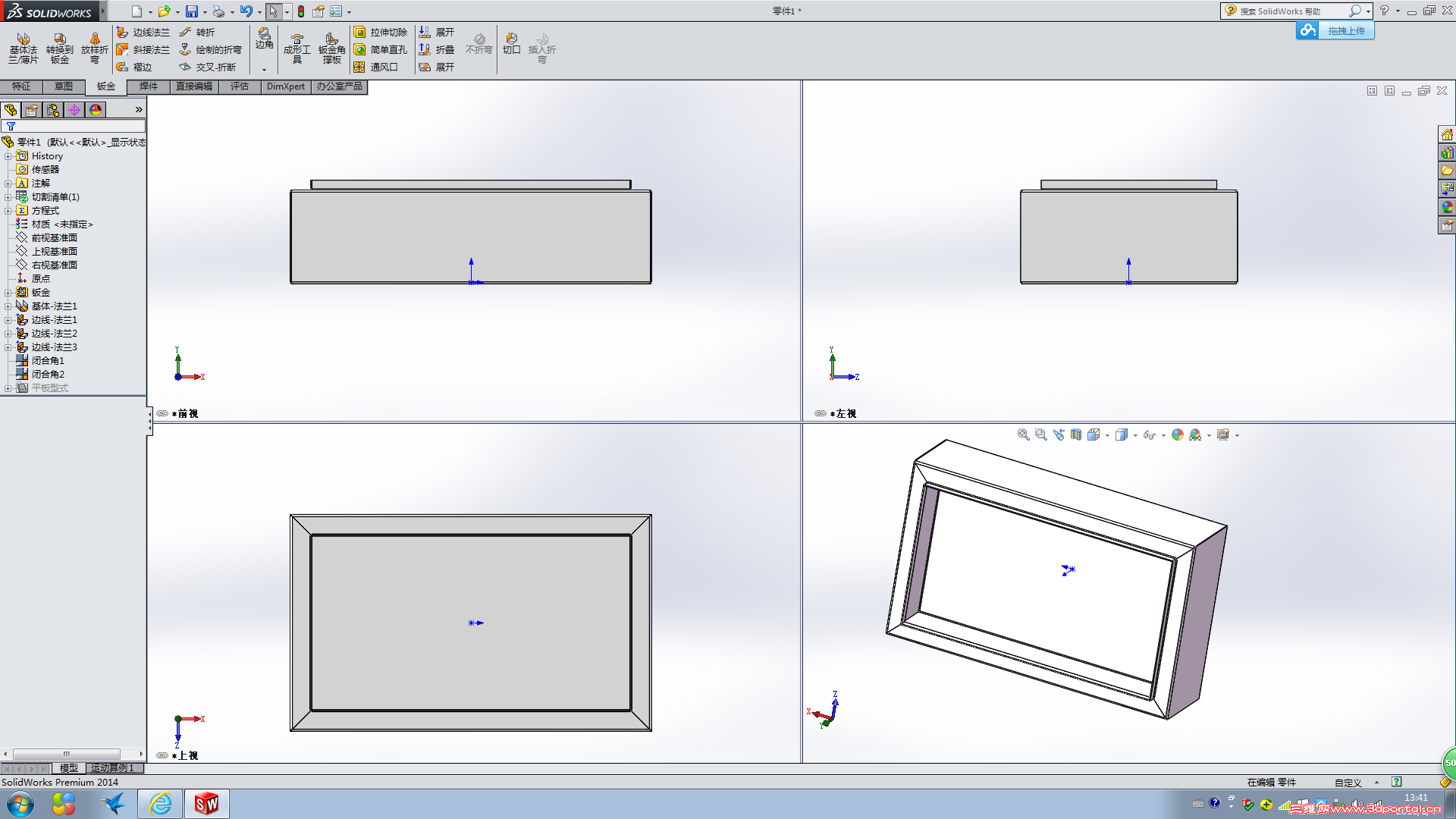

[求助] 这个箱体上下堵头分开后该怎么画(钣金件)?
发表于 2016-1-4 14:15:41 | 显示全部楼层 |阅读模式 来自: 中国河南郑州
这个箱体上下堵头分开后该怎么画(钣金件),保持边角部分斜接,装配好后无干涉。" i. S  m9 ~+ Z3 @

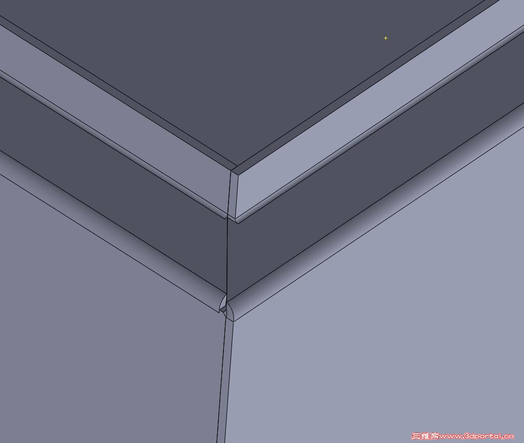

发表于 2016-1-4 15:08:49 | 显示全部楼层 来自: 中国天津
应该是这样!!

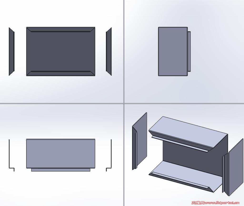

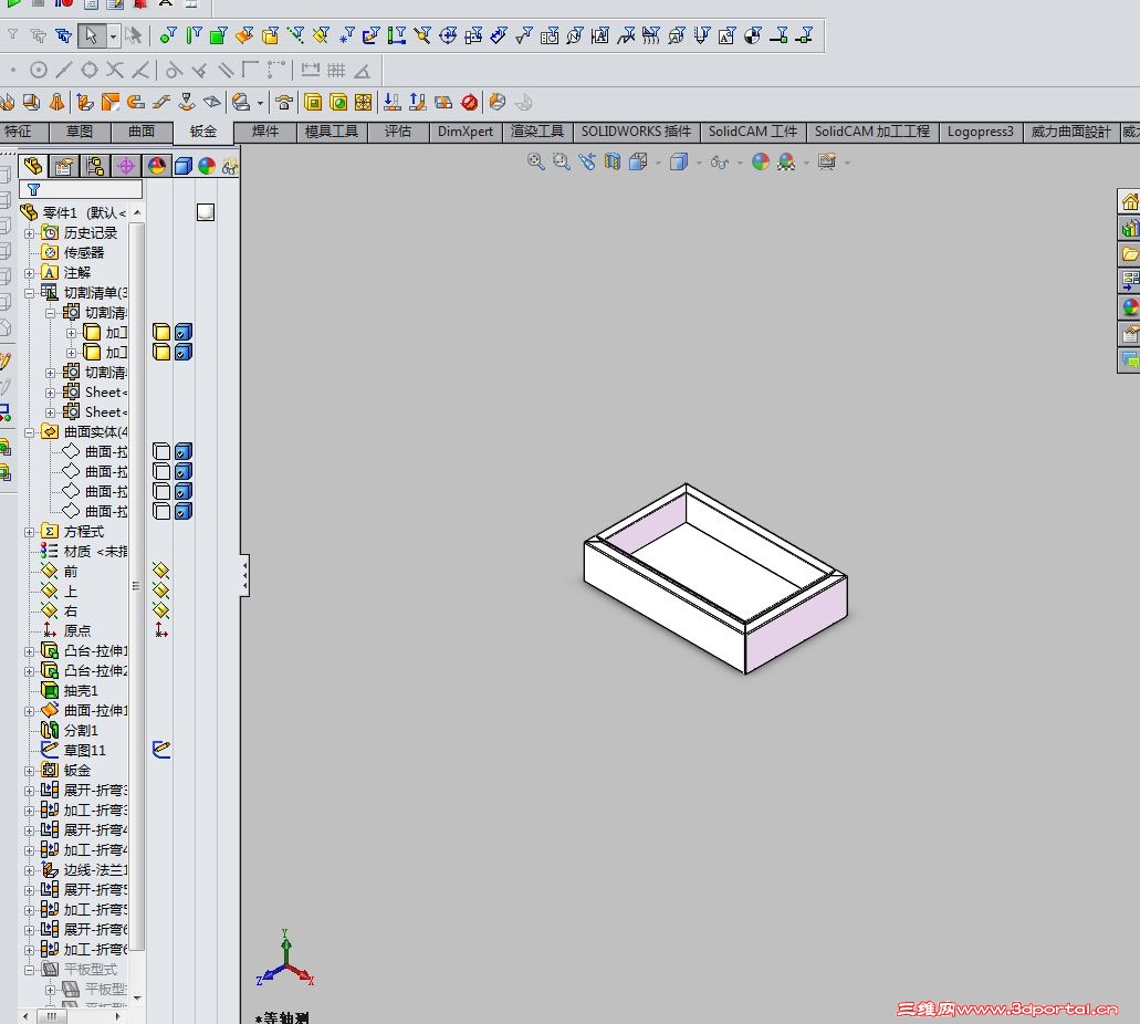

发表于 2016-1-4 15:46:50 | 显示全部楼层 来自: 中国广东广州
实体转换成钣金,供参考!!! 0104.JPG 零件1.zip (365.22 KB, 下载次数: 21)
阿帕奇 + 3
 楼主| 发表于 2016-1-4 17:32:37 | 显示全部楼层 来自: 中国河南郑州
jirong.peng 发表于 2016-1-4 15:467 C  y- a/ S. v, {
实体转换成钣金,供参考!!!
* P8 [% }* g1 e8 W
谢谢!提供了一个很好的思路
 楼主| 发表于 2016-1-4 17:43:38 | 显示全部楼层 来自: 中国河南郑州
jie7788 发表于 2016-1-4 15:08) ^/ S9 ?7 o/ P
应该是这样!!
5 Q; z, E6 ^+ M- W- P: G5 D谢谢!确实是这样。请问具体该怎么画呢?成型后拉伸切除吗?我的拉伸切除后由于R角存在总是有点干涉。兄台可否发个源文件看看。
发表于 2016-1-5 09:10:18 | 显示全部楼层 来自: 中国广东广州
jirong.peng 发表于 2016-1-4 15:461 x4 _4 q. W. E
实体转换成钣金,供参考!!!
1 K( p2 V5 O" o4 F4 `作图与实际生产不可能一模一样,实际中折弯后遇到干涉,用锉刀搞搞!!另外你马虎了!!!
