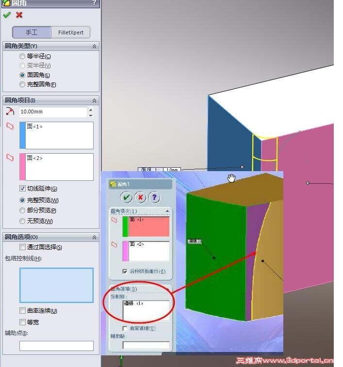

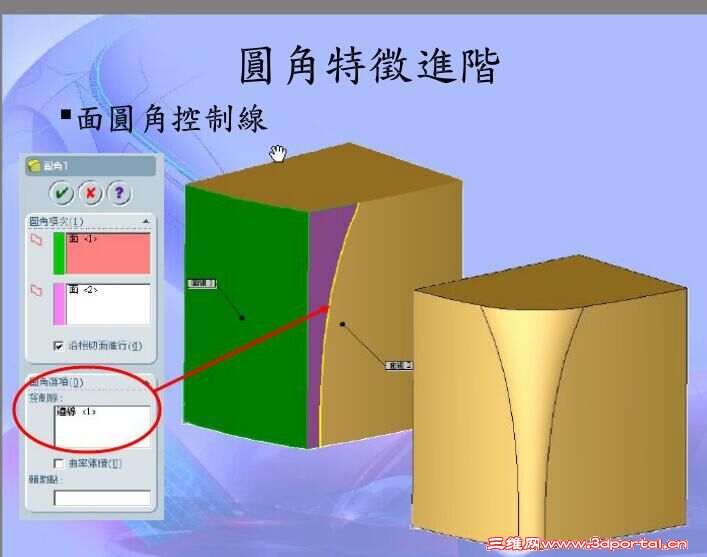

我这个怎么没有右侧小图里面的功能# |) K& T- `# t  [, c; F/ K8 ]- G
6 W4 Y8 G. j! X( R
+ @- `5 I- W/ C1 W" |/ g原图这样的,好像是旧版本,我的是20109 O; p$ p& H- t+ ]

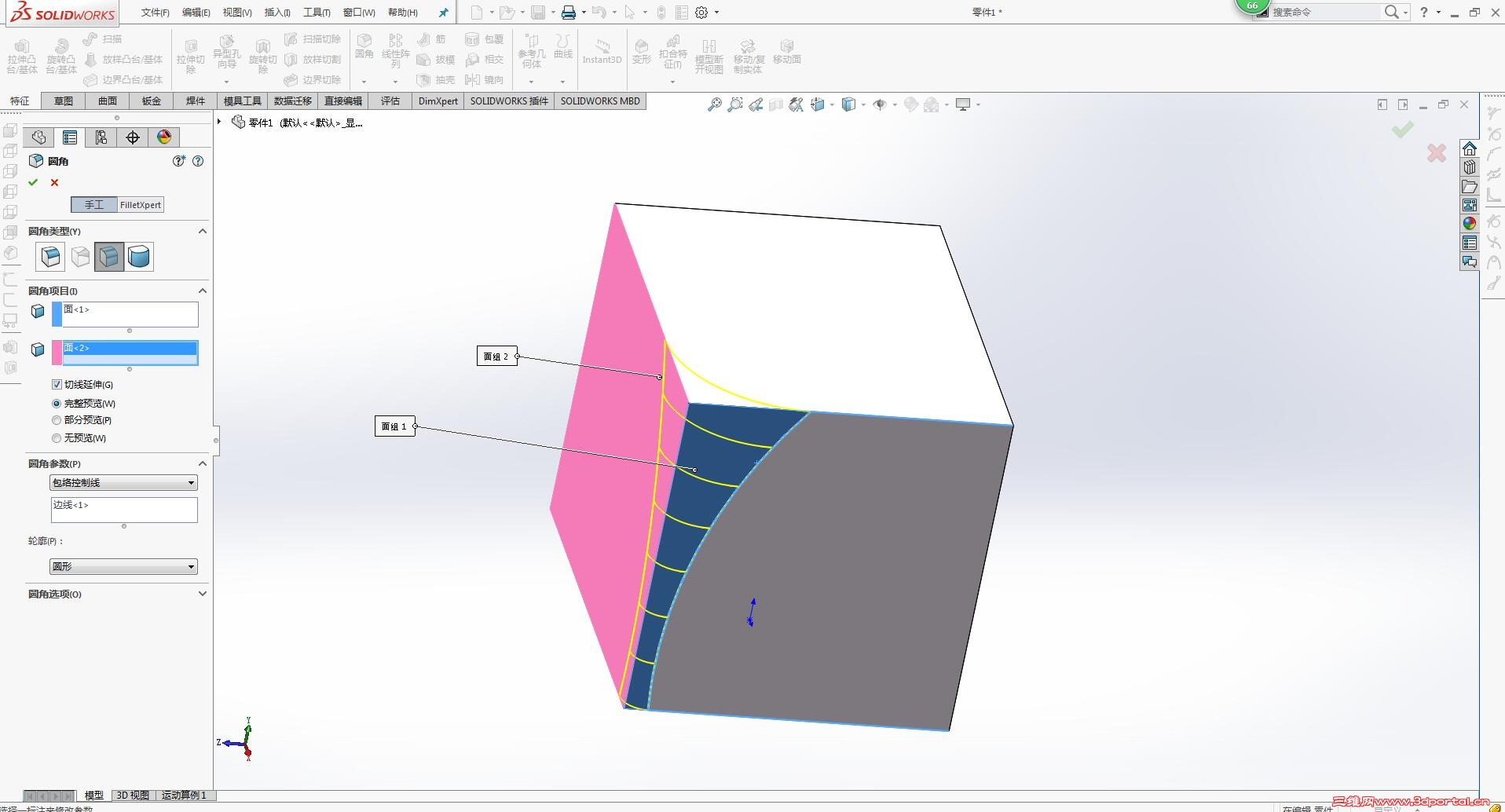

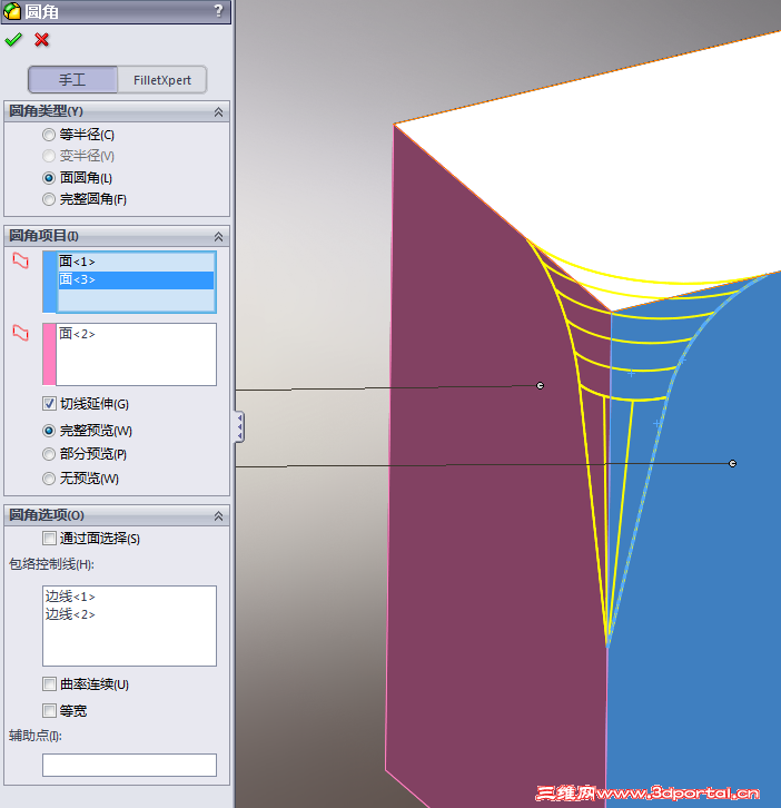

面圆角--选择包络控制线。前提是那个小的面是分割出来的面。倒角前面先分割一下
 楼主| 发表于 2016-1-6 10:19:10 | 显示全部楼层 来自: 中国上海
licoolicoo 发表于 2016-1-6 09:36
$ R% _) W# L, f$ v/ j面圆角--选择包络控制线。前提是那个小的面是分割出来的面。倒角前面先分割一下
' b. t; F7 g  {8 S( ^9 H* [
成功了,谢谢
