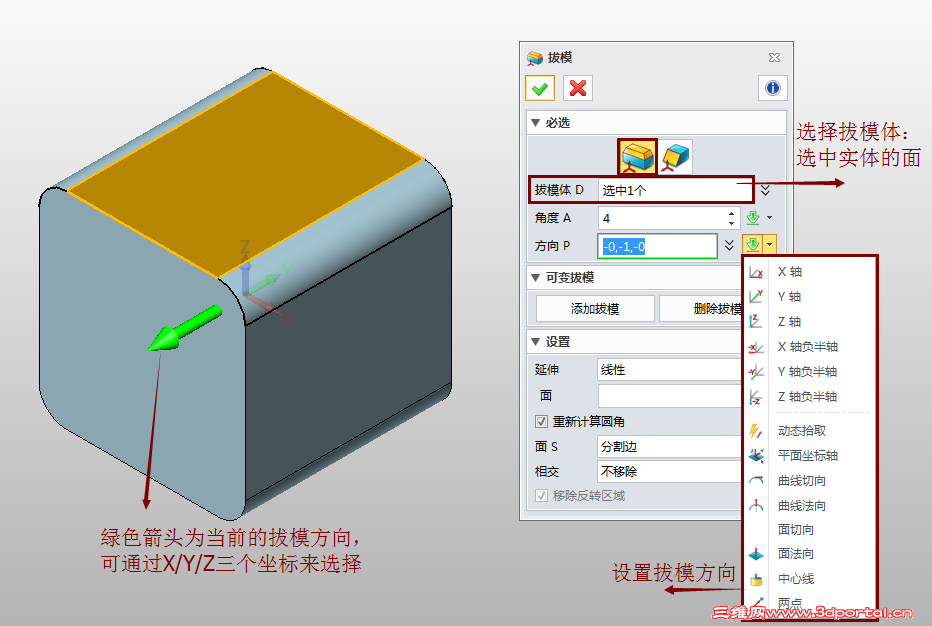

    首先,我们来关注体拔模和面拔模这两个概念。体拔模和面拔模这两者之间在设置上是有一定的区别的,结合个实例图,我们来说明下体拔模的情况:如图1所示,在拔模设置的界面中,黄色标识的面就是将进行拔模的面,但由于目前是在进行实体拔模,所以和黄色面连贯在一起的面也将会一起进行拔模;绿色箭头为当前的拔模方向,倘若选择X/Z轴来定义拔模方向的话,则无法生成特征,因为拔模方向即产品的出模方向,和实际的生产密切相关,如果设计出来的产品在出模方面无法生成特征,那么也不符合生产加工的实际需求,这个产品的设计就完全没有意义了。
* C# h2 u5 I5 R3 p/ `; D' _: i' ]8 |
图1体拔模实例图
图1体拔模实例图
3 V# j5 p4 k( [4 T/ r
- ?4 x6 }( q4 c
图1体拔模实例图
0 K: \  w" r* \& j- Z
    为了避免出现这种做无用功的情况,中望3D考虑得非常全面。在中望3D的软件环境下,在设置拔模方向时,可以直接在“方向”的下拉菜单中,根据实际需要进行方向选择,避免出现前面提到的无效设计的情况。

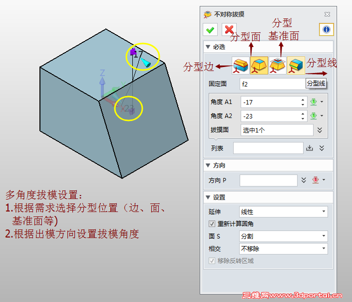

    中望3D除了能便捷处理上述提到的体拔模和面拔模之外,同样可以满足需要多角度拔模的用户。打开中望3D工具栏“造型”模块中的“不对称拔模”命令,系统将弹出对应的设置对话框,如图4所示,这样工程师们就可以根据产品的设计需要,进行相关参数的设置,达到多角度拔模的效果了。
图4 不对称拔模设置界面
图4 不对称拔模设置界面
7 H$ U, [4 f0 u! ~3 ~/ l
图4 不对称拔模设置界面
    在“不对称拔模”的操作过程中,必选项中有四个模式可以选择,这四个模式所对应的关键参数——分型位置(也就是合模线的位置),它们之间的设置效果还是有很大区别的:

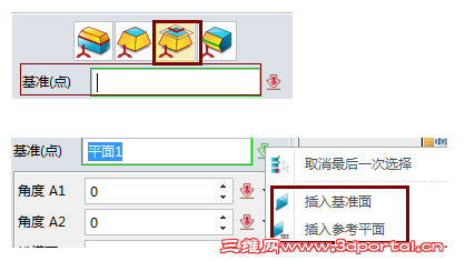

    3.基准面:该方法对所选的基准面或者基准点进行拔模(图7),可通过右侧下拉菜单随时插入基准面或者基准点。

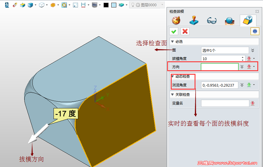

    一般完成拔模角度设计后,设计师都需要对设计的效果进行检查,以便确认出模斜度,确保产品能顺利出模。那么在中望3D中,怎样查看实体的拔模角度呢?我们可以单击工具栏中“造型”模块的“检查拔模”命令,系统会弹出“检查拔模”的对话框,如图9所示,根据检查需要进行相关设置即可。
图9 检查拔模设置界面
图9 检查拔模设置界面
2 i5 i& R8 |( @8 ?" N! L1 z. }4 \
图9 检查拔模设置界面

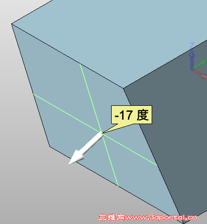

    在这里笔者也跟大家分享一个比较偷懒的办法:不需要定义面和拔模角度,直接将鼠标光标放到“浏览角度”的选项,在绘图区将鼠标移动到实体的面上,系统就会自动生成对应参考方向的拔模角度,如图10所示,同样也是方便快捷。
图10 系统生成参考方向的拔模角度
图10 系统生成参考方向的拔模角度
. C9 Q. K9 B0 A6 V7 g
图10 系统生成参考方向的拔模角度
