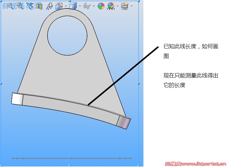

已经作了一个吊耳,是先选 定投影面的尺寸,与实际工作并不相符,请指教,一块已知长宽的板如何画出这张图 吊耳.jpg 0 Z! j+ q: w% W' ^7 u  H2 G

你先得有椭圆的长短轴尺寸,还有吊耳的安装位置和方位。

# U: D5 D: @( G; o1 K6 ~& ]0 K椭圆封头有标准的,短轴=长轴/2,还分内径系列和外径系列,你的图上椭圆就随意的画个椭圆,再怎么画也凑不出你要的形状呀,除非你正好画中了椭圆的尺寸。
发表于 2016-1-7 18:45:18 | 显示全部楼层 来自: 中国广东肇庆
吊耳的底板要和封头贴合后焊接的吧,直接偏移一个封头把需要的底板部分切出来不行吗?

图中的吊板是割出来的,板是折弯的,把一块已知尺寸的板,与椭圆封头贴合该怎么画呢?

' \6 ]. [  Q2 d" G1 o你纠结这个真心没用,实际操作都是吊耳下部直线切割,焊接件没有那么高精度的!!!
