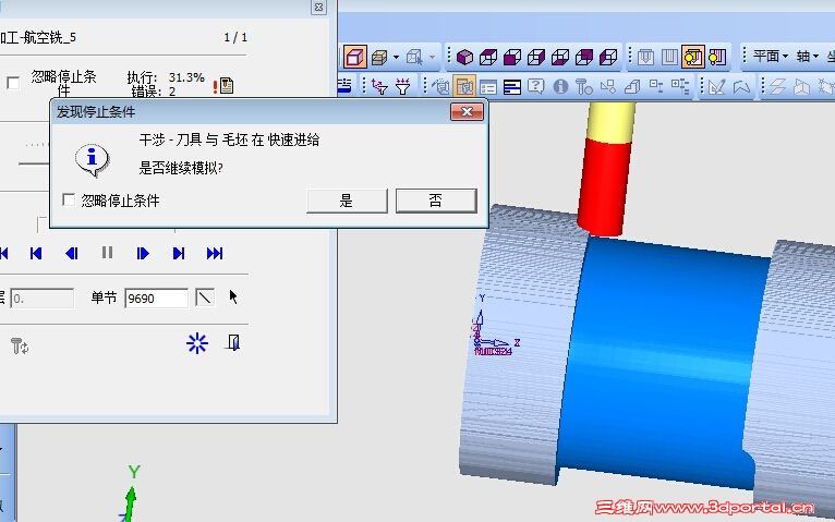

[已解决] 这个四轴程序为什么模拟的时候显示过切?
发表于 2016-1-7 21:38:58 | 显示全部楼层 |阅读模式 来自: 中国广东广州
; X4 o2 F$ F8 y+ q6 F4 s  w但在导航器上又没明显发现
3 Z4 q$ A) U6 r& I 4.png ! h7 y7 s7 }, Y, H+ C7 \) ^
0 s/ x3 l" d  Z; V/ b: ]  X
版主,大神么求指导。 007.rar (623.49 KB, 下载次数: 22)
发表于 2016-1-8 11:50:03 | 显示全部楼层 来自: 中国浙江绍兴
应该是GO插刀,修改下刀试试看!
 楼主| 发表于 2016-1-8 20:39:00 | 显示全部楼层 来自: 中国广东广州
密密麻麻 发表于 2016-1-8 11:505 K( Y' S& x( A
应该是GO插刀,修改下刀试试看!
4 Y: f( ?4 x  {5 i! m, G
谢谢版主,确实是修改下进刀进给可以解决,但是如果不修改就上机应该也是不会撞刀过切吧?
发表于 2016-1-9 07:57:56 | 显示全部楼层 来自: 中国浙江绍兴
xojian 发表于 2016-1-8 20:397 k% u' v) a9 |1 u
; D4 i& T  k# z7 Y& w不改也行,插刀总不太好!
