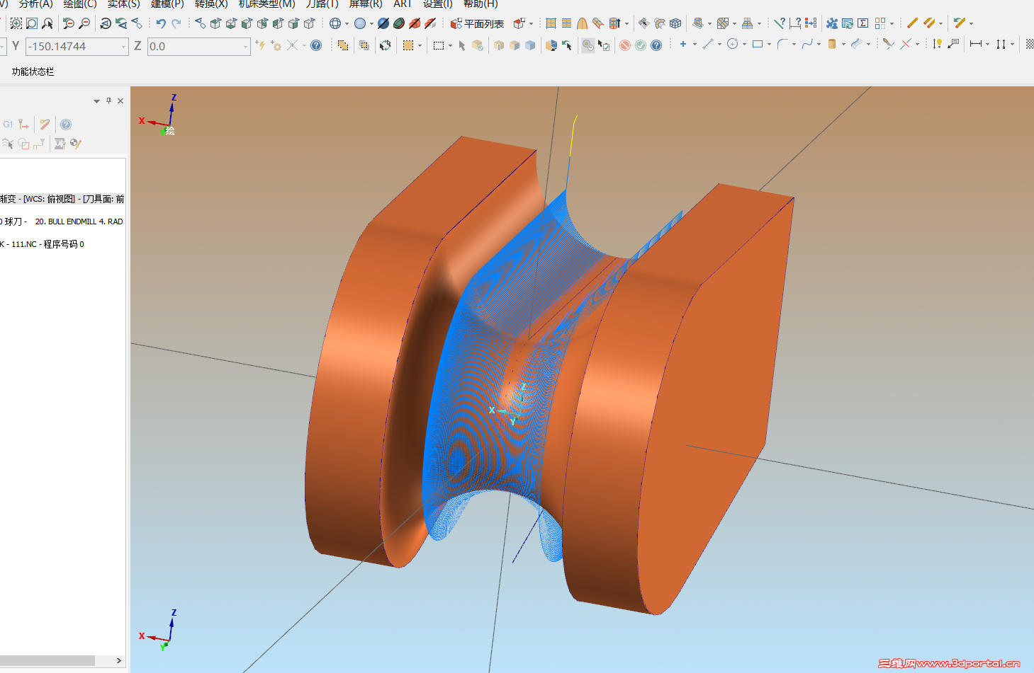

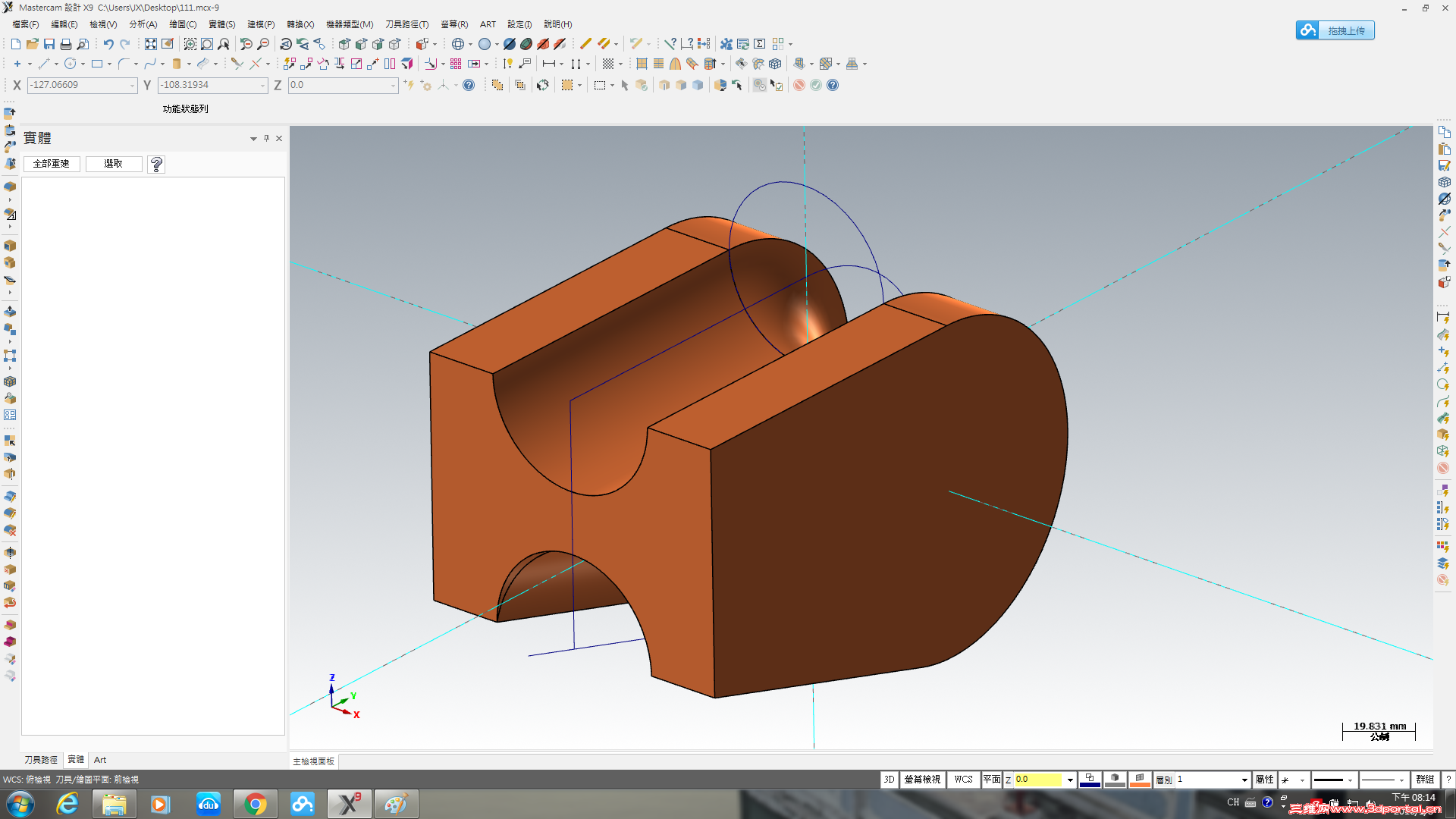

如此圖,他管徑的部分,可以一邊四軸旋轉,一邊一層一層的粗挖出他的管型出來嗎??
: N2 O2 \% J+ \/ w4 r類似像外型銑削使用替換軸的ㄉ方式!!
2 J1 E( `" u( l. q5 s請各位前輩幫忙寫一下刀路或建言!!
/ L; `4 Y( K. m8 x+ {8 Y& f

非圆柱材料不建议替换轴,
! R. D+ ]$ U  k5 S! v建议定面开粗,中粗,精加工也可以定面跑曲面,或者旋转四轴精加工

我知道定面開粗,中粗.精加工,但我在想說多重五軸可不可以直接做類似旋轉開粗ㄉ刀路出來!?7 k- V4 H: A: f4 L
感謝建議!

发表于 2016-1-10 11:17:26 | 显示全部楼层 来自: 中国江苏南京
这个替换轴道路做不了的或者说超麻烦,要用四轴联动道路才好

& ^! X. I* R9 t0 j7 h/ ?# P; \0 f恩恩!但現在就是卡在四軸連動道路怎麼設才好?!請指教一下!!
 楼主| 发表于 2016-1-10 20:15:21 | 显示全部楼层 来自: 中国台湾
這是圖檔請各位前輩設設看!感謝
111.rar
22.63 KB, 下载次数: 16

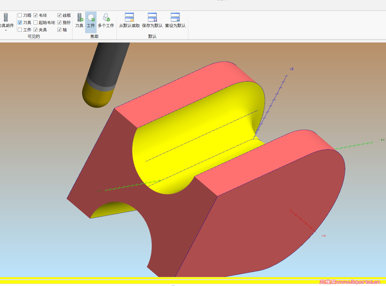

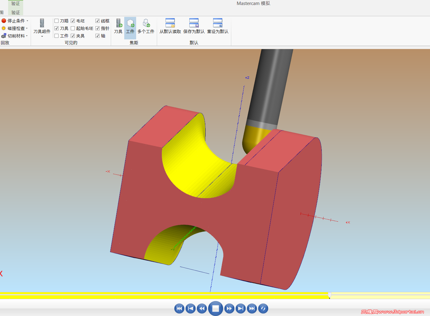

发表于 2016-1-15 16:55:33 | 显示全部楼层 来自: 中国江苏南京
大概弄了个
发表于 2016-1-16 16:16:38 | 显示全部楼层 来自: 中国广东东莞
是用四轴曲面加工吗?

感謝大大指教,精修的刀法我大概知道怎麼寫,但粗銑的方法,我想知道如何實現四軸邊旋轉邊做粗銑!+ V& w: ?# ~5 A' j1 X/ R8 c
一層一層銑下去的粗銑刀法!
发表于 2016-1-19 16:33:30 | 显示全部楼层 来自: 中国江苏南京
飄呼不定 发表于 2016-1-17 11:43* W; X: ^! P. m4 P8 A( j
感謝大大指教,精修的刀法我大概知道怎麼寫,但粗銑的方法,我想知道如何實現四軸邊旋轉邊做粗銑!2 v! u! p! \" W( Q: q
一層一層 ...
  i$ Q0 h4 q! j你可以在这个精铣刀路里分层加工,然后把多余的刀路修剪掉
