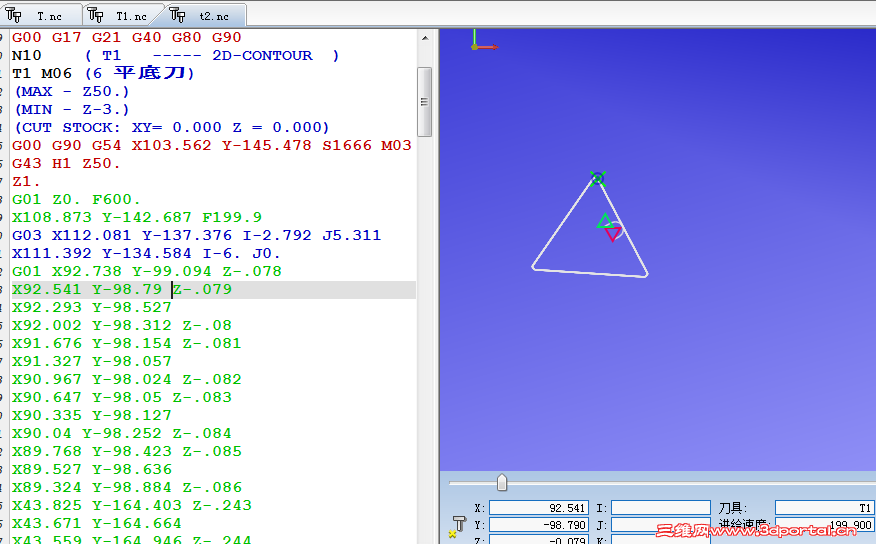

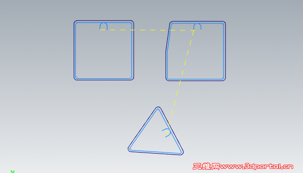

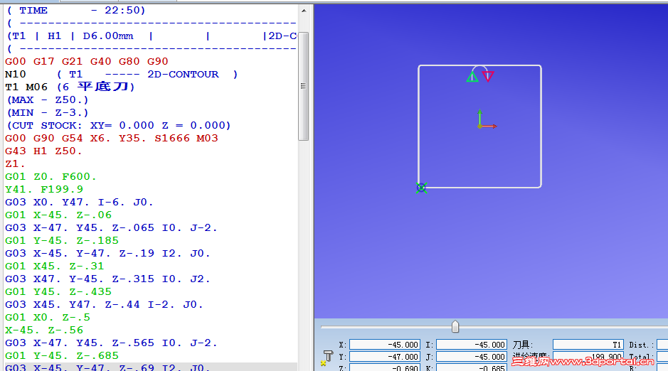

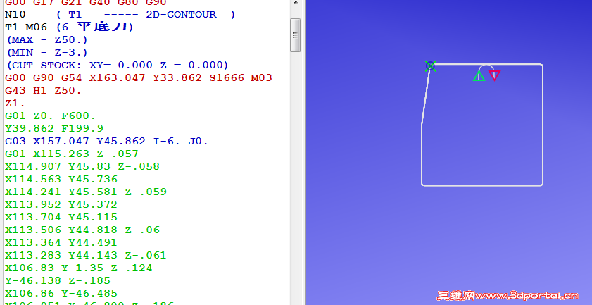

[求助] 在不是90度的圆弧斜插外形铣削怎么设计后处理使输出3D圆弧???

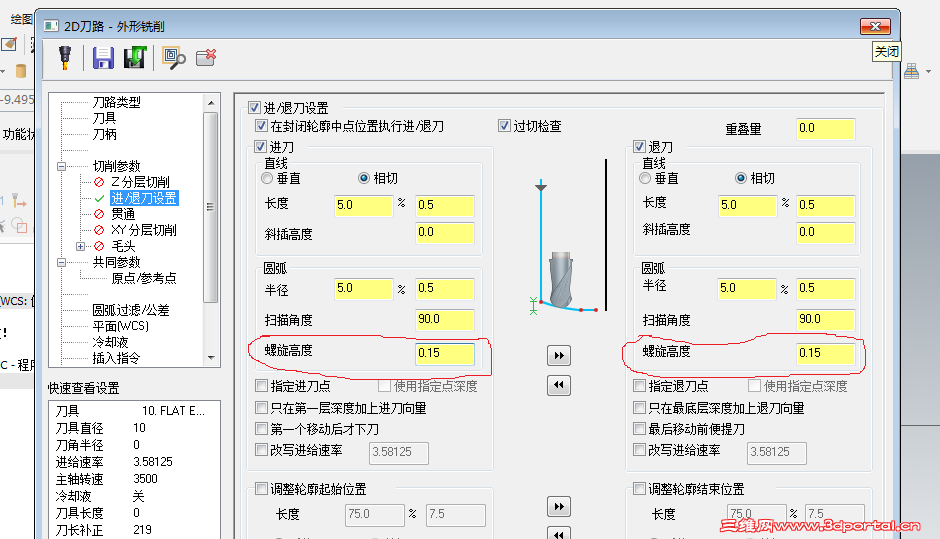

发表于 2016-1-9 00:46:27 | 显示全部楼层 来自: 中国北京
螺旋高度给个数值http://c:/123456
