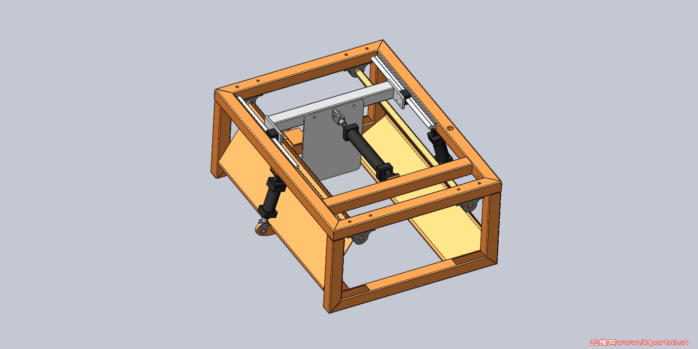

5三维币
各位设计者们,我这有一个设计的小车,这种结构是用两个气缸来控制左右打开板的打开,但有时候打开不太一致,有快有慢,现在我想是不是能设计一个联动机构,让打开机构变成机械式的,打开板同时打开。各位大神们,有没有好的机构,来实现这个功能呢?5 \$ z2 \& L, W: H+ g) d2 e
发表于 2016-1-12 11:33:28 | 显示全部楼层 来自: 中国北京
能把源文件传上来吗?
发表于 2016-1-12 15:23:32 | 显示全部楼层 来自: 中国江苏镇江
两个气缸分别控制不能证动作的一致性,可以考虑用链条、链轮同步传动。

 楼主| 发表于 2016-1-22 11:43:57 | 显示全部楼层 来自: 中国上海
谁-_-happy 发表于 2016-1-12 11:33& I( ^. Y/ Q4 E5 H/ b
能把源文件传上来吗?
- r, l! p7 N! f  n1 e/ \- t, b
装配体可以吗,零件太多了,是SW的
 楼主| 发表于 2016-1-22 11:44:56 | 显示全部楼层 来自: 中国上海
jsyzaaa 发表于 2016-1-12 15:231 t1 k# R9 a* s, ?3 ^% L  F
! V# s2 ^9 |/ D' C用气动控制会比用电动要方便一些

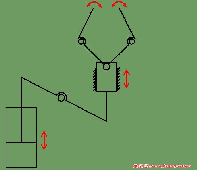

 楼主| 发表于 2016-1-22 11:45:37 | 显示全部楼层 来自: 中国上海
cdxwg 发表于 2016-1-14 23:23
# b  |8 R! [0 `" e/ @# Q$ [: D用气缸驱动连杆机构,使两门轴同步动作就行。
8 f( e  y8 A1 L% k5 ]" D
能给个简图吗
 楼主| 发表于 2016-1-22 11:48:52 | 显示全部楼层 来自: 中国上海
yyejj 发表于 2016-1-17 09:02
  m" b/ ~, \  i1 z% R0 c; A" ]你可以参考夹具设计书里的 联动夹紧机构 和 铰链机构,我给你配图
  v+ P( ]8 E4 D' S4 C% u气缸活塞杆只有一个活动方向,你可以通 ...
. _3 W  v8 ^$ t# D气缸不置中,可以吗

发表于 2016-2-17 12:27:06 | 显示全部楼层 来自: 中国浙江宁波
xieyuanxu 发表于 2016-1-22 11:480 t$ |. k1 ]' I" _7 b
气缸不置中,可以吗
9 j8 A% {7 o2 y; w4 |2 l
大概给你画一个,具体的结构你再研究下

发表于 2016-2-26 10:04:30 | 显示全部楼层 来自: 中国山东德州
' T; m6 }  X+ c1 |+ n3 c# u
* c- ]. s7 f# w( l& A以其中一个轴为驱动轴,使用气缸驱动,使用连杆
plc + 2 鼓励积极应答和参与的回帖。

 楼主| 发表于 2016-3-3 10:53:20 | 显示全部楼层 来自: 中国上海
闯天涯 发表于 2016-2-26 10:04
. I4 S5 H" x1 ~5 p0 _+ R* M以其中一个轴为驱动轴,使用气缸驱动,使用连杆
, _, j5 Y$ y$ x6 }6 m4 D8 T, c
非常感谢!非常不错的一个机构!
