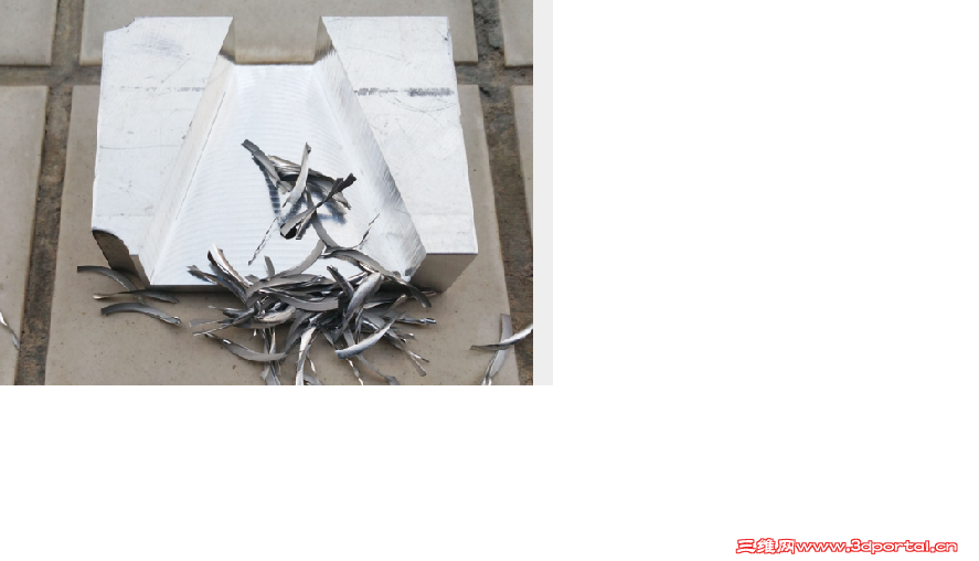

看完版大的2D高速加工教程,今天做了一个实物。见图片
4 z- T0 i0 h3 E, B2 `( M) o* n! w) o# x5 d7 ~* N
7 q9 X+ p8 V5 b: F& Y$ u) D4 p
材料:6061! ?" J, F" ^( M. j2 C
刀具:D8铝用合金刀+ p: S, x; p! V1 o/ r
参数:S4000   F2000   15%步进   吃刀深度 127 \1 n" m+ B' b& v
结果:切削呈片状、加工过程声音正常# x  H& Y% T6 a. |" l; h; s' o
' I/ ?" S" |' }0 h, a8 F
# |+ }, @3 ~) m& f; Q9 [
后来换了一把白钢粗皮刀,参数同上
3 m3 F* b% a# ^, Z( p结果:切削是碎的,像均匀的粗砂子一样,声音有点大,觉得不大安全。0 [* [, Y7 t" Y0 P3 R# @
3 U, ~$ {, l/ W+ d
( }% t; `' d# }" n" t1 {8 J
请教版大,是不是此类刀路不适合粗皮刀加工???
2 t3 S( m" S% S5 Y; Z: I" l

转速可以再高点,进给可以再快点,吃刀可以再深点,2D高速加工非常好用,我经常白钢刀加工铝

白钢粗皮刀就是碎削

粗皮刀还是适合大切宽,不适合高速加工

用看到楼上实在忍不住说,X6都用白钢粗皮刀高速加工了一年多了,哪里不适合了?
发表于 2016-1-15 08:05:18 | 显示全部楼层 来自: 中国台湾
轉速我都是放180米(鎢鋼刀)
1 r' J1 z' I. v8 v' n/ r8MM的刀的話算起來是S=7165 F=2500 側邊我都是1MM(沒管他是幾%呵呵),這樣可以吃到全刃深
5 X0 W, g& x; W- q2 @) o; u' D, N你可以試試看

粗皮刀屑碎,容易清理,以前用过平刀,一天得清三次屑,操作工郁闷的直骂,改了粗皮刀,一天才清一次

, y  v7 @! w" R5 r; b6 V这的确是一个问题,但换刀不是好的方法,脱离了本意。
