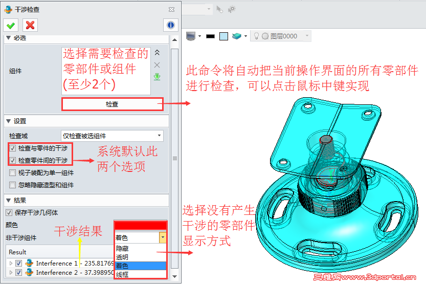

【检查模式】
      首先单击中望3D工具栏“装配”模块下的“干涉检查”命令,系统将弹出“干涉检查”对话框,如图1所示。
1.png 8 ^3 N/ B& [# [9 T( Q4 U. ]
' y8 G  Y% A! `9 ~
图1 中望3D干涉检查对话框
/ P$ |8 N/ X$ X) @( c1 ^
      中望3D检查零部件干涉有两种模式:
      模式1:在产品的整体装配环境下,根据操作需要,单独检查两个零部件或者组件的干涉情况。这项检查功能目前只有中望3D等少数三维CAD设计软件能够实现。
      模式2:检查产品的所有零部件的干涉情况,可以点击图1中的“检查”命令,也可以单击鼠标中键进行选择。
* q; O2 y! I: r! l, W2 x8 Z; |; a$ L

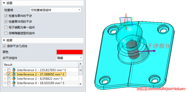

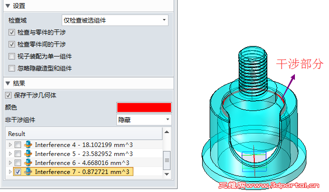

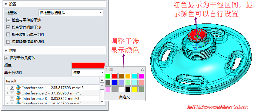

【结果显示】
      在中望3D干涉结果显示中,系统默认的是只显示干涉的零部件,其他部分系统将自动隐藏,如果设计师想显示其他部,则可以在“非干涉部件”的下拉菜单中选择。
      查看检查结果,可在“Result”列表中选择,如图2-图4所示,中望3D会根据不同的干涉结果,只显示出与此相关的两个零件,而且干涉区间会以不同颜色的实体显示,相比其他三维设计软件的干涉检查结果显示,中望3D操作的结果更加直观,更有利于设计师快速查找出干涉的问题。
" ?  C) \" K9 R
/ S  {& I8 t- O) O) v9 X' e) l
图2 中望3D干涉结果查看1
7 n1 r3 v% H2 g7 h6 f5 t8 E  z
3.png   N$ q9 `" M) F9 V/ G7 o' d0 |. G; y% ?
1 v5 L% Z0 d& h9 d9 \
图3中望3D干涉结果查看2
' g  R; P7 Y  n* w
1 j+ V5 t7 N/ |  S
) [$ D+ n0 v* y/ ~2 [& v
图4中望3D干涉结果查看3
