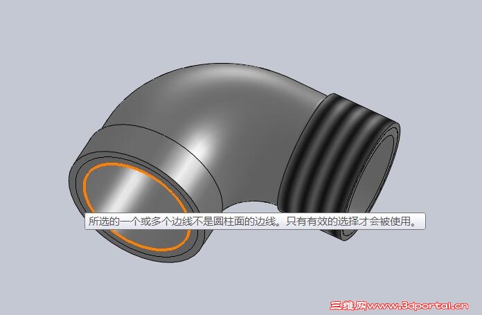

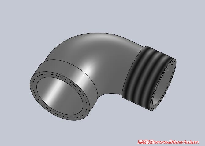

用放样生成一个90°弯头,之后想在内孔画装饰螺纹线。然后提示:所选择的一个或多个边线不是圆柱面的边线。只有有效的选择才会被使用。

提示的已经很清楚了:
' E0 B3 H9 ?9 U/ `! G$ K由于是放样建模,内孔非圆柱面

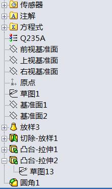

寂静天花板 发表于 2016-1-13 19:01' {1 K) F: g( b) P5 _2 v4 l
很简单,对要加螺纹线的那部分使用拉伸特征再建一次模,目的是绕过软件规则。
4 h9 j" ]8 e4 v5 n! y& c2 h
嗯嗯,已经这么解决过了。谢谢寂大!
