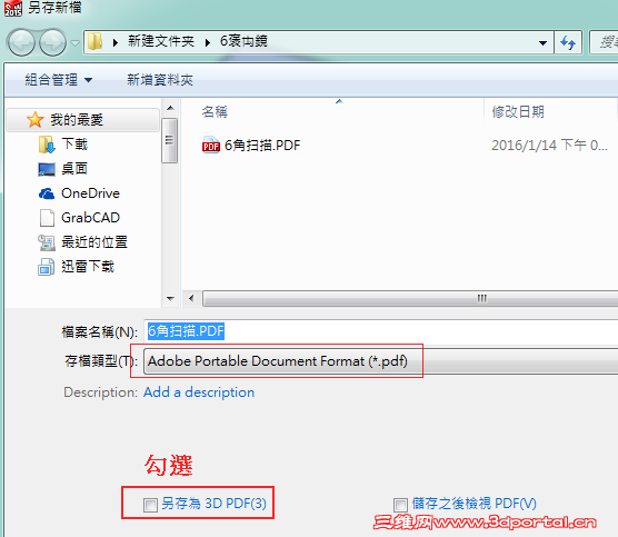

# w' r" P; I. m/ W, ^2 y& _6 `见下图,是哪个可以另存为3D PDF的呢
7 R% O5 s, W/ z1 Z- O
% ], f' D' u" Y  E 2016-01-14_20-32-04.jpg 6 o7 E' Q7 X) r% H) c  V3 B( m) j
! O' y% ?# v  e3 M
阿帕奇 + 3

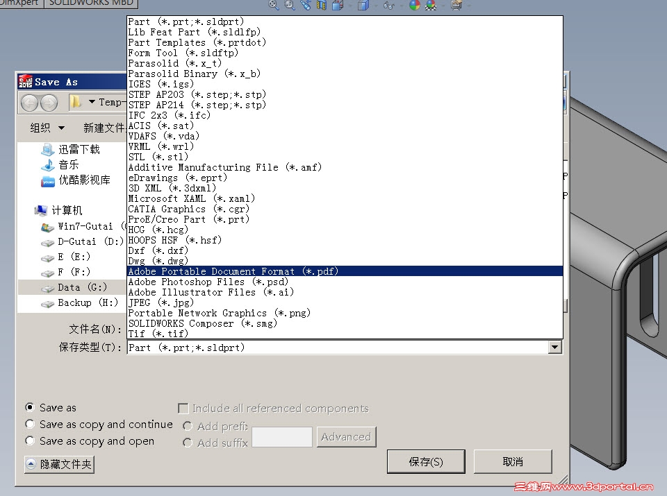

. m" ~% h/ C1 U/ w8 N
阿帕奇 + 3
 楼主| 发表于 2016-1-14 22:01:21 | 显示全部楼层 来自: 中国天津
" J7 s  Z  s( k
在下无比惭愧……谢谢大师指点迷津
