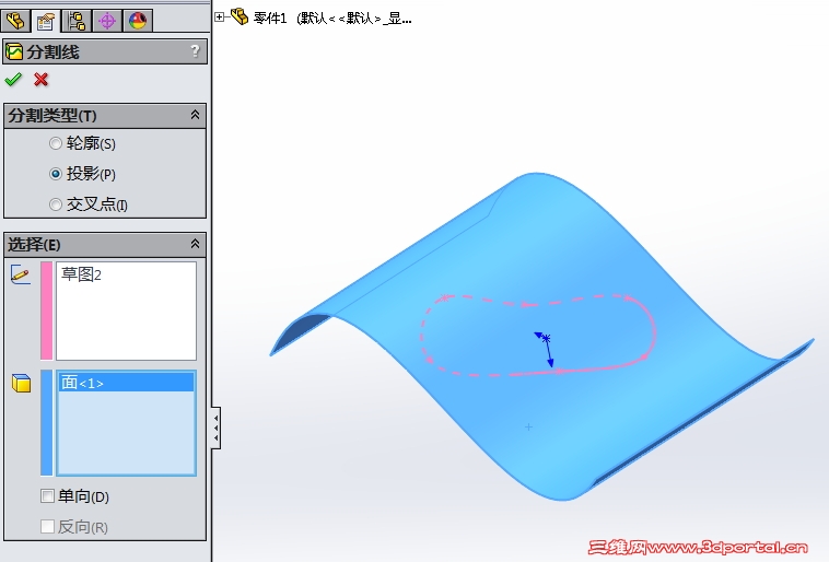

SW曲面如何分割,以及如何实体化,急,求教!!

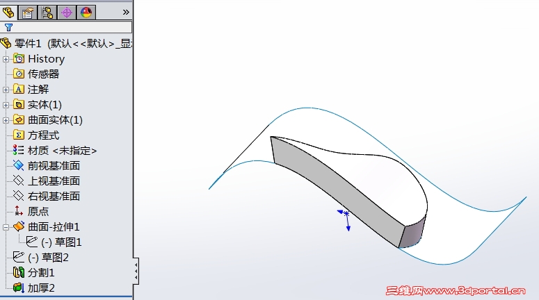

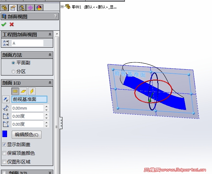

发表于 2016-1-16 11:09:20 | 显示全部楼层 来自: 中国广东深圳

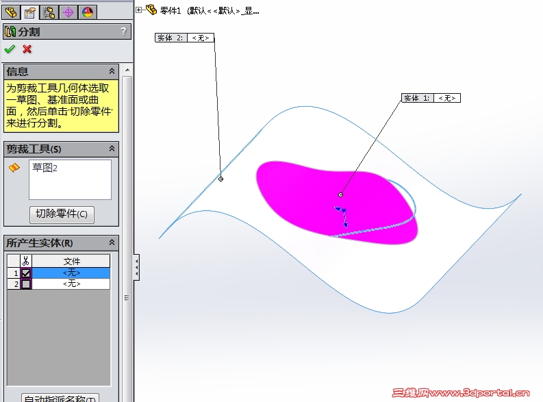

qv1.jpg 2 n3 A$ Y# _1 a2 x4 ^  K7 f0 g2 Q
7 u# F) L9 n& ]4 H9 i8 d: T

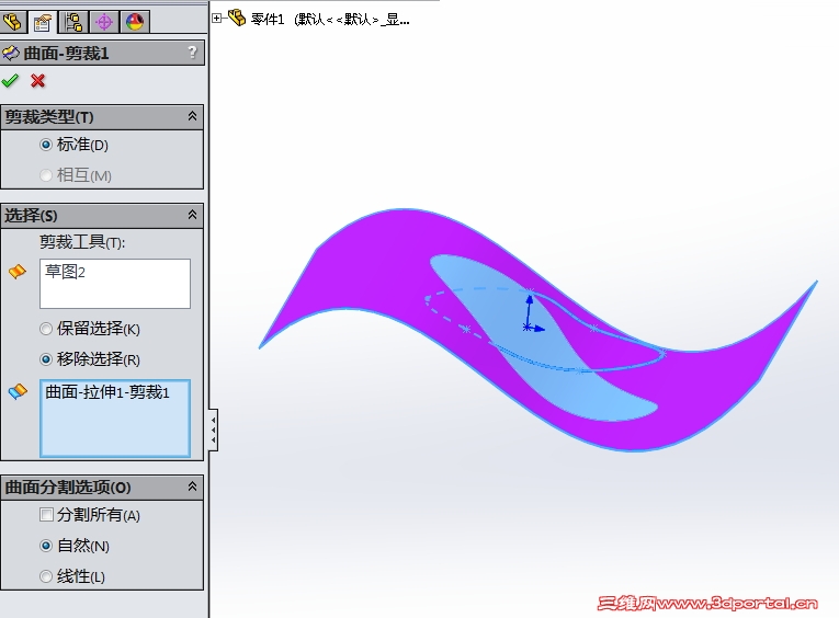

( |: L( e0 f3 V9 A4 d8 ^ qv3.jpg

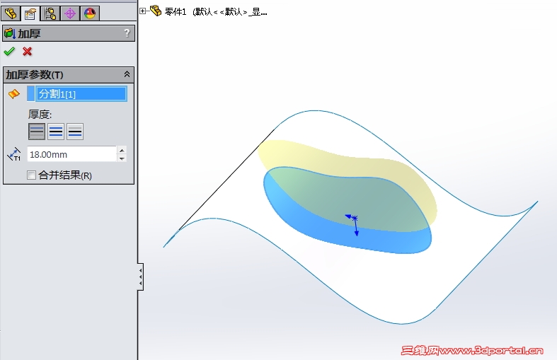

* k5 r; w/ S4 j1 E qv4.jpg 5 f6 u& @# g8 p; K6 j9 K
3 S% G: E$ C  i( `
3 y: G" w4 @9 P$ d

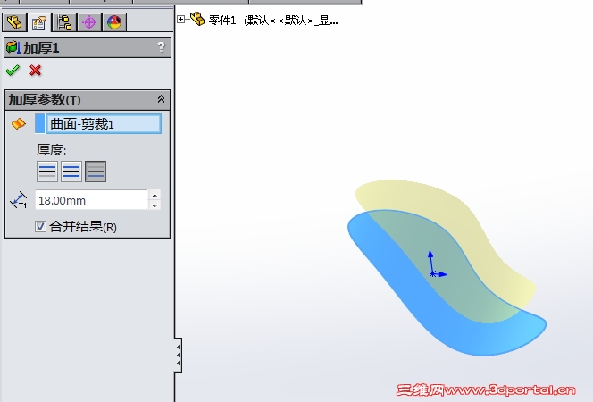

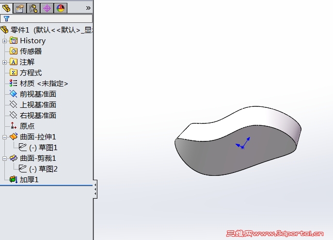

4 {5 S9 i2 `8 i) Y9 f* k qv9.jpg % R  B+ ?; V5 s8 L5 M
% s2 P9 {% [4 V4 r' \4 i$ Y, j

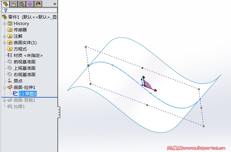

qv9a.jpg ! u* _; t& W% c2 r% C2 a
2 o2 Y; k: P, h, F4 a" E6 |: u qv9b.jpg . g# F% D8 [( Q( D
6 W* Q' g- |8 b1 f

 楼主| 发表于 2016-1-16 12:31:48 | 显示全部楼层 来自: 中国广东佛山
% A" s5 T, r2 X) {0 }6 I; H( \( \3 T
感谢你提的办法,谢谢!
 楼主| 发表于 2016-1-16 12:39:48 | 显示全部楼层 来自: 中国广东佛山
" v. L! s6 `* o4 |& ]; r: j, ~% t
已解决,谢谢你的办法!
