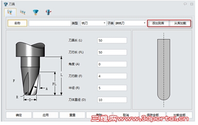

第二步:建立刀具库
        在加工方案点击“刀具”命令,选择从库加载,也可以手动输入刀具名称和规格尺寸。此外,工程师还可以根据工作需要,把一些特殊或者企业专业的刀具添加到中望3D的刀具库中(图2),方便以后直接调用,设置完成后保存。
3 p' p7 @/ y6 k/ a
图2建立的刀具库

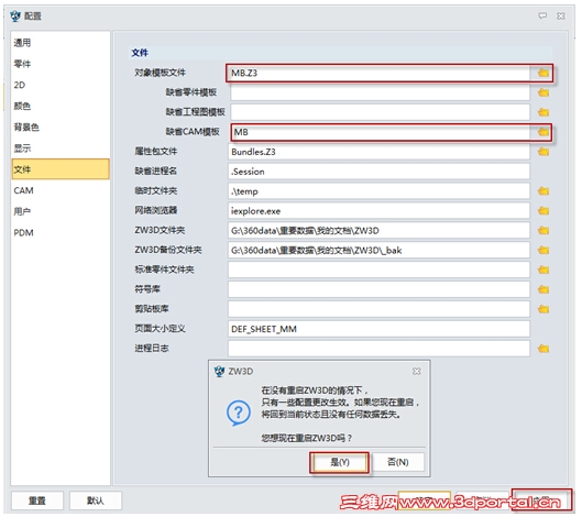

第三步:在配置选项指定CAM模板文件
        点击主菜单的“实用工具”中的“配置”选项,指定对象模板和CAM模板文件的路径,并选择“应用”,软件将提示重启软件,选择“是”即可,如图3所示。
3.jpg 8 j0 G. l8 T" c, P
图3指定CAM模板文件

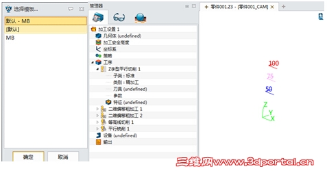

        经过以上三个步骤的操作,中望3D-CAM模板就制作完成了,进入加工方案时会自动导入模板,如图4所示。
4.jpg : Q  A- t: ~2 P6 v& @6 U* Q5 Z& r
图4自动导入模板
