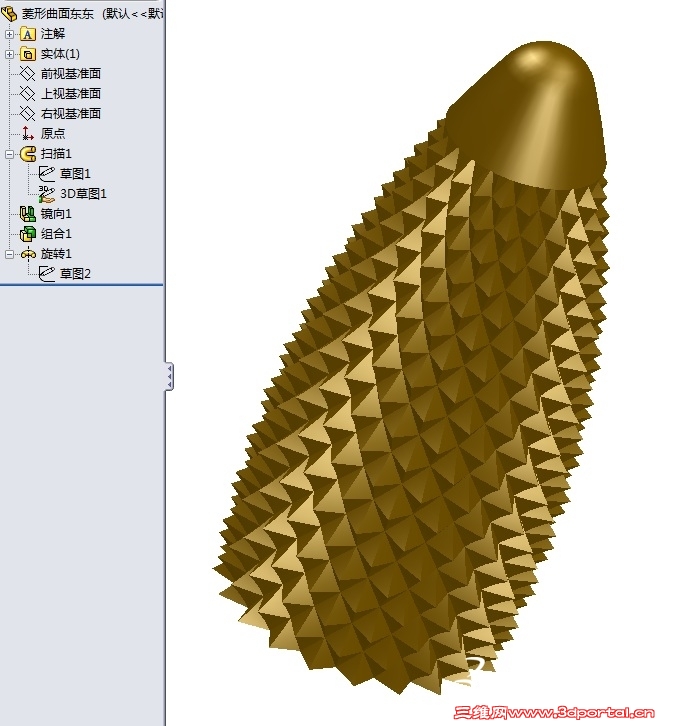

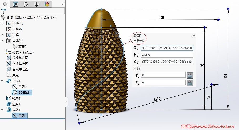

% W- Y$ }; n. A7 T# h5 k* p' Q: c在其他网站看到的,好像是不老前辈的作品,这个3D草图不会,请问不老前辈和坛友如何画?
& T$ O+ K0 ?  f 1639090g7lc9982r7lr8p0.jpg + o$ G% D9 {: |+ n2 q

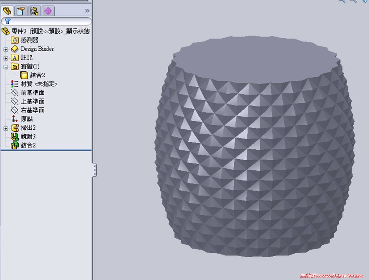

发表于 2016-1-21 15:10:55 | 显示全部楼层 来自: 中国台湾
零件2.zip (2.23 MB, 下载次数: 56)
chenjun520601 + 3 应助
 楼主| 发表于 2016-1-21 15:20:49 | 显示全部楼层 来自: 中国江苏镇江
; c8 Z2 A: z1 _, F" f& j5 h请教hero,那个3D草图中的样条曲线怎么画呢
发表于 2016-1-21 16:21:22 | 显示全部楼层 来自: 中国浙江杭州

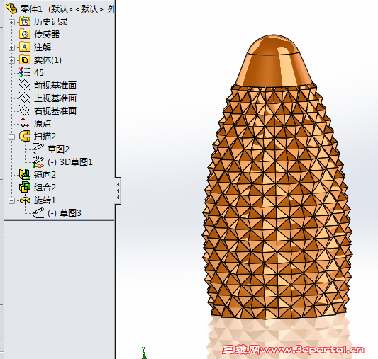

练习一个。
3 L: ^# t. w2 x) K说明:我是用公式曲线做的引导线,该例用弯曲特征应该也可以完成。! P0 [/ S) ]1 k2 C( G0 J7 K
chenjun520601 + 2 补充应助

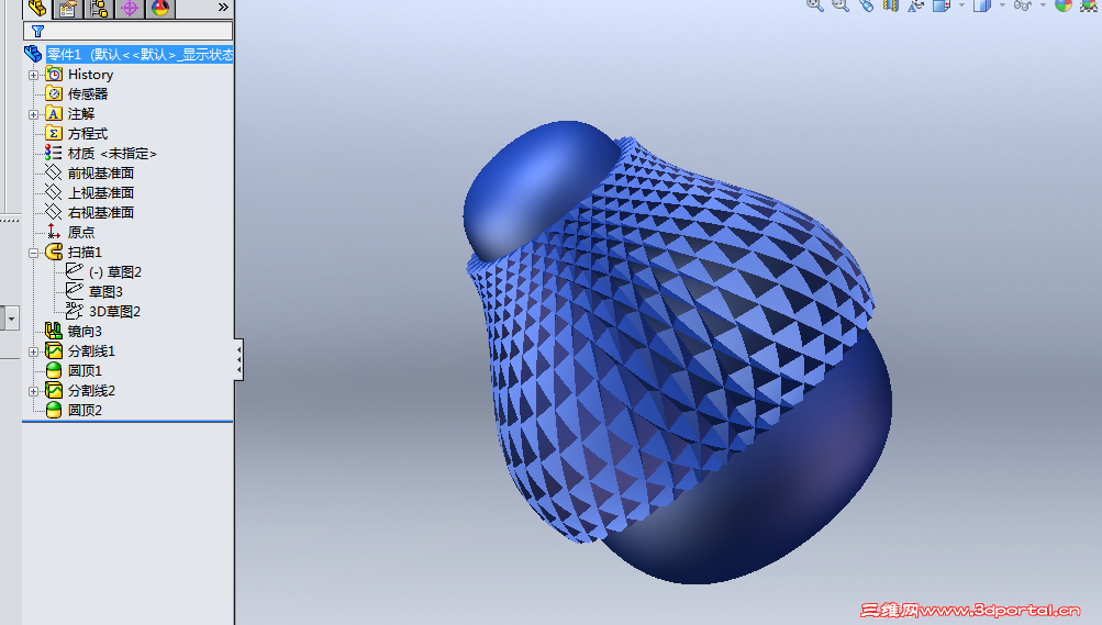

如果没有准确的尺寸要求,得到你所说的3d样条曲线方法还是比较多的,如分割线,投影线,相交线等等
发表于 2016-1-21 17:08:01 | 显示全部楼层 来自: 中国台湾
6 s9 l9 F) o- |: [9 H! i) b" L$ o- {
桌面.zip (2.74 MB, 下载次数: 24)
chenjun520601 + 2 跟进应助

hero522 发表于 2016-1-21 17:08! v+ `5 w: N. ]
附件2個做法公式曲線及曲面相交曲線2 H0 e6 m4 U1 O! N; g, M
% z" g2 U  q# ?! K. i4樓為曲面相交曲線,?????為何曲面不見了,因為被我刪掉了
0 z6 m+ k  m/ L! k. U0 r谢谢回复,4楼的做法您把曲线删掉,我按照你给的档案,删掉后就不行

发表于 2016-1-22 08:37:15 | 显示全部楼层 来自: 中国台湾
抒怀新 发表于 2016-1-22 08:07
# j. g  M& y! l' o5 e谢谢回复,4楼的做法您把曲线删掉,我按照你给的档案,删掉后就不行
. M5 S# z, X4 j4楼的做法把曲面删掉,會出現限制條件錯誤' j* h; a! O9 T# A  A; q8 [) `
解決方法:
7 E9 P: J, D: Z( O1.把限制條件刪除' U, x: K% G. r5 ?
2.把曲線固定(加強,不一定要)' q$ q/ p; \7 s% h% h

发表于 2016-1-22 16:31:28 | 显示全部楼层 来自: 中国上海
1 \* m: R. T+ _9 X' _
首先,楼顶的贴图我一点都记不起来了,也许不是我做的吧。我量了一下原图的大致比例,参照原图中的特征树,做了一下供你参考。由于我手头只有SW2016,怕你不一定打得开,所以只贴了一张图,我想这张图应该可以说明问题了。
2 O! d# R/ Y- v如还有不清楚的,再一起研究。1 T( g6 R4 I7 A2 Z+ @6 F, K+ K- {' X

回到这个扫描,现在最大的困惑还是引导线的方程式不会推导, d! V+ t# Z  }' p, @; C
我知道圆柱螺旋线的方程式:* q5 L2 C5 @; e* Y9 x4 l& a
Xt=半径*cos(t)
, D" i% N+ c6 p5 ?# sYt=半径*sin(t)- Q5 O$ N/ n& w# y0 o* M8 U% @
Zt=一个参数*t) A* J9 x2 H) \' G2 ?8 ^% O
看了不老前辈方程我猜想应该是这个半径在变化,但是这个半径如何变化呢???
% F7 ^. B" o% U8 v您是用(138-x)还有一个(x-138),这个最不理解
; g5 k( R! [4 W( G  p7 N/ `; z这个(170^2-(24.5*t)^2)^0.5) 应该是三角形的勾股定理,
" p. ^0 C9 R2 k0 R& Z不老前辈若是可以的话,教一下俺这个方程的推导吧,谢谢!

发表于 2016-1-23 11:13:42 | 显示全部楼层 来自: 中国上海
抒怀新 发表于 2016-1-23 08:17
/ i/ ]" [/ h4 t* F; o% F; m* u谢谢不老前辈回复,给您拜个早年,祝您身体健康,万事如意!  o" _: l) e( Z) Z- `
晚辈家里电脑有16版的,所以还麻烦您空余的 ...
" Y* Z( o+ Y: }' _* K" b1 `- F
图中:
0 ^6 j; D- n8 K' s参数 t 代表角度从0到4弧度(约229度多一点)变化。6 f3 ]0 K6 B% F3 }: b( j
高度y的最大值是98,所以y=24.5*t。6 L* j5 I3 v; r: ^8 g$ |6 K
圆的参数方程是x=R*cos(t), z=R*sin(t)。此处的R是随着y (或t) 的变化而变化的,根据勾股弦定理这里有方程 (R+138)^2+(y-30)^2=170^2,由此即可得到x、z相对于参数t的方程。由于我开始作图时曲线的初始点在x轴的负值方向,所以相应的x的方程取了反号。

6 f( N7 t  d1 g% J9 o) X+ W感谢不老前辈再次回复,想了好久想明白了。7 t4 g$ `. R( }0 d

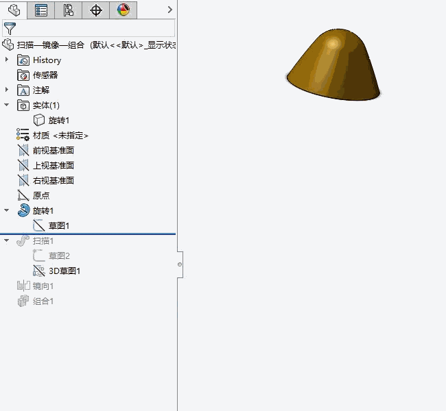

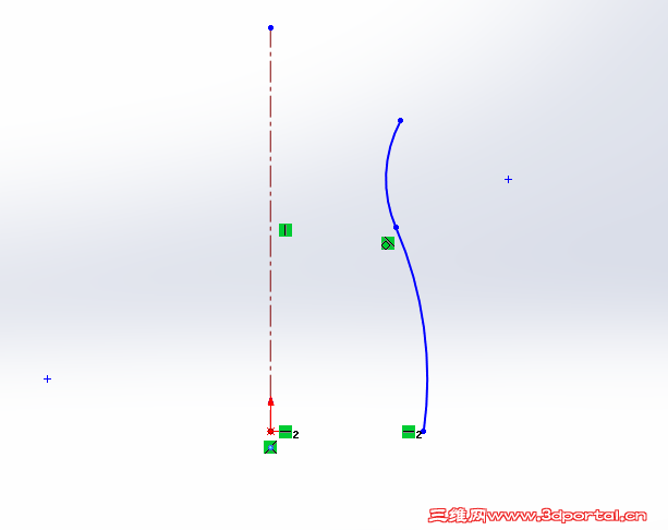

不老前辈,俺还想问下,如果是2段圆弧,那么这个方程曲线可以推导吗?譬如下面这样: QQ截图20160124091722.png $ i" u! U7 n. S& ?

两段圆弧只能分段建立。

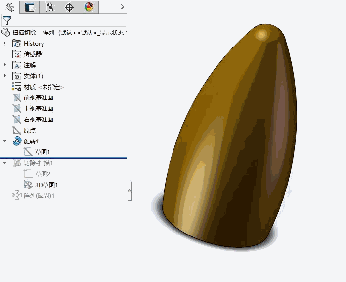

发表于 2016-1-29 13:15:51 | 显示全部楼层 来自: 中国上海
此题我在16楼用的是“扫描—镜像—切除”法,还有一种“扫描切除—阵列”法也是可以的。
) `. o! u- d, x8 S7 ?下面是两种方法的建模过程。
, T$ S1 h* a" h" N 扫描—镜像—组合.gif ' o* I3 v$ B0 M& g
: |6 U! ^0 f/ U4 l( K- z 扫描切除—阵列.gif
6 u7 C' r+ s8 L$ w

 楼主| 发表于 2016-1-29 13:19:16 | 显示全部楼层 来自: 中国江苏镇江
w_hs1 发表于 2016-1-29 13:153 E; V" Y1 k* t6 A: d$ p5 K
4 L0 }# A: k& ]7 d* l& _* M9 ^下面是两种方法的 ...
. i! _6 y7 P: V( v' r不老前辈可否提供扫描切除的档案参考看看,这个切除的引导线应该是一样的吧
