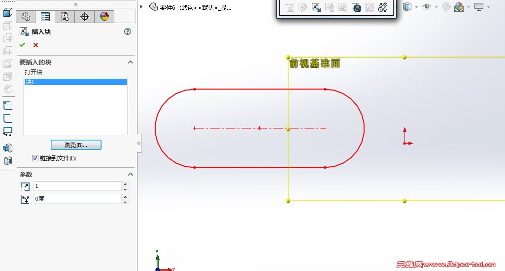

零件A中草图块a,想在零件件B中使用,并且零件A中的块a更新后,零件B中草图块也跟着变化。若实现以上功能,有几种方法,求教
 楼主| 发表于 2016-1-22 21:27:04 | 显示全部楼层 来自: 中国山东莱芜
两个零件有关联,第一个相当于装配体,只用草图块画出零件B或C或更多零件的安装位置即可,想在工程图中完成(不需进行零件B\C 等的装配),因为此图只需简图用草图块就可以胜任,然后利用草图块去分别生成零件B/C等,保持关联,便于修改

发表于 2016-1-24 14:00:30 | 显示全部楼层 来自: 中国陕西西安
2016-01-24_13-58-38.jpg 利用插入块,并链接到文件可以实现你的想法!
