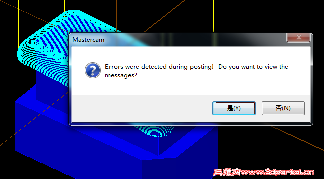

我的X6后处理是升级上来的.每次出程式总是出现下图,什样能解决呀,

后处理错误,点是(Y),查看错误出在哪一段,然后打开后处理修改对应的地方。, M( K& {  u1 z$ `! ^; \! y
发表于 2016-1-25 11:42:12 | 显示全部楼层 来自: 中国广东珠海
说的对,升级的有些地方没有正确转换,故此会出现提示。你把后处理调试打开,就可以看到是哪一行出现了问题。修改下就OK 了。论坛有后处理调试教程,讲的很全。你可以搜索下。

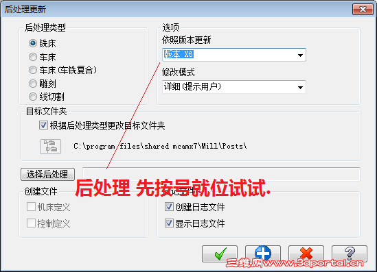

发表于 2016-1-30 08:49:25 | 显示全部楼层 来自: 中国广东东莞
ga989 发表于 2016-1-29 12:54
% g/ `) I8 J: k5 Y, Z" C+ z6 {多谢各位的指点。先试试
: g1 W, w. Z7 P' g+ Q
* Z+ s( y' l6 G; P7 |& ~
