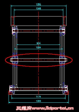

想设计制造一个液压剪式升降机。如图:
% g- d# ?3 W- H* @6 n& P0 k9 H Snap1.jpg Snap4.jpg 基本结构参考网本论坛的一套图纸,如图:9 n$ e2 n, }% m* F
  M" r% s% O" r' ?8 ?0 _8 e Snap2.jpg Snap3.jpg + U+ e9 Q7 w" F) ]- O. p7 _9 X
1 Z, q; `. R; j% k" I3 s
4 S3 M, D. G' V7 O但是,在设计液压缸的支撑轴时遇到问题,如果这个支撑轴采用焊接结构,那图中画红圈部分的销轴该如何装配进去呢?如果最后焊接液压缸支撑轴,那这个升降机也无法拆卸了呀?* C) k- [; i* N+ y; |8 a
# f6 p& h) E* G: b; O该怎样解决这个问题呢?- `, B, ^9 x* R

和其他的销轴采用相同的结构,方便制造,还可拆卸

这种结构升降机设计注意形位公差,最好再三维软件上动作一下,确保万无一失。

可以用螺钉顶紧或锁紧的方式,也可以用插销:支承板内插销、支承板外插销的方式实现

液压油缸应该设计生根在机架上啊!

嗯,还是您细致,貌似是有问题,可能打不开,升不上去
