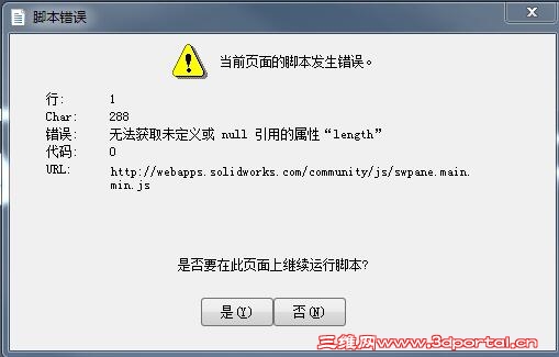

SolidWorks提示脚本错误?,显示:无法获取未定义或NULL引用的属性“length”,百度搜到别的,但是没搜到这种的,求怎么解决?

7 b, z/ I! g+ p* }7 T  A8 ?每次打开SolidWorks软件都会弹出此对话框,提示脚本错误。。

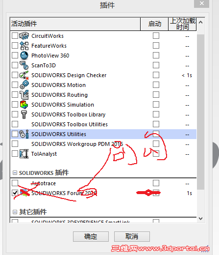

把论坛插件关了就好了
% T3 s: [2 ?: E9 j
发表于 2016-1-26 19:34:50 | 显示全部楼层 来自: 中国浙江杭州
看下面的截图
6 H% F; j0 q& [" f; c
阿帕奇 + 3

谢谢你,非常有用。已经解决了!
