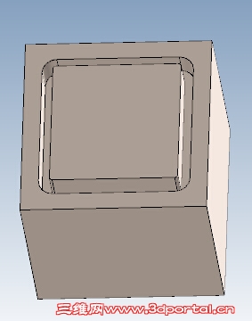

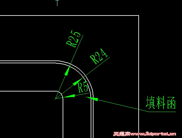

如图,密封一个260x260x260的金属粉末缸,倒角是R25。阀杆也是方形倒角。盘根选用芳纶截面20x20规格,用三条相错120°。工作时,阀杆是低速往复运动,缸和杆设计方形最方便使用。
. [( d. f( n( d" X7 D0 W/ e  P
' a/ [( U6 w7 ^1、不知道这个方形缸的倒角、阀杆倒角、和盘根尺寸选用是否合理?盘根的选型有手册可以查询吗?
) q/ K0 f) H$ t! d; A7 T2、除了盘根,还有其他的方式可以密封吗?
4 Q8 W* P! L8 E9 F: p+ {1 U$ j, j
5 p9 m- p. H8 g! k4 x) U

3 j$ N3 I- N9 S6 p6 v. @在工作中没接触过这种方形的往复运动的密封,个人觉得关键还是看你所选盘根能够弯曲密封的圆角为标准设计R角,本人接触的盘根都是大直径的能够弯曲的最小弧度都很大!
4 c) E3 R  z. K4 }/ Q哦!要是密封要求不高,是否可试试最简单O圈!

为什么不用容易加工的圆形而要用方形?

2 f0 X- g$ p2 [2 [1 J' g; o2 ]4 [& z倒角可以稍大点,且倒角要用油石油光,主要是防止拉伤盘根。

1.很明显方形缸密封没有标准件可用,所以选择填料盘根。( r5 Y$ L( B; r0 D. q' u3 ]% M$ K
2.盘根属于消耗能量大的配件,属于不推荐产品。" t4 u4 F& ^0 @) f8 c% x
3.这类密封设计时需要留有一定余量,以便安装时调整。
' G$ ?" n$ X. V! ]$ i4.圆角、倒角一般按盘根直径设计,没有规定。
plc + 2 技术讨论
