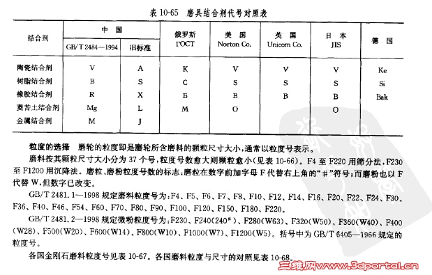

砂轮型号含义:WAF46AFV 1600*80*305有没有相关标准
发表于 2016-1-27 21:09:20 | 显示全部楼层 来自: 中国湖南岳阳
) B% i7 S' }8 q. C- |$ m1 G

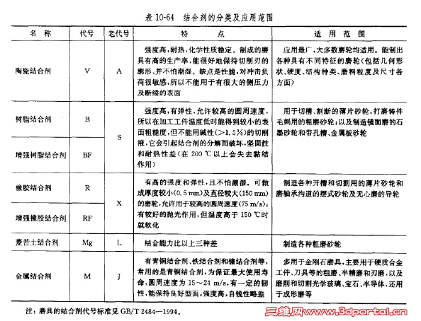

) E7 s7 _7 ~( S1 W9 g$ y- CWA——白刚玉

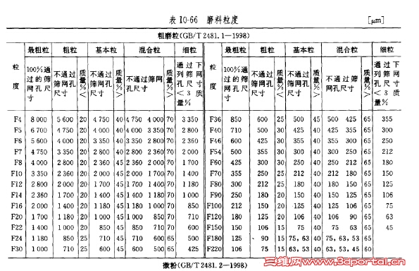

  N7 _: ?3 I! ~4 xF46——粒度46#
- X' F' V- u" T/ h- ^+ w/ {3 {5 ^/ gV——陶瓷结合剂) r# s7 [3 _2 z6 w& |* w) i5 D9 W

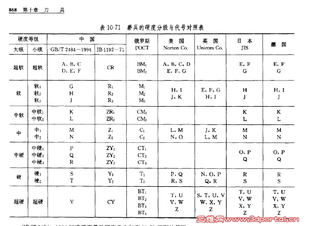

A/F——硬度超软1 q+ }5 i2 W( ^$ X6 Y$ F8 \
1600——外径
# m8 H' V1 n5 G4 }; b80——厚度9 a+ L9 H1 K* r: z8 @8 W
305——内径
