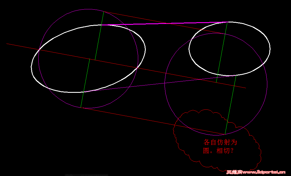

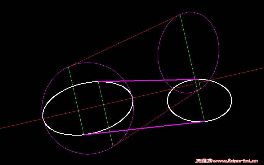

 楼主| 发表于 2016-2-5 23:07:57 | 显示全部楼层 来自: 中国广东惠州
+ f+ T7 q% m/ r4 B& k" s我的思路是将其中一个仿射为圆,然后作圆与椭圆的切线- d& X  S; x2 e+ ~( K
再经过仿射回来,得到切线,经验证是可以的。
! S& F' t' E3 B2 l6 m$ J. O2 S* Z 3.png 5 A% v5 h8 X$ c4 ?! ~: g
可能这样子容易一些,但是怎么作圆与椭圆的切线还是不得其法。
8 }' v2 O. N# ?后来有个想法,找到某个透视方向和透视前后伸缩的比例(图示的透视方向其实是垂直于对应轴的),这个比例和方向上刚好使得两个椭圆仿射为一个圆
2 {8 n$ `0 N/ t6 H$ T; ?$ w8 }这时候将圆的公切线仿射回来就可以了。
- W$ J: @7 [/ B) v* G  q求大大赐教?

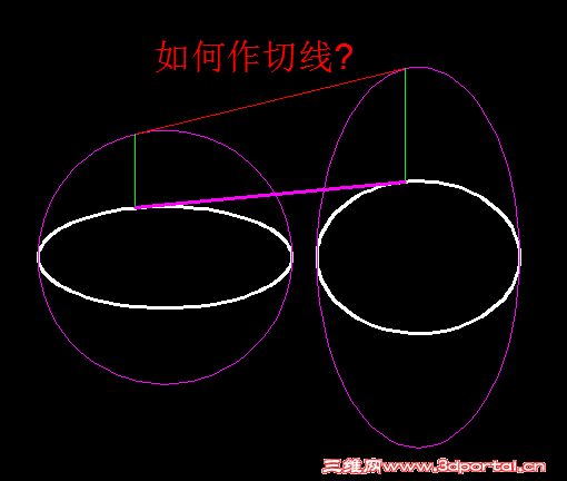

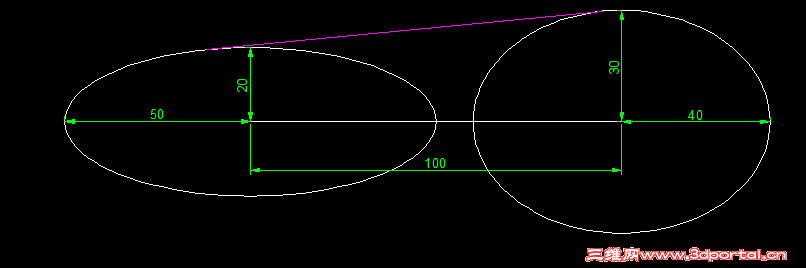

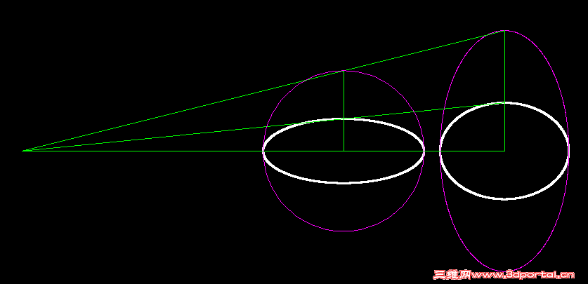

 楼主| 发表于 2016-2-6 18:15:11 | 显示全部楼层 来自: 中国广东惠州
本帖最后由 明天你好吗 于 2016-2-6 18:17 编辑 * B0 r  Z# D/ i) r
woaishuijia 发表于 2016-2-6 07:03
' w/ A& h% g  W楼主的问题应该只有在两个椭圆具有相同的长径方向和半径比例时才成立
. C3 ~; W5 x3 v- o- \  K; v$ r; l) e* ]PS:CAD的椭圆有两种,一种是真正的 ...
0 J! ^) v! ^& h
版主大大,任意位置也是可以的,下图所示,不知能否作出圆与椭圆的切线,如果能做出来就能解决椭圆与椭圆了
7 [: @6 I; a. @( }2 W0 b) G0 R; D8 ^! k$ m3 R  z% H
( c8 P+ _1 O: ~" I' ^0 u9 u7 d! \/ n; z* W% f
/ Y6 t6 j5 `4 L8 N3 k 3.png 4 Q% ]2 G6 x( K
" d  c" l$ F' m0 L  P1 S7 A
9 J# z8 ^; a. y) b
' Y1 A; G  t: A3 W- r/ C

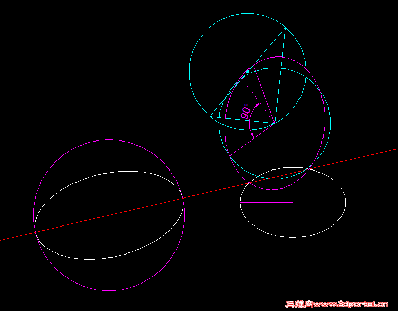

 楼主| 发表于 2016-2-6 18:35:38 | 显示全部楼层 来自: 中国广东惠州
woaishuijia 发表于 2016-2-6 07:033 f' l* w0 |# P9 g/ ?
楼主的问题应该只有在两个椭圆具有相同的长径方向和半径比例时才成立+ n/ c  W- f) M6 Y. q3 n6 N8 t
后来的想法,是不是刚好能仿射为圆相切。 1.png 1 [0 Z- S' m- y. w  k2 @9 ~# M

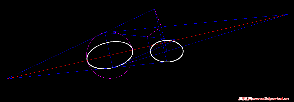

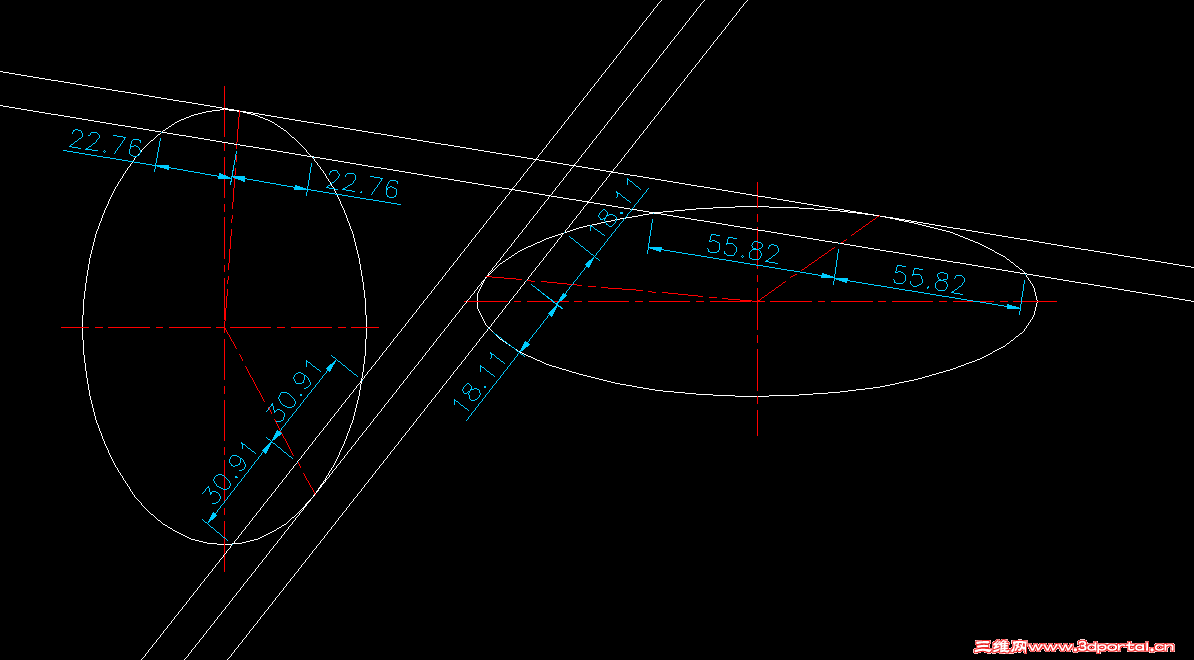

发表于 2016-2-23 01:25:25 | 显示全部楼层 来自: 中国广东肇庆
这是个老问题了,用构造线就可以画出两椭圆的切线。7 E0 t1 N  A' i( Z
如何验证?
: }# ?) [$ h, l+ L9 c  Q. T作切线的平行线,作圆心与切点的连线,此线必通过椭圆上任一点与此切线平行的所有弦的中点。! R& S/ O6 R) Z4 _4 u8 `( `( k
如图
( {: D- F5 m. d6 N& r Snap1.png
8 I7 P' f3 s% [: x! _, P) s  J5 c
# Y  `& {: ^% d2 @7 @
