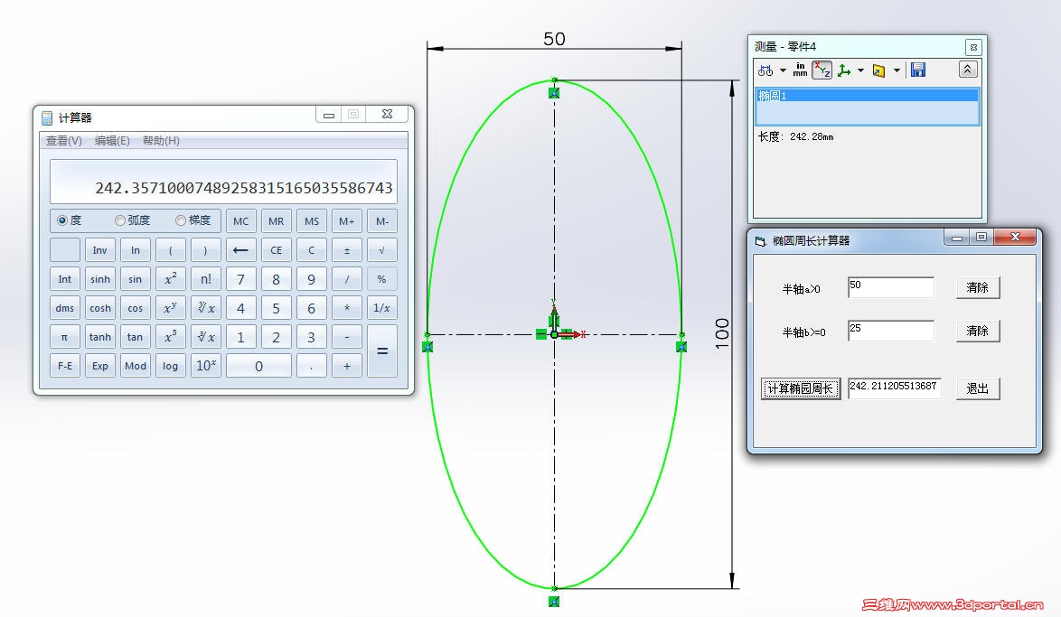

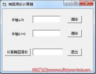

由于椭圆积分非初等函数,所以此计算器专门计算椭圆周长,精确度千亿分之一。
( H" T0 p1 G! w. j与大家分享,只是不知道这个千亿分之一的精确度是怎样比较出来的。

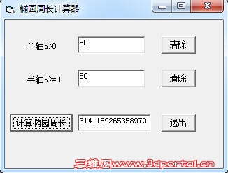

 楼主| 发表于 2016-1-30 22:24:55 | 显示全部楼层 来自: 中国广东肇庆
还可以计算圆的周长+ I+ Y, l1 ?1 Q: R+ l
比如直径100的圆周长为314.1592653589793238462643383279……0 ?# H0 v6 R- X
& [; z" G  m6 Q8 `0 X3 \; r: k软件的计算结果" C; n2 y' p4 y* j- a0 ]) ]- P
) [! m4 }6 S; G, R  }( C
 楼主| 发表于 2016-1-31 01:32:37 | 显示全部楼层 来自: 中国广东肇庆
ryouss 发表于 2016-1-30 22:19
8 M: p( o1 P( N* s! z! V0 q4 b有個近似公式,就不知精度如何!( R, \2 o( G6 N0 h
L:周長  ,  a:半長軸  ,  b:半短軸
* {' u9 T* `" s( ?, l  `
梁大的公式用来计算长短半轴相等的椭圆圆相当精确。0 s3 S8 `9 y& b5 @; e
对以下图形,软件自带的测量、公式和计算器的结果都不一样。
9 g- X7 L" l  h
' U2 E: F/ g4 ?  s1 l0 W# B4 C! E0 M Snap2.jpg
& T& V0 D" \+ r3 K4 \$ S+ H

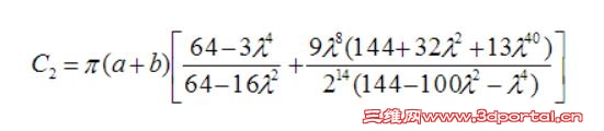

发表于 2016-1-31 19:09:55 | 显示全部楼层 来自: 中国江苏南京
试试这个公式,据说很精确9 `2 C* R+ L+ E* G. F
) O: u4 V% u" V QQ截图20160131190649.jpg QQ截图20160131190856.jpg

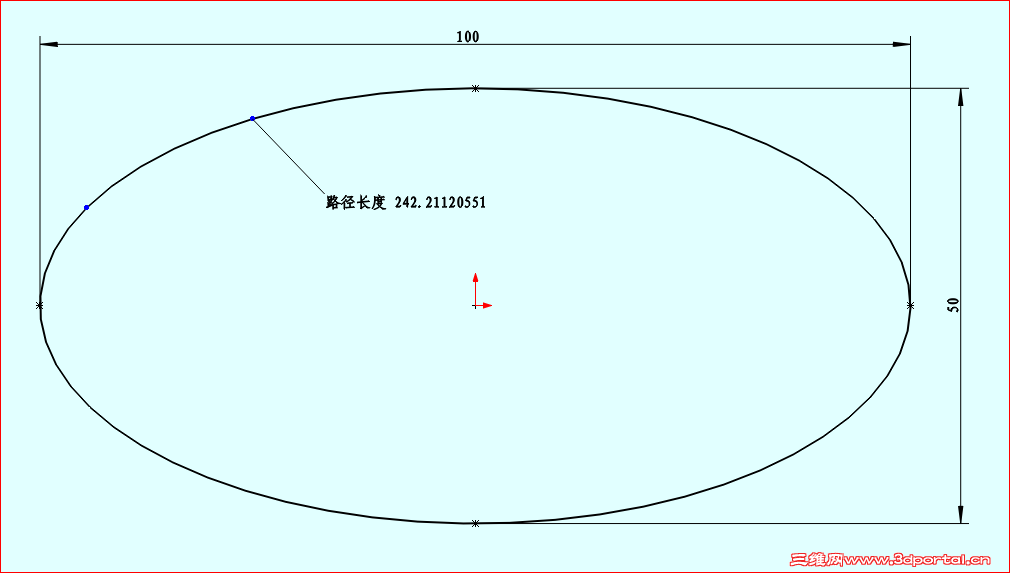

发表于 2016-2-1 08:21:31 | 显示全部楼层 来自: 中国浙江湖州
这是SW路径长度功能计算的椭圆周长,咋相差这么多?
SW路径长度功能计算的椭圆周长
SW路径长度功能计算的椭圆周长
6 t. c" D2 D1 F+ Q1 B/ c* w
; R1 D4 X9 q5 x! X* [1 `
发表于 2016-2-1 12:11:11 | 显示全部楼层 来自: 中国浙江湖州
不好意思看错了,SW路径长度功能与椭圆周长计算器计算的结果是一样的!

 楼主| 发表于 2016-2-2 09:11:36 | 显示全部楼层 来自: 中国广东肇庆
zhaogh66 发表于 2016-2-1 12:57
  x+ O+ k4 {' L$ l7 H' c- A% L画出椭圆直接测量是否更方便?
6 D: ^, D. Q; E) ~讨论的是SW中那个测量工具测的结果不准确啊。
 楼主| 发表于 2016-2-2 09:13:05 | 显示全部楼层 来自: 中国广东肇庆
ajyflxp 发表于 2016-2-1 12:110 j' I0 P) X. I3 {4 e* X2 b
* b8 ^2 H; E4 ~6 a% P5 k
说明SW中测量工具和路径长度测量的计算方法是不一样的,路径的才是准确的。
