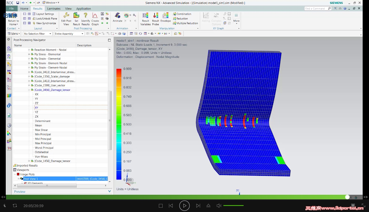

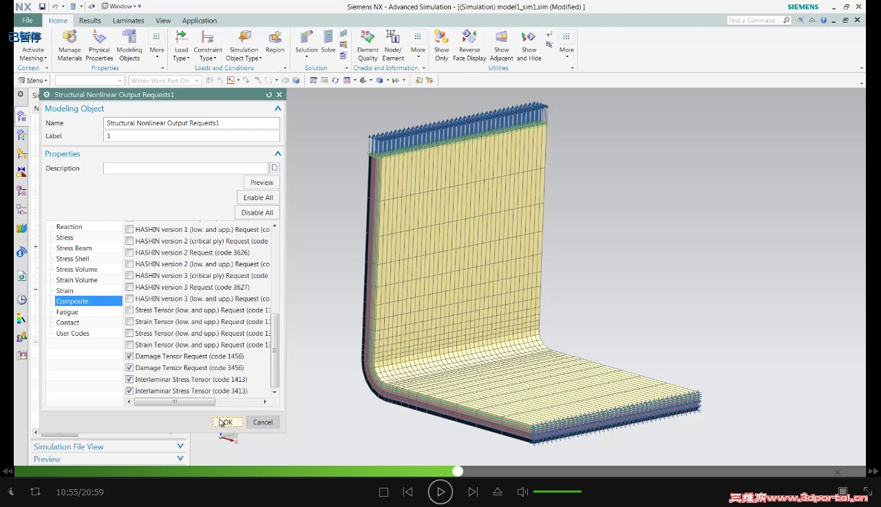

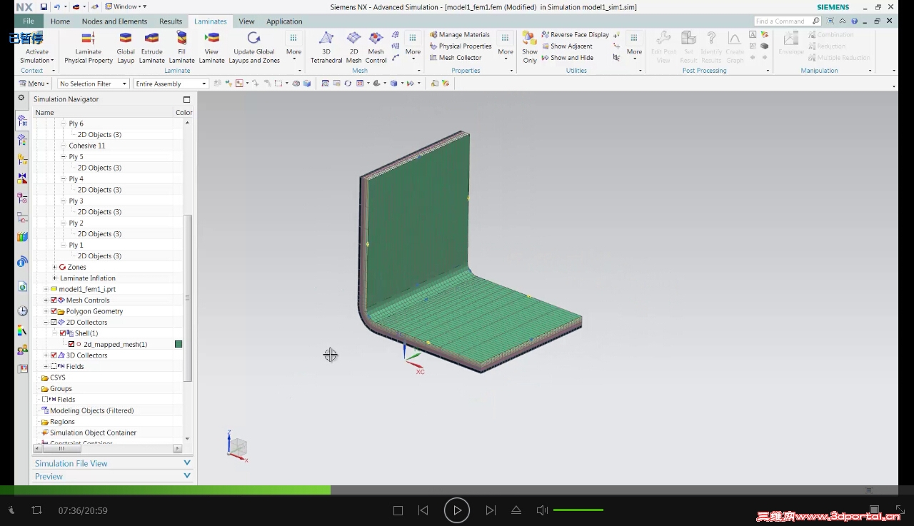

NX10.0的软件环境,以原samcef composites的求解器为内核,对复合材料的层间破坏进行了仿真分析。相比原samcef composites的前处理,这是一个全新的三维几何模型建模方法。
本案例从最基础模型建模,不需要初始模型,建立了复合材料模型进行了铺层,网格划分,对每层的属性进行了不同的设定。模型虽然简单,但仍需要花费一定时间,最后操作视频展示了三维显示效果。
& Q4 W9 V, s+ @! F+ o/ P. K
model1_results.jpg model1_data.jpg model1_pic1.jpg % X8 V2 F7 g; d1 I2 Z/ x
