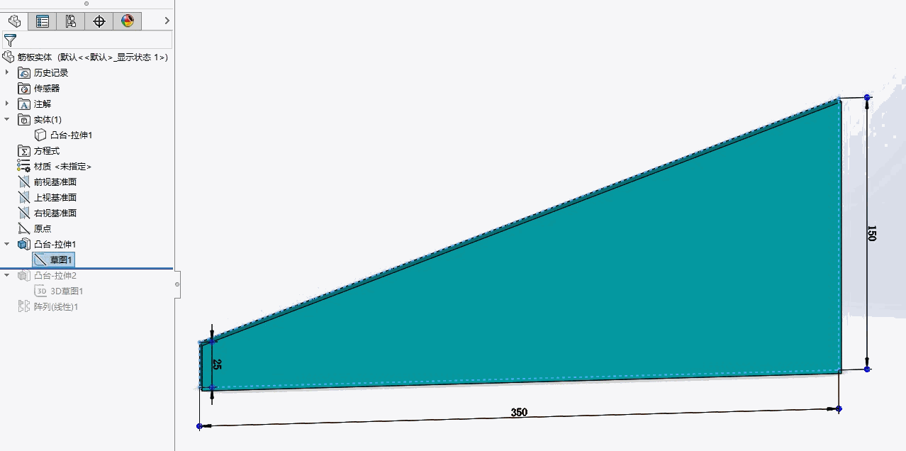

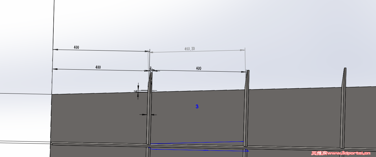

RT,请教大家,我需要在一梯形板上做筋,筋与梯形板斜边有关系,我想直接做出筋然后随性阵列,
但没有可直接使用的阵列方向的尺寸,一时间想不到咋做!!!又不想一个个做,请教大家这个特征该怎么做?

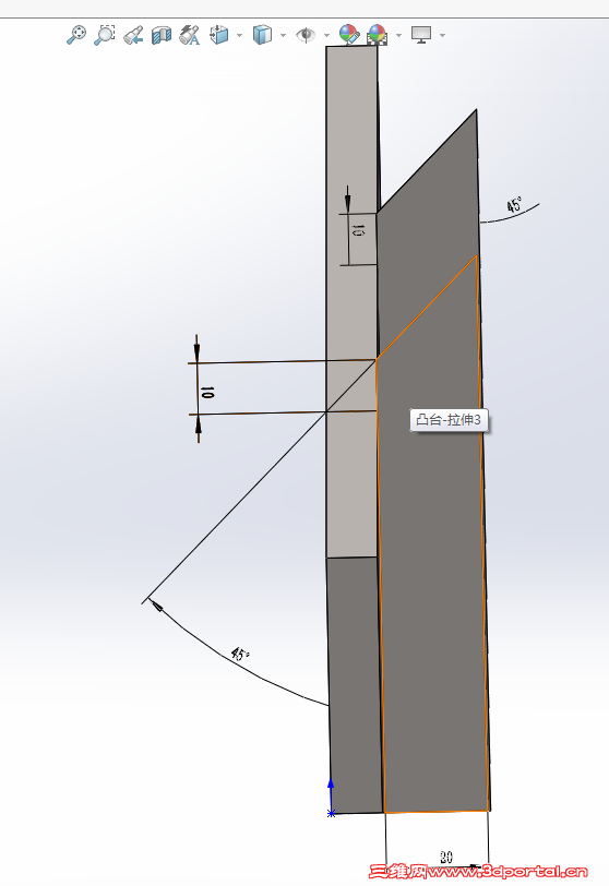

发表于 2016-2-16 11:21:17 | 显示全部楼层 来自: 中国广东肇庆
右边那图中的10是什么意思呢?是筋板斜角下端与筋板保持10距离吗?
 楼主| 发表于 2016-2-16 11:29:45 | 显示全部楼层 来自: 中国四川绵阳
keilei001 发表于 2016-2-16 11:21
$ e) [* ~$ E; o8 I/ x右边那图中的10是什么意思呢?是筋板斜角下端与筋板保持10距离吗?
# a5 w- d2 g% K* P4 d" I
10表示筋板斜角下端与梯形板边缘的距离为10

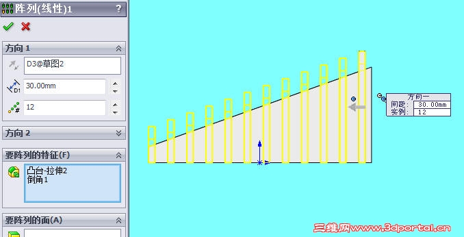

 楼主| 发表于 2016-2-16 14:01:19 | 显示全部楼层 来自: 中国四川绵阳
keilei001 发表于 2016-2-16 13:24
8 q& |+ T2 f2 b" p! v% ~3 q" d筋板拉伸后加个倒角就好,传个文件供参考。2 _0 T7 g" f% U* ~2 D5 I
# D7 Q6 Z. A+ B4 k7 X) a$ L
2012

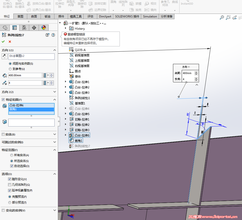

9 M6 r3 L/ k9 l( G( _ 111.png 22222.png
/ v1 {3 k$ o% m9 C4 A+ t0 w我按你的方法试了下,只能实现单特征随形,不加倒角确实可随形变化,
7 e% ^* s8 ^+ `5 F3 y加上倒角就出现问题不让倒角了!!!麻烦你帮忙看看我是哪儿出问题了!!
+ t0 Y- e6 B& O: n没想明白。

先倒角再阵列,没问题啊。1 V/ V& ^4 k, X) d7 ?6 c; m

发表于 2016-2-16 18:01:12 | 显示全部楼层 来自: 中国广东肇庆
* ?! d8 {' p* v# P6 u
eastking1111 发表于 2016-2-16 16:41# f% H, W2 p7 b' A9 v) Z  |9 W
不是版本的问题,以为按照你的方法我确实实现了随形阵列,就是倒角没有成功。
; x% P3 Z0 n' ?( V; A$ |
看你在主楼的图应该是焊件,零件是多实体的,也就是筋板是一个独立的实体和梯形板是分离的。
0 Y9 e  ]/ O5 x. S我传给你的文件在拉伸时是选中“合并结果”的,那文件的实体只有一个。
8 a* T8 P5 E7 m! i# `* W我在2015中试验了一下,发现确实是版本问题。
) ^$ x& A$ ^; c请你这样验证一下:6 s: l' S! I, ?8 E. h4 E
1、打开7楼我传给你的文件
8 q* ~# u( D6 z0 _2、把线性阵列压缩" C3 F, b2 y/ p( b
3、编辑第二个拉伸,取消选中“合并结果”结束编辑5 V0 s6 {4 O( [+ U6 b$ }
4、把线性阵列解压缩,这时会提示错误,不用管它. o  P0 G, f+ s, d  o. J
5、编辑线性阵列,进去后什么也不动,直接按确定9 G, j6 X. S9 l; e5 i5 L" U
经上面操作后你会发现变成2个实体,而随形阵列依然存在
! a4 |. Y$ j) g9 Z) E然后你再试试在2016中重新画一个,你会发现新画的是没法随形阵列的。, B1 _8 `$ Q! V! _
+ O4 ^' _; `4 l1 R+ |9 c5 ]/ }5 S
这是改后的文件
  u2 Z# O, ?$ _% { 筋板2实体.rar (59.87 KB, 下载次数: 10)

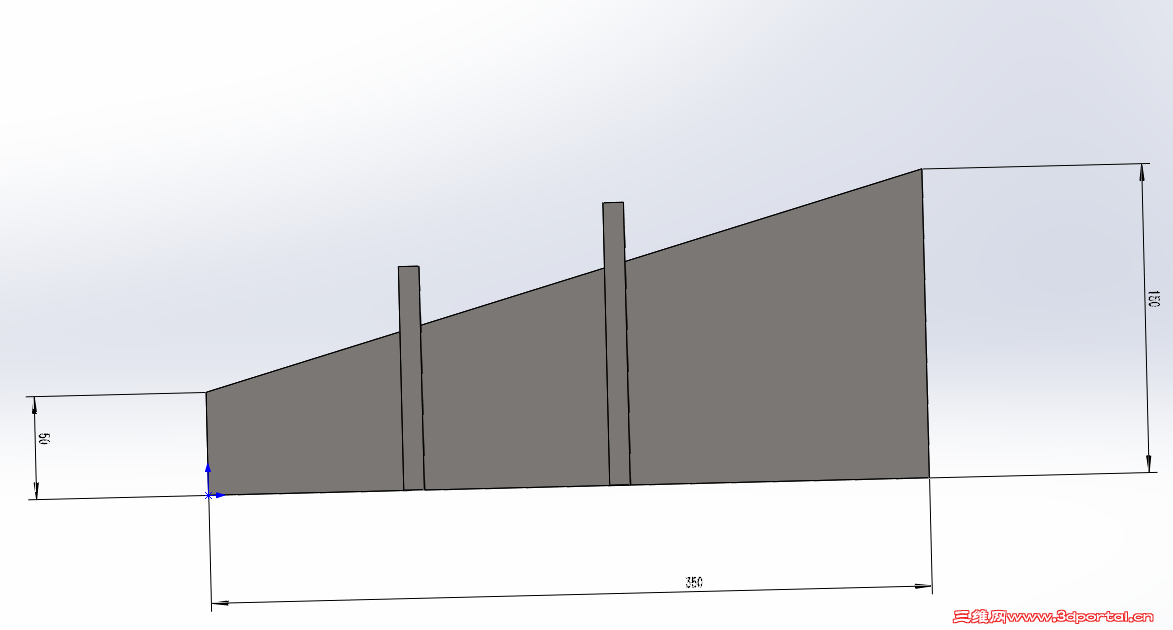

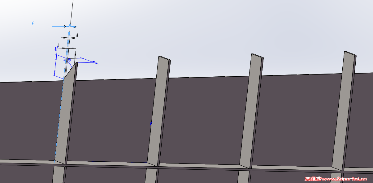

发表于 2016-2-17 16:09:55 | 显示全部楼层 来自: 中国上海
筋板通常有两种情况。一种是与主体组成一个实体,如铸件类零件;另一种是筋板与主体分别是独立的实体,如焊件类零件。从足下的图看来更像是焊件类零件。
) h; k- p. f* n5 }随形阵列只能针对特征作阵列,且阵列结果与主体合并实体。所以15楼朋友做的随形阵列其后面的几个筋板与主体是合并实体的,整个零件是两个实体(当然如果第二个拉伸选合并实体的话,也可以做成一个实体,但不可能成为6个实体)。) e0 @0 V. `  h/ L7 a( T3 N8 B# I
其实很多情况下并不必要用随形阵列,本题就是一个极好的例子。这样既可以做成一个实体,也可以做成多实体,下例中阵列了7个筋板,得到的是包括8个实体的多实体零件。
$ w1 _. m6 N0 I6 q. r

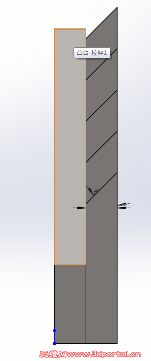

发表于 2016-2-17 17:49:39 | 显示全部楼层 来自: 中国上海
eastking1111 发表于 2016-2-17 17:03" G) f* p: c  j+ Y+ s6 @
一个很小的问题,没想到惊动到了您,我当时也是想偷懒直接用随形阵列在分割多实体,# V9 X$ |) g8 K9 b# K# L0 n- `+ s) H
后来发现根本就行不 ...
: `5 g; v* O. W; p  i4 Y& g9 j7 ~我用的是SW2016,估计你打不开,我就对上面的图作个解释。
- u) H# B/ h* p3 @# H1、拉伸2用3d草图作出筋板顶端45度斜面轮廓,拉伸方向垂直向下,拉伸终止条件是拉伸到主体底平面,不进行合并。1 }0 S. Z$ B7 T" D
2、拉伸草图中的尺寸50,相当于水平方向间距。从动尺寸53.09表示水平间距为50时,其在斜边上的移动尺寸是53.09。这个作图尺寸是自动得出的,避免了计算误差,别看他只显示了有效数字2位,其实内部精度是非常高的。这个尺寸用于后面的阵列。
9 K! R/ Z+ p0 H+ g1 Q3、阵列方向是斜面方向,阵列间距用方程关联上面的尺寸53.09,不用随形阵列,也能够使其高低随斜面变化,并且阵列结果可以是多实体。

 楼主| 发表于 2016-2-17 20:36:48 | 显示全部楼层 来自: 中国四川绵阳
w_hs1 发表于 2016-2-17 17:49- \% p$ z8 k6 Y, L$ `
我用的是SW2016,估计你打不开,我就对上面的图作个解释。& D9 `+ q% g& H/ `/ v3 l
1、拉伸2用3d草图作出筋板顶端45度斜面轮廓, ...
5 w  o: i( g! {9 G

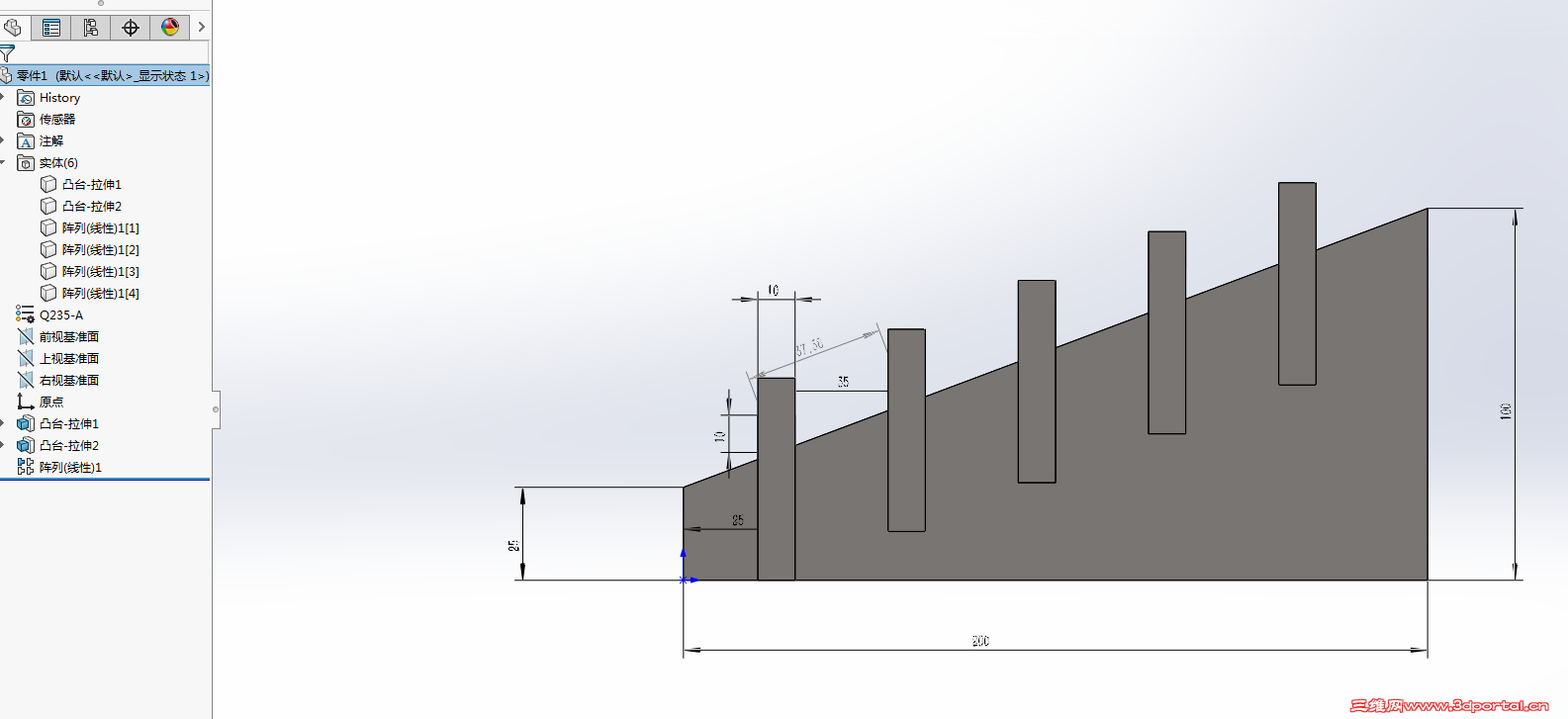

不好意思,冒昧再次打扰到您,你的回复给我提供了新的思路,但因为我太过愚钝,导致阵列出的结果有点奇怪,' t. e2 t1 B. O$ @
' \- c7 v9 O5 r5 x+ \0 K按照你的方法,我先作3D草图,约束完后直接拉伸到梯形底面,然后阵列方向选择斜面,尺寸选择点选,可为什么我就不能保持底面齐平呢?; e; ?- T- b5 W: j+ r" K/ U
另:我用的就是2016,如可能,能否发下附件,感谢您的回复。9 a) c  k( y4 a* _

发表于 2016-2-18 10:16:47 | 显示全部楼层 来自: 中国上海
eastking1111 发表于 2016-2-17 20:368 W+ D& a& i) U% D9 B
不好意思,冒昧再次打扰到您,你的回复给我提供了新的思路,但因为我太过愚钝,导致阵列出的结果有点奇怪 ...
* i! D% e/ Y. f4 S0 A6 n( K% D
9 y& T  p6 Q. [/ \( y+ M5 H( I你说的情况可能是:
4 E# j# _" r% f1、拉伸到底面,必须是选用“拉伸到面”的选项,而不是用拉伸深度。+ S0 L; l, u7 F. j) S- y7 Z3 Z8 h1 s
2、拉伸方向不可用尺寸,应选用一根垂直边线或草图线。不可勾选“随形阵列”选项。
( J: X3 s7 k7 N- {3 o: D+ }0 N% O2 e, F/ W2 }/ ~
下面附上我的模型(SW2016)
3 T# z. p+ G3 m! h7 s 筋板实体.rar (89.44 KB, 下载次数: 11)
 楼主| 发表于 2016-2-18 10:24:22 | 显示全部楼层 来自: 中国四川绵阳
w_hs1 发表于 2016-2-18 10:16: g; C8 a/ @* ^  A
你说的情况可能是:; v, H3 Y7 \0 }9 R
3 w4 i0 m+ v" q/ H0 V2、拉伸方向 ...
% Z2 K% L) [/ ]; N8 u) g
