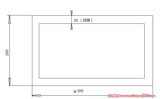

我用solidworks渲染时,画了一个竖直放置的带盖筒体,然后沿前视图剖开,给整个零件添加白色外观,渲染后剖面是白色的,但内壁因为有阴影、所以是暗色的。我想让内壁跟剖面一样显示白色,不要阴影,该怎么渲染?我在内腔内添加点光源或者线光源,渲染的结果仍然是外白内暗。请高手赐教,谢谢。

寂静老兄,筒体采用白色低光泽外观,您能不能设定一套光源参数,使内外壁最终渲染出来都是几乎一样的白。我自己经验不足,设不出来。我的封闭筒体示意图在附件里,这台电脑没有CAD,所以用“画图”工具画的。请寂静老兄赐教,谢谢。
