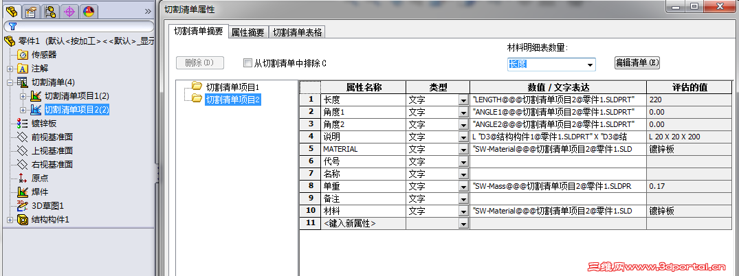

是我表达不清楚,焊件清单中的重量无法进行合计,就像材料明细表中的合计质量一样,在焊接切割清单中无法进行合计计算

可以试试焊件切割清单总重这栏设置手动加上方程式“焊件数量*单重,不知是不是楼主所要的结果

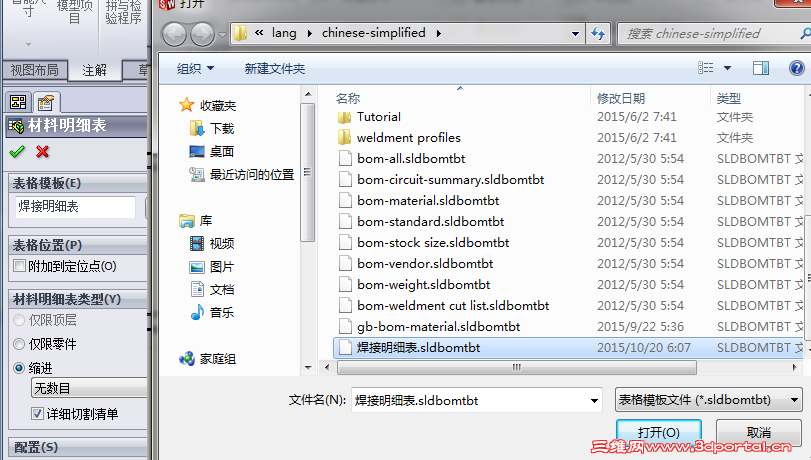

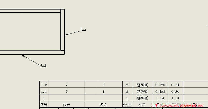

5 U* N# j5 ~5 L+ n8 _' K) P% y可以这样的
/ L' m. l' t/ i- i% v6 Y! |零件是这样子的
8 x& j6 @9 j: G 0223.png ! W, z1 P- j) r
工程图' X, Y) b5 _+ ~3 B% M' S0 D; r: b
8 ~$ O$ Y9 i8 _' M/ L2 }效果
' u! i  A1 D; D/ S2 y; k
/ n# P) E$ i9 w% `8 ]' i% A 02231.png 9 y8 U5 _8 J9 f& X' x3 D
焊接件.rar
27.14 KB, 下载次数: 26
2013
chenjun520601 + 3 技术讨论

谢谢,解决了单重和总重的问题,但是序号的问题出现了,无法自动标注序号,1,2,3,4,。。。
发表于 2016-3-3 19:46:22 | 显示全部楼层 来自: 中国安徽蚌埠
lvhq2008 发表于 2016-3-3 14:244 T+ O. x0 I/ s2 ~
. X. C7 Y1 c& s; ]
出现表格后,双击序号,可以更改序号,
chenjun520601 + 2 应助
