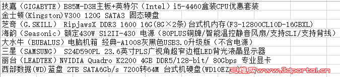

 楼主| 发表于 2016-2-23 16:29:23 | 显示全部楼层 来自: 中国上海
QQ图片20160222090628.jpg 这个配置怎么样 欢迎指导

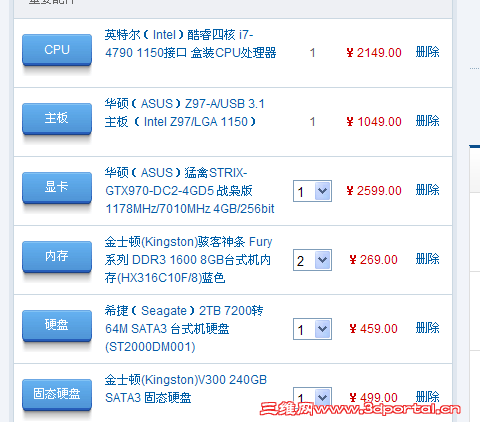

 楼主| 发表于 2016-2-23 16:30:24 | 显示全部楼层 来自: 中国上海
发表于 2016-2-23 16:38:01 | 显示全部楼层 来自: 中国广东深圳
qxzcc 发表于 2016-2-23 16:29& R5 `( X. V. f. F, s9 @3 N
这个配置怎么样 欢迎指导
: Y  _/ L6 J8 E5 }
这是数冲模具哈 楼主电脑配置主要用在钣金方面吗
 楼主| 发表于 2016-2-24 13:05:28 | 显示全部楼层 来自: 中国上海
恩  专业做钣金的

发表于 2016-2-27 21:23:21 | 显示全部楼层 来自: 中国江苏苏州
qxzcc 发表于 2016-2-23 16:30! M7 j0 q: G- C9 I5 Z
发错; 了 这个
+ t" \- C& @6 P6 X4 o- k$ U8 K# Y/ x4 J8 U! W! ^4 I# `% U
这个配置嘛,打个游戏还不错,要说用SW,零件500以上的装配体,卡的叫你直接想砸电脑!要是专业做大型装配体设计的,除了工作站外,别无选择!!
( S- s9 A0 e7 L我给你个配置,我公司现在用的,性能没得说,20000个零件装配体模式下编辑零件一点都不卡!至于配件加起来整机价格,去度娘!!
