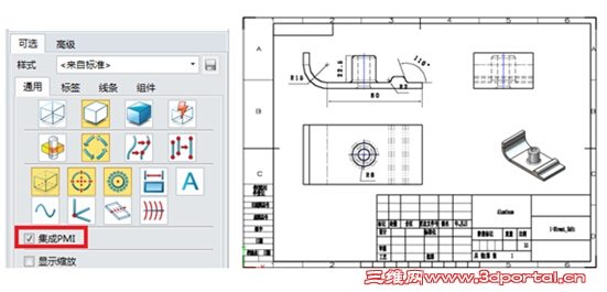

【PMI标注信息全面】
中望3D 2016版中,设计师可以根据工作需要,启用PMI标注功能并且进行相关设置,图1为设置界面。
0 L3 W& d, Z/ k
图1 PMI标注设置界面

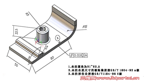

借助PMI标注功能,设计师能更全面、清晰地掌握产品的相关信息,图2即是产品生成信息后的PMI标注效果图。
1.jpg 9 \! O  w: f$ E( W4 V7 V
图2PMI标注效果图

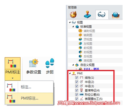

【直接出图高效准确】
除此之外,如图3所示,PMI标注功能还支持设计师们直接、快速出图,并且无需进行二次标注,直接有效地避免二次标注带来重复工作量及失误风险。
2 (1).jpg 5 ]- ]  T2 t- p' w9 ?* C! c
图3 直接出工程图
% K% J1 Z2 Y' B5 g5 A: ?0 ?
      中望3D2016版PMI标注功能,既能支持CAD设计师们将生产信息要求直接在三维模型上进行标注、体现,解决产品生产过程中的信息标注需要,提高生产中三维图形与生产信息的准确性,同时还可以直接将这些信息生成工程图,设计师无需进行二次标注,切实提高了工作效率。
