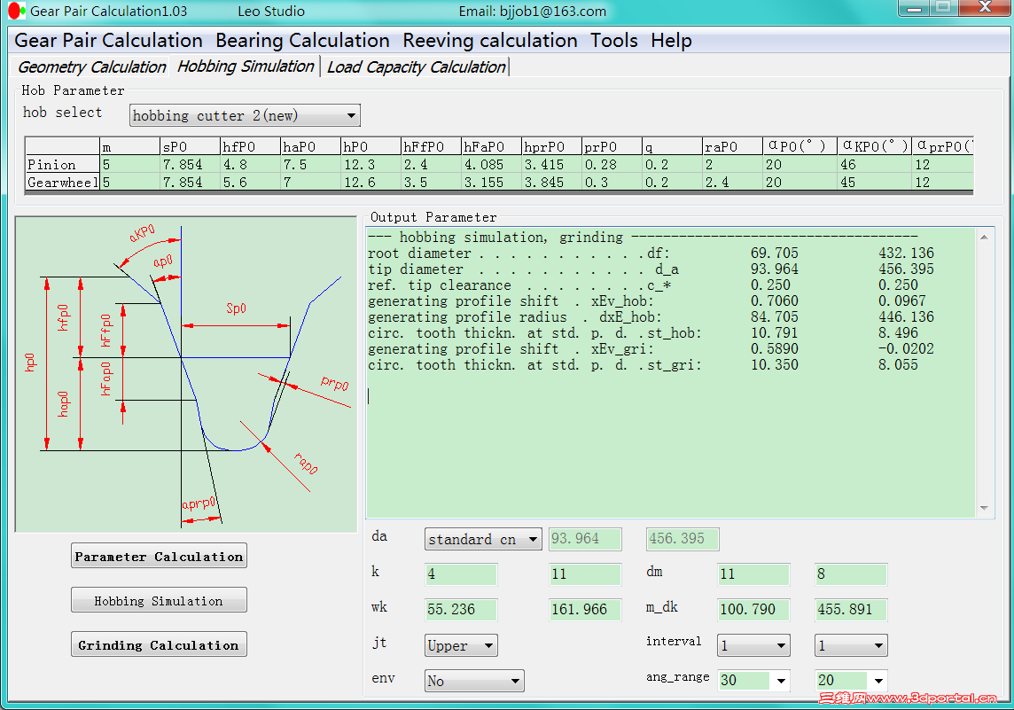

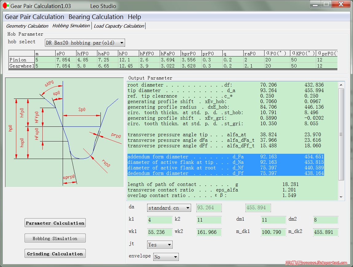

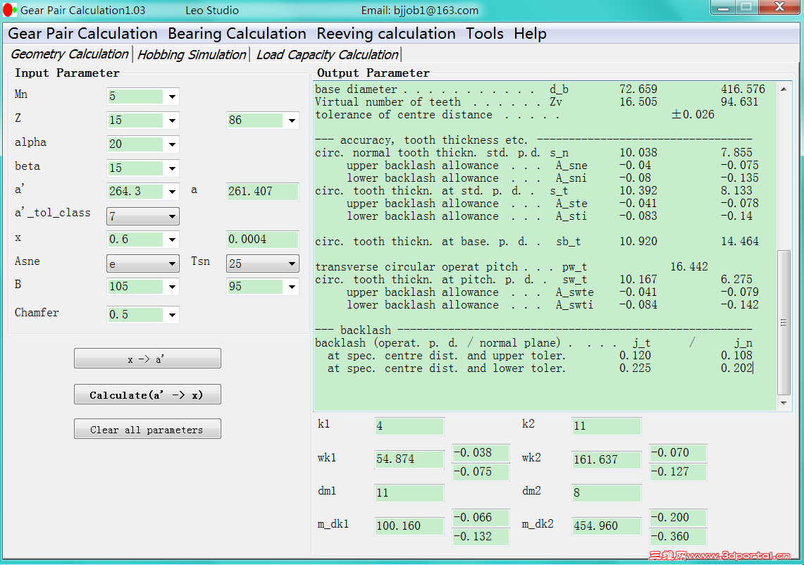

本人编了一款齿轮强度计算程序,介绍如下,欢迎各路高手点评0 c% i& g) l) \0 e. s
9 ?, _) C. u7 b6 e- E1.基本参数计算(公法线,跨棒距,侧隙)
  _7 ~, W* m' l+ E% P4 [
  X+ S" E, ?! q- Y9 K* d
http://www.jxcad.com.cn/data/attachment/forum/201505/19/132821ono4foun0b7zz27z.png.thumb.jpg3 q6 L/ ]$ v$ r& C) G2 Y/ a/ I
7 V0 Z0 Y8 }1 @1 j0 P  I# I% _

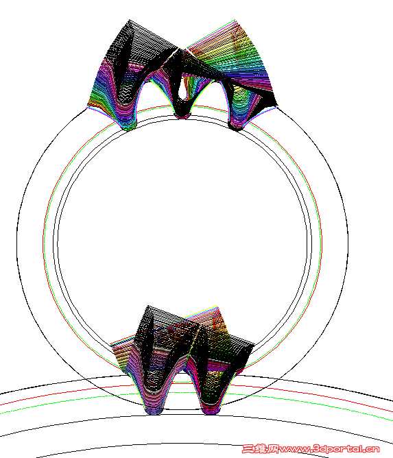

2.滚齿包络模拟/ x3 Y( [- a; L# y/ i9 J8 \
# o/ x; c/ t, ~) `4 q8 h8 S: x
+ N  e$ `3 u! W3 `9 e& [http://www.jxcad.com.cn/data/attachment/forum/201505/19/133205zlmrb7rgcjzmgclc.png.thumb.jpg
2 Q" d5 v/ c) P" B# Q# v0 u. L2 R' W2 e: c

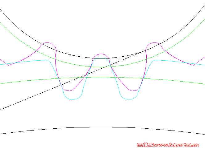

3.磨齿后齿形计算3 @2 T0 ^; d* m2 O+ x1 C# g7 U
) ]$ J5 E  Q0 J6 g; v' q3 P
GearPairCal4.PNG ) @8 i$ s+ G5 A9 Q
3 l) z8 C" b7 P' e1 ?' {
& e$ D7 t% X& Y5 Y  v% W+ D
http://www.jxcad.com.cn/data/attachment/forum/201505/19/133213h2gicng8pg37fcjn.png.thumb.jpg
7 Y2 Y$ ~- O7 E2 L& W1 E4.强度计算(齿面接触强度和齿根弯曲强度)% c/ W. n2 u* n
# P  `) a3 n3 t* a, o: G
http://www.jxcad.com.cn/data/attachment/forum/201505/19/133237d5uzbfu6pyxy7jpy.png.thumb.jpg
7 x5 `  k) T# F( P- |
+ e$ ~# V2 i- G# Z. o9 D5.即将推出试用版
( I& S- m9 e. n/ H+ f6 _       最近老是有网友通过QQ、微信或者论坛申请 《GearPair Calculation齿轮强度计算软件》的试用版。
2 n+ b6 [4 J+ |" c0 I5 g       在这里告诉大家一个好消息,不久本软件将推出试用版,敬请期待。
  Q. W" A. a) e1 g& i# y! a, ]       详情请关注微信公众号:IMechSoftwares(机械类软件使用经验分享)。
( K- a' H2 M* s: p       如果关注人数达到100人,就发行试用版。\(^o^)/~
/ `, o( k" Z* m3 o: m5 \       请大家多多支持下( ⊙ o ⊙ )啊!* l" n8 J8 E6 s! V4 d* s
, j! A1 E# X- @5 G9 Z7 o8 z# u
; T$ `9 E* _1 l) Y1 `
