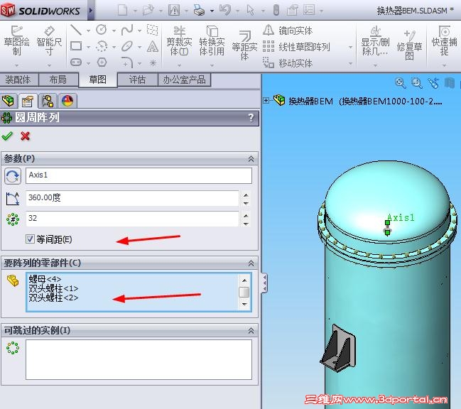

按下图所示,插入圆周阵列,应该只有螺母M20.% d7 C, G( _8 J
可是图示中却有M16项。在装配体小的时候,没注意到有此问题。7 `, K/ |' j2 P5 P& `+ G# I: ^
装配体大的时候,这个问题比较明显。, L5 `8 D1 p  Q0 E) S; H/ o

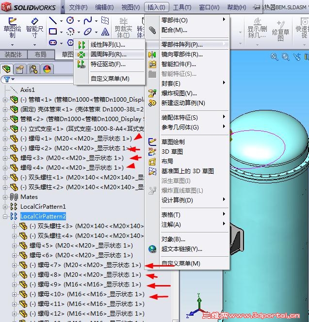

 楼主| 发表于 2016-2-25 22:12:37 | 显示全部楼层 来自: 中国甘肃兰州
出现这个问题好像用API进行了处理,6 T  z! K% B) H  {
7 ?! ?$ E4 t( ^1 T( S5 d! L, l需要对以下代码进行测试。
