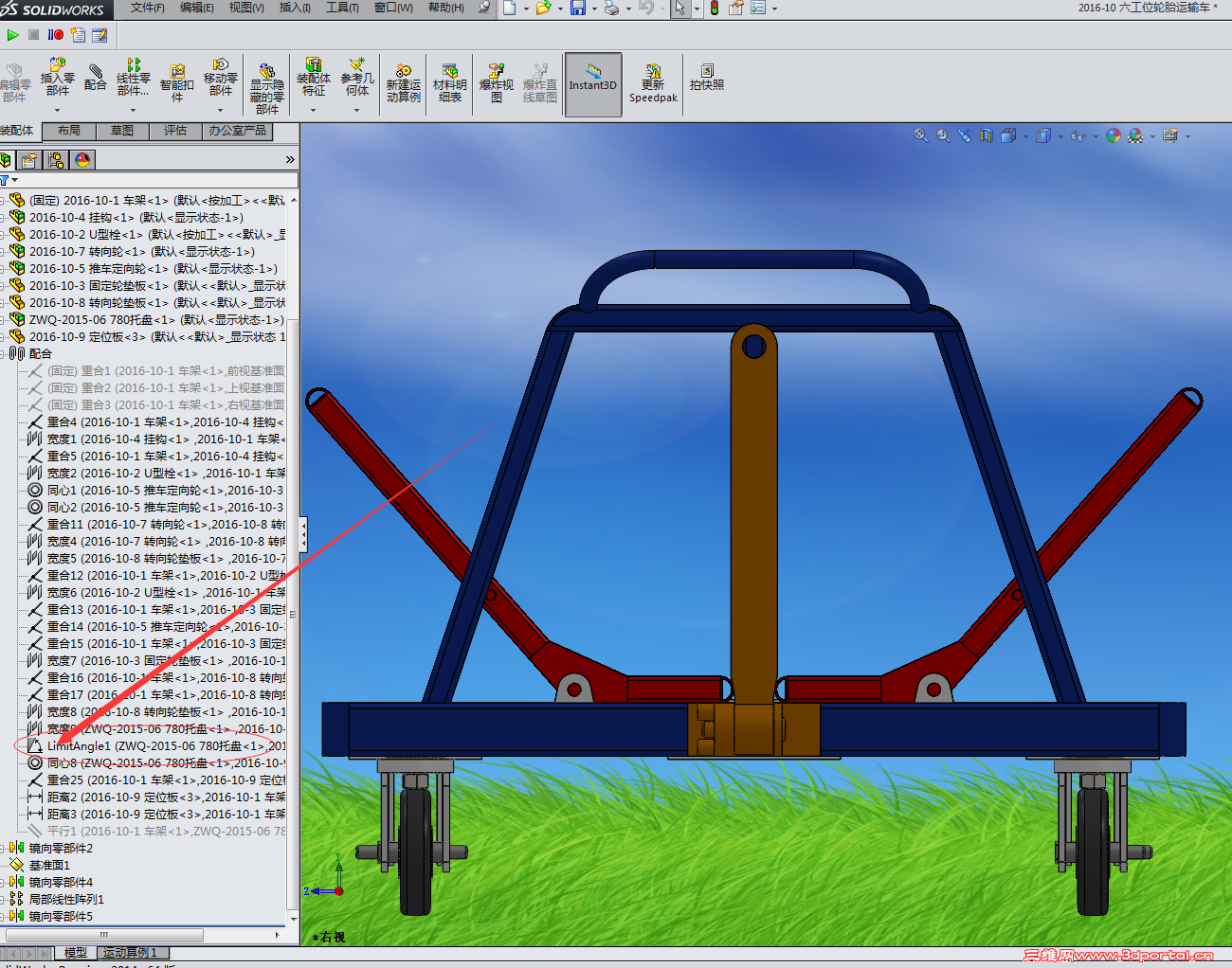

SolidWorks 2014  交替视图不可以显示问题?
! Q: y8 }7 I- `6 X

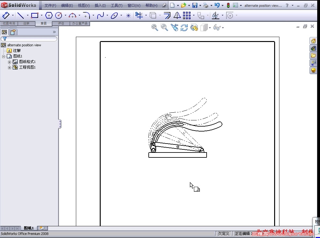

以前学习SolidWorks 2008的时候交替视图是可以显示的,这几天工作中用到交替视图不可以显示了,版本是2014版。我把以前学习2008的课件找了出来,用2014版的打开还是不可以显示的。这说明2014一定有什么功能关闭了,才不可以显示交替视图。, p( O2 E$ T3 ~9 M8 p

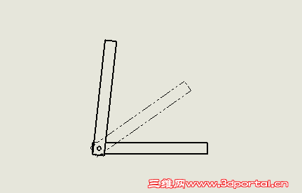

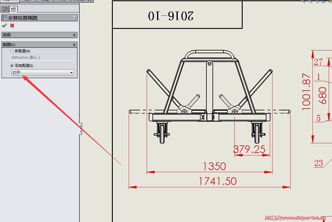

試了2012  2015
: \0 n5 i; O) d, Q* @/ d- R8 V4 G只能在開檔時選取"快速檢視"才能如圖所示' Q" a; @/ h; w. Y' p: j' c: ?
) g( L3 L5 L/ J9 H& E% w test1.png

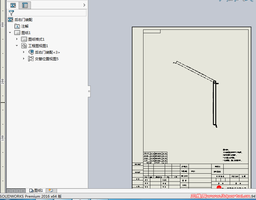

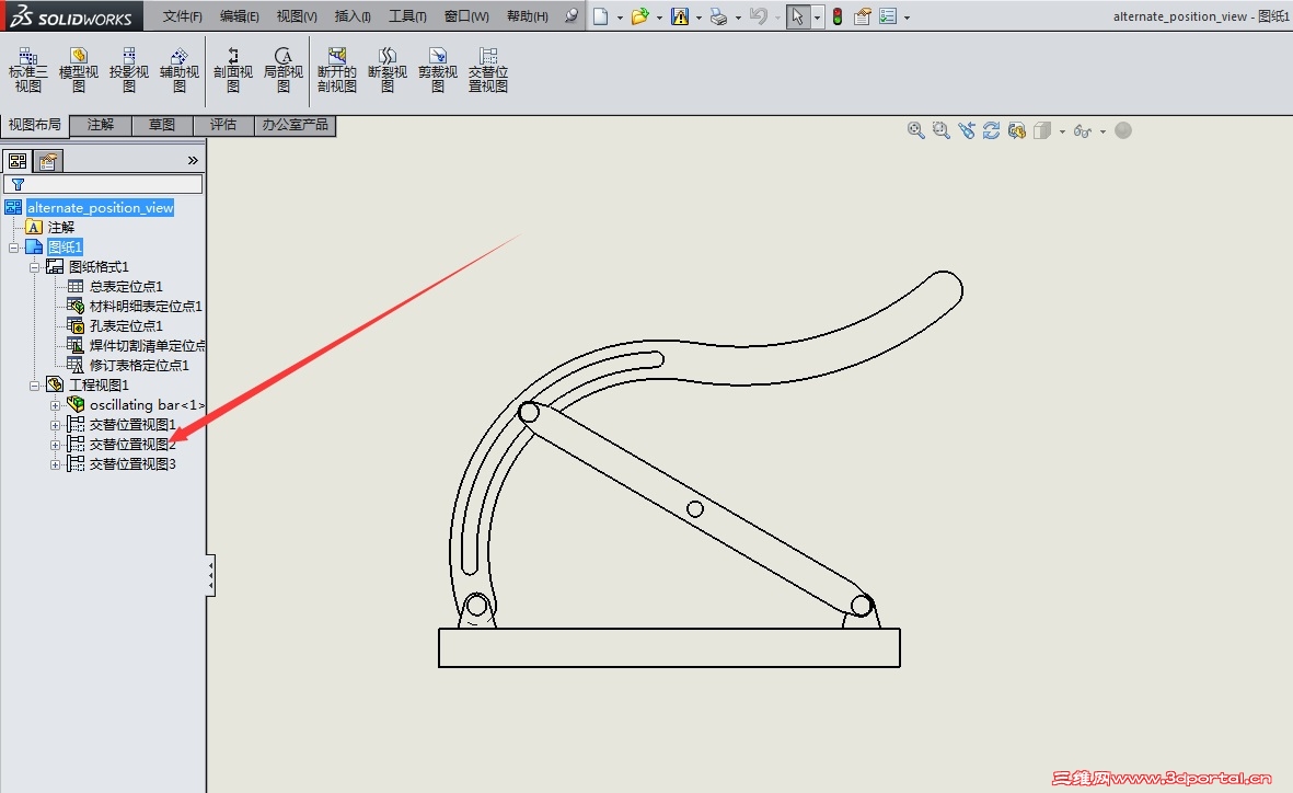

发表于 2016-2-29 23:31:36 | 显示全部楼层 来自: 中国江苏苏州
自己模型中一个门的装配测试,交替视图一切正常,但是打开楼主的图就是不行,应该楼主在哪儿设置了啥!!  ~" L4 v: I( U7 O) ?
" Z8 F' f; ~* w( i8 s
捕获.PNG # t6 F+ Z( K* ~5 y, ?
发表于 2016-2-29 23:50:08 | 显示全部楼层 来自: 中国广东揭阳
wenmk123 发表于 2016-2-29 23:314 u6 b7 m0 s! q2 c: p. J
自己模型中一个门的装配测试,交替视图一切正常,但是打开楼主的图就是不行,应该楼主在哪儿设置了啥!!& H0 t# w) v( ]+ j# z& s0 f2 _
! x* b9 ^- F6 [& C* O
谢谢你提醒,我自己建立个模型一切正常显示,差点被楼主的模型误导
 楼主| 发表于 2016-3-1 16:16:07 | 显示全部楼层 来自: 中国河南焦作
四楼的师傅可以详细讲一下”快速檢視“在哪里打开和关闭吗?最好截图
0 Q3 q5 ~8 q  {1 U% n

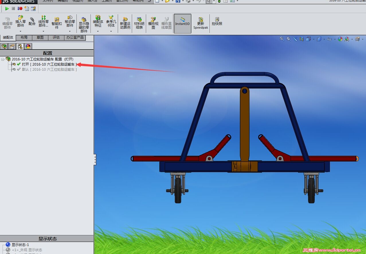

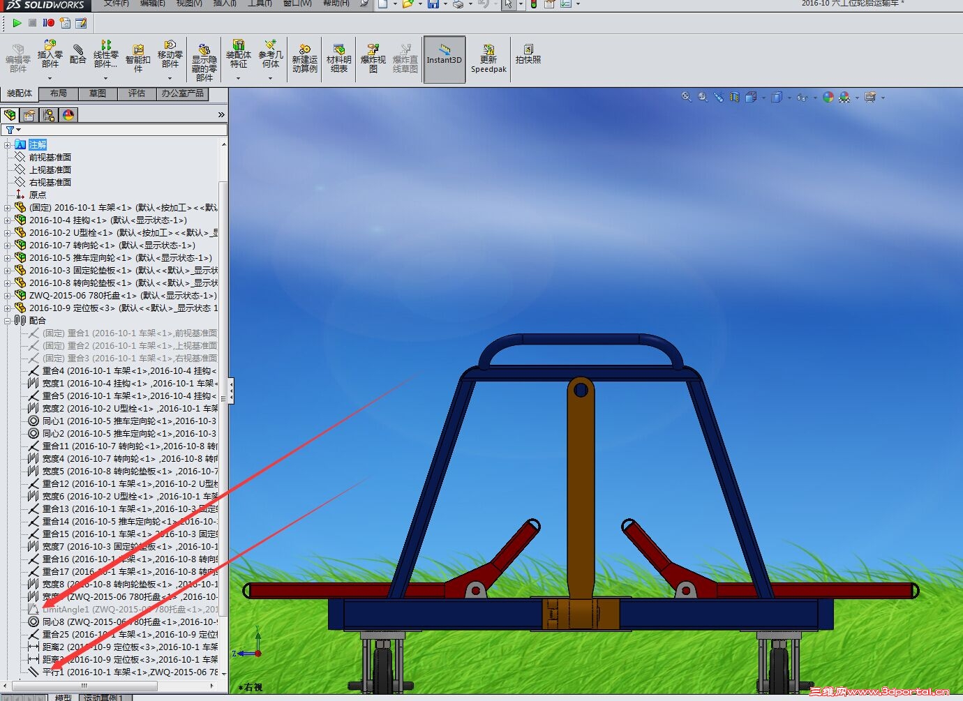

 楼主| 发表于 2016-3-1 16:29:44 | 显示全部楼层 来自: 中国河南焦作
终于弄明白了,我画的装配图多给一个角度范围约束。% k  N2 K. X0 z( y6 v- h6 w
解决办法:
4 ?) j8 P3 t% a( M先新建一个配置压缩掉角度范围约束,添加一个平行配合关系。
) n1 Z5 D" ?, ?1 g( L2 Q创建交替视图时选择现有的配置就OK了。
6 X' S( p5 |. b8 N5 g" {3 z
& \% z$ W  r. I3 Z3 o1 W  H
3 P5 U" f. t7 b! m
阿帕奇 + 3 感谢反馈
