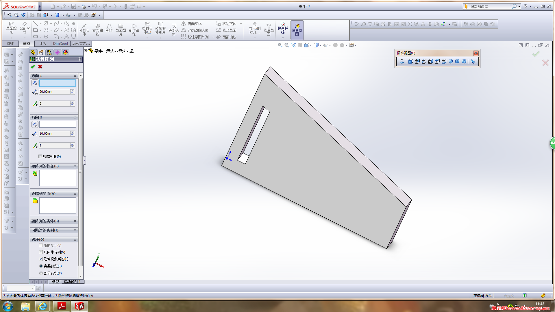

请问大家,我的随形变化命令怎么是灰色的?为什么不能用?

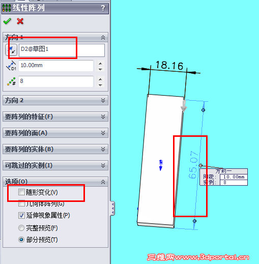

发表于 2016-2-29 13:31:13 | 显示全部楼层 来自: 中国广东肇庆
选尺寸作为阵列方向,随形变化这个选项才能用。
. U- m( w6 @: F  m/ t
+ _9 F/ p4 x% g3 r  n Snap1.png

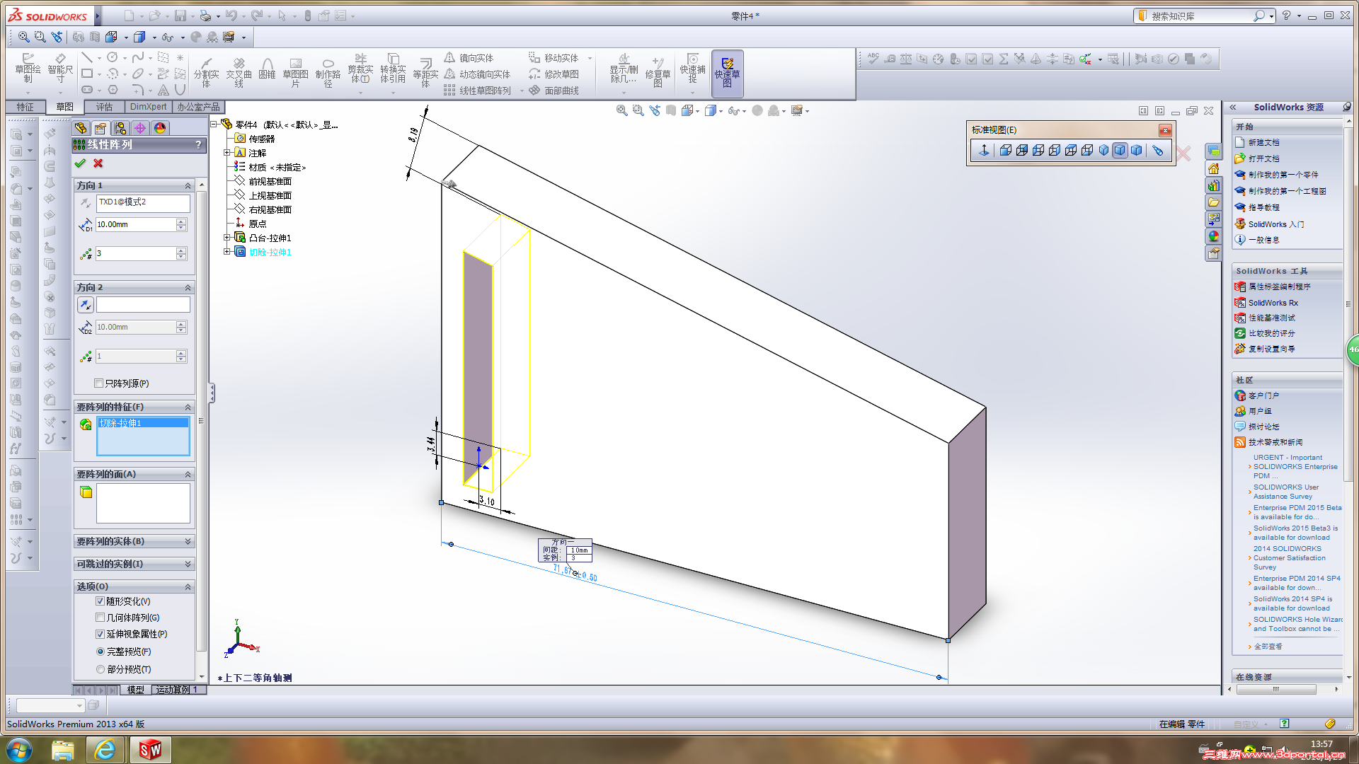

8 Y) p' R1 B( ?/ M: J3 W4 j+ d请帮我看看,为什么现在还是不能实现在想要的方向上的随形变化呢?

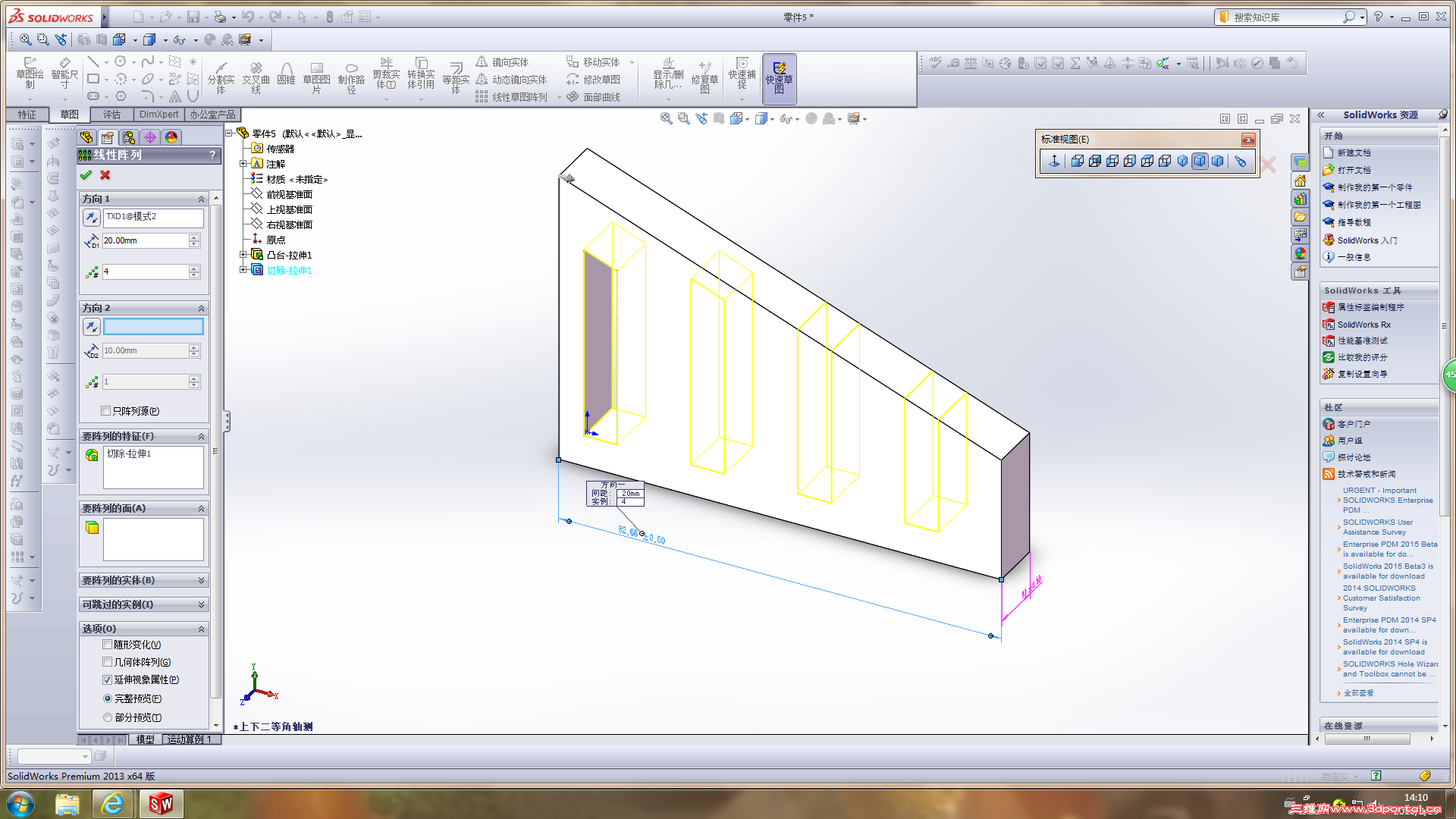

 楼主| 发表于 2016-2-29 14:12:18 | 显示全部楼层 来自: 中国四川泸州
: U; e& E& P7 w9 W5 g
keilei001 发表于 2016-2-29 13:31
, H+ \! c* s" A1 V- L选尺寸作为阵列方向,随形变化这个选项才能用。
  b  N; m  t- p! d不知道还缺什么条件,一点随形变化,要求方向上的阵列就看不到了。

 楼主| 发表于 2016-2-29 14:49:34 | 显示全部楼层 来自: 中国四川泸州
$ v  f( H  k3 v4 _
keilei001 发表于 2016-2-29 14:21+ ^8 \, }8 e3 [# r8 {" ^
可以看看这个教程
4 C5 ^! n2 K% T/ ]http://solidworks.e-works.net.cn/document/201208/article14424_1.htm
" q7 w; f+ T: N1 v1 Z) ?
谢谢了!终于找到原因了!
5 K+ T( S* v) U1 b: |5 [1 o2 _) a% N1、先要固定阵列源的形状尺寸(包括它与主基体的边界尺寸);+ N# Z1 K$ I& \
2、选平行于阵列方向的一个尺寸作方向;
/ _2 d, ]& B+ u& q; t9 {- t! l3、勾选随形变化;- z+ {! ^! e6 H8 d% X$ U$ B
4、选阵列源;
5 d9 b- ^' W7 m1 l5、确定。
8 m2 g5 ]1 n& Q2 j7 l
阿帕奇 + 3 感谢反馈

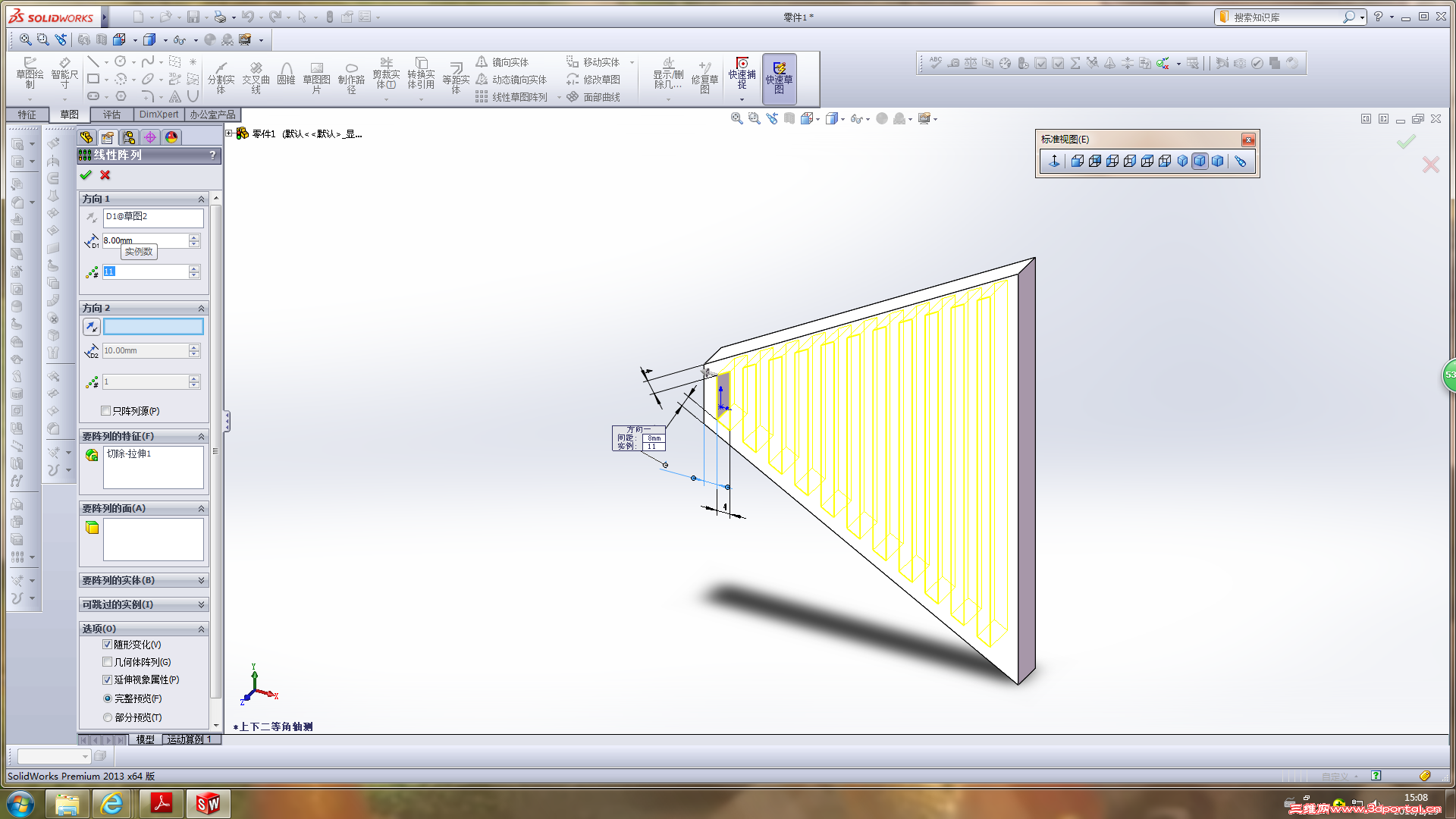

 楼主| 发表于 2016-2-29 15:09:42 | 显示全部楼层 来自: 中国四川泸州
请看下面的选择
 楼主| 发表于 2016-2-29 15:11:48 | 显示全部楼层 来自: 中国四川泸州
本帖最后由 guanfaping001 于 2016-2-29 15:12 编辑 , l  r8 k. K8 d$ w
, V0 B3 @, [5 `# A+ x再次感谢keilei001 的帮助!以下是效果

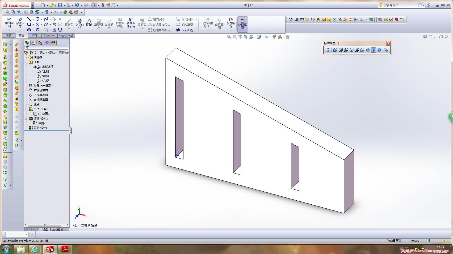

发表于 2016-2-29 18:06:39 | 显示全部楼层 来自: 中国广东肇庆
guanfaping001 发表于 2016-2-29 15:11
  e  t" b, a4 q, q. l4 m9 G- Q再次感谢keilei001 的帮助!以下是效果
- g  o) B9 B4 J3 E& D- Z& K, c5 l不客气,恭喜你了。
